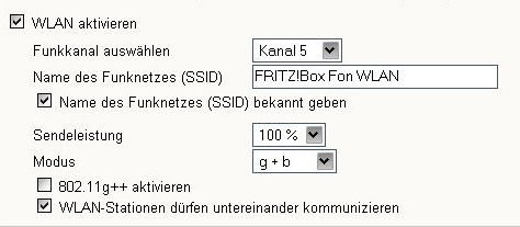

Habe gerade eine kleine Änderung vorgenommen....
Kann es das gewesen sein !? Habe gesehen das bei der Fritzbox die Einstellung Modus g + b gewählt ist, das habe ich dann auch im Menü der Leadtek gemacht und seit dem ist es stabil auf 48 Mbits.....
Weiß zwar nicht was diese Einstellungen bedeuten, aber wars das ???

Die Schwankungen sind jetzt seit Umstellung auf g und b weg. Seit 6 Minuten auf 48 Mbits....
Das müsste es doch gewesen sein, oder !? Wenn nicht versuche ich deine Anleitung .....
