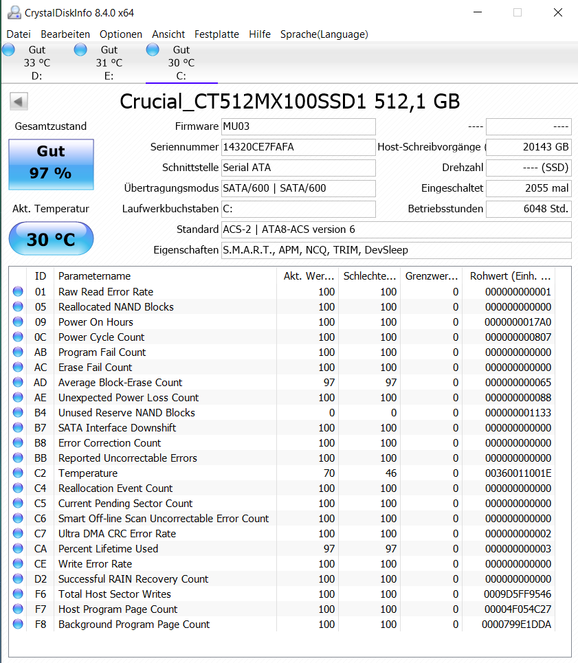

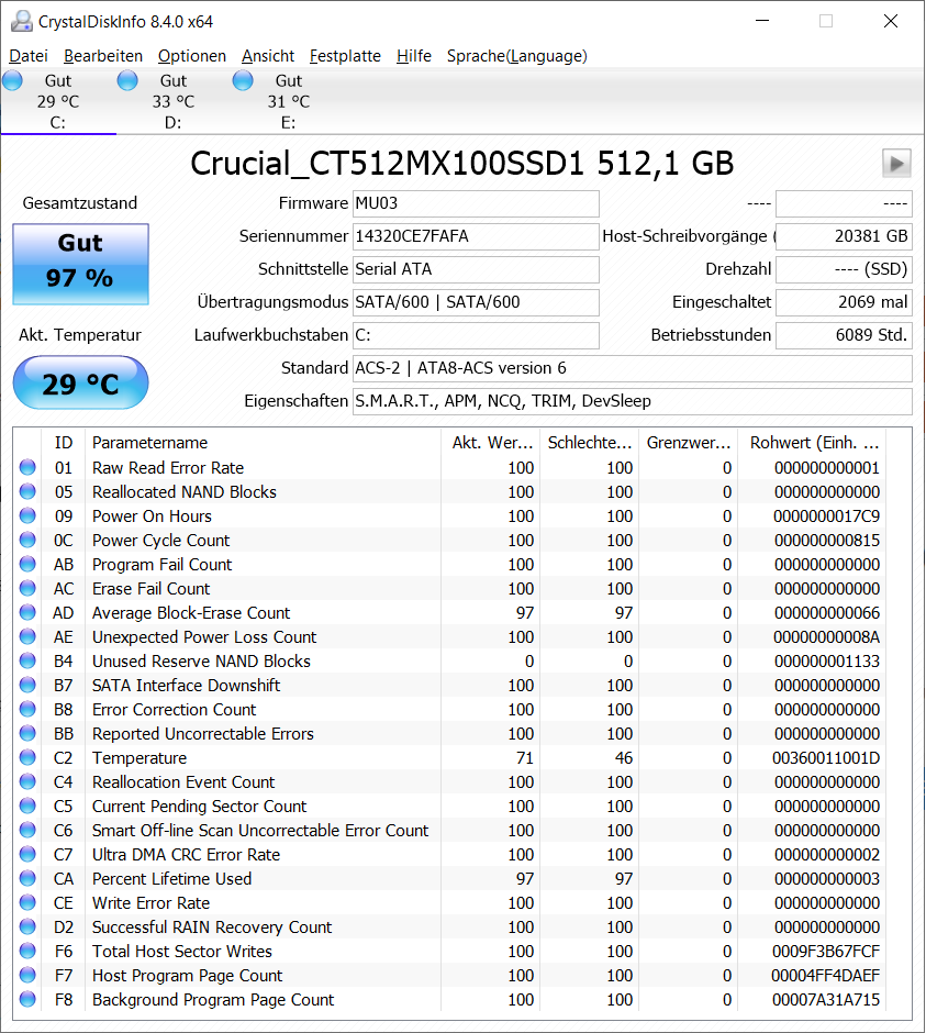

Bei den S.M.A.R.T. Werten fallen mir 2 Ultra-DMA CRC Fehler auf. Wenn der Rohwert vom Attribut C7 steigt, dann prüfe mal ob beide Stecker das SATA Datenkabels fest sitzen und wenn dies der Fall ist, tausche es aus. Die Kabel gehen gerne kaputt, wenn man am Kabel statt am Stecker zieht, was oft schwer zu vermeiden ist. Die Schäden sieht man ihnen mit dem Auge nicht an, wohl aber am Attribut C7.

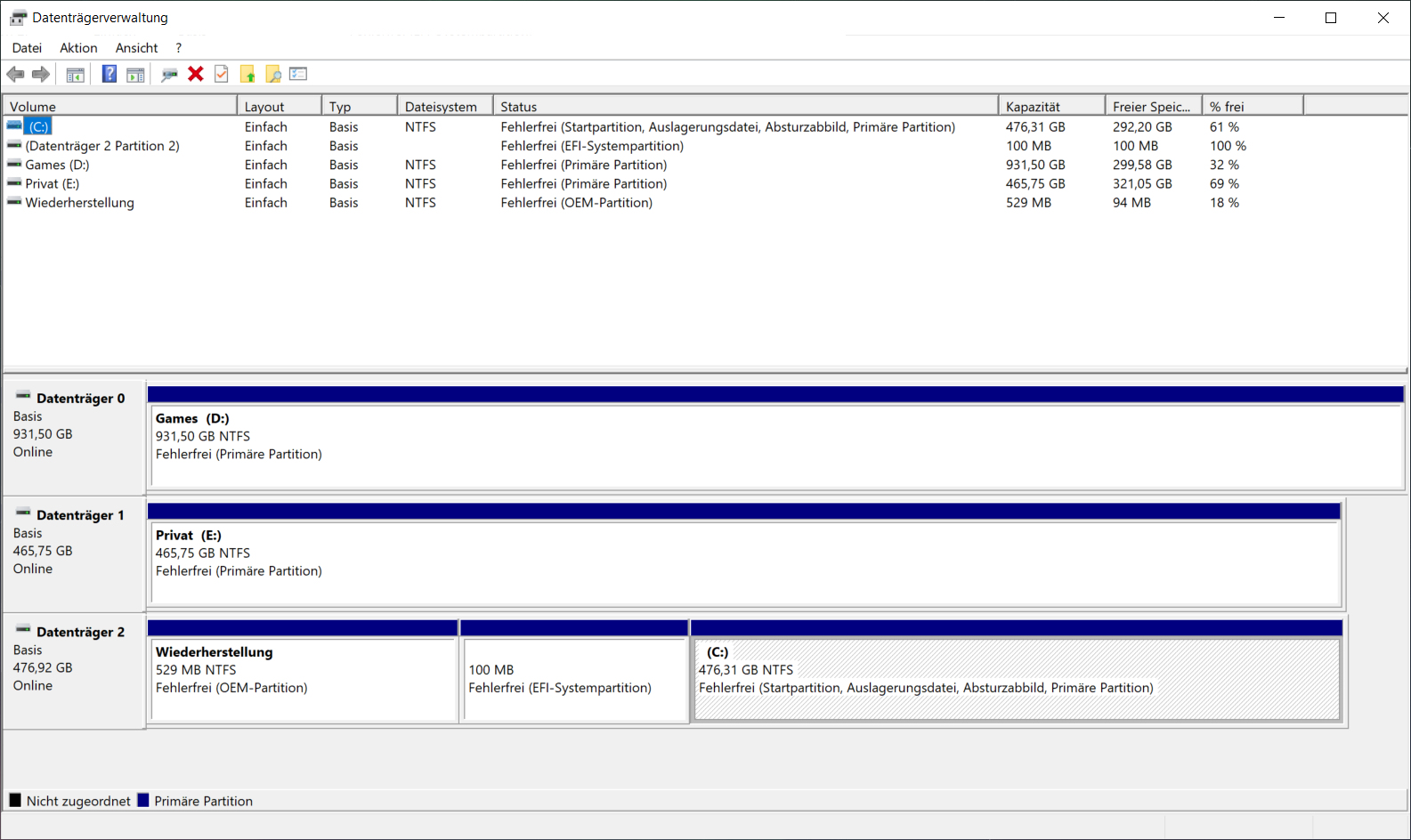

nicht so schnell mit den Pferden, zeige uns erstmal bitte einen Screenshot deiner Datenträgerverwaltung
ggf müsstest du dann nur die richtige Platte im Bios an die erste Stelle setzen, damit das alles reibungslos klappt.

Hier bitte:
Sag mir was du siehst xD
also als erstes würde ich erstmal versuchen die SSD auf den SATA6G_1 zu stecken, Boot Devices sollten immer am 1. Steckplatz stecken.
Außerdem stell im Bios unter Boot -> Boot Option Prioritieses ein, das außer der SSD kein anderes Boot Device vorhanden ist.
Sollte der Start funktionieren, heißt es dann testen
Sollte der Boot dann nicht mehr klappen, steck es wieder auf den ursprünglichen Platz und versuche erneut den Start. ggf müsstest du im Bios wieder die SSD einstellen als Bootdevice.

Es gab oder gibt Probleme mit dem SATA Datenkabel der SSD. Beobachte die Werte und schau ob der Rohwert (also die ganz rechte Spalte) vom Attribut C7 steigt, auf 0 fällt es nie mehr ab, aber wenn er nicht steigt, dann ist alles gut. Wenn er steigt, dann prüfe ob beide Stecker des SATA Datenkabels fest sitzen und wenn ja, tausche es aus.
