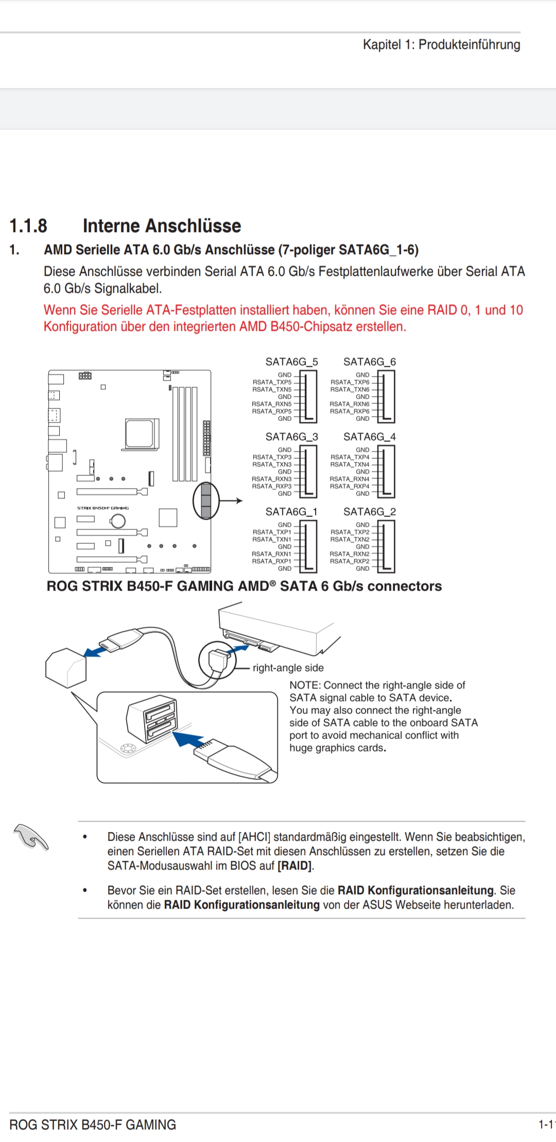

Habe im Handbuch nachschlagen:
Da ist nicht herauszulesen welche Ports an cpu oder Chipsatz hängen.
Hättest du einen Tipp?

Hast Du denn schon geschaut welche SSD an welchem SATA Port hängt und die MX100 mal an einen Port des anderen Controller gehängt?
C: PORT1
D: PORT2
E: PORT3
Als ich den Thread erstellte habe hatte ich schon mal die Kabel und Ports untereinander getauscht.
Der Fehler kam nach paar Wochen erneut! 😓
Das triggert mich relativ hart weil ich eben nicht weiß liegt es an der SSD.. oder hat das Mainboard was.. oder ist das BIOS sch..e oder oder oder - und ich habs schon gern wenn alles rund läuft 😎
Das sind alles Ports vom B450. Hast Du eigentlich auch ein optisches Laufwerk? Wenn ja, klemme das doch mal ab.
Ne, in dem PC habe ich kein optisches LW eingebaut.
Verstehe ich dich richtig, ich soll die MX100 in Port 5 oder 6 packen?
Das würde ich mal ausprobieren, vielleicht löst es das Problem ja.
