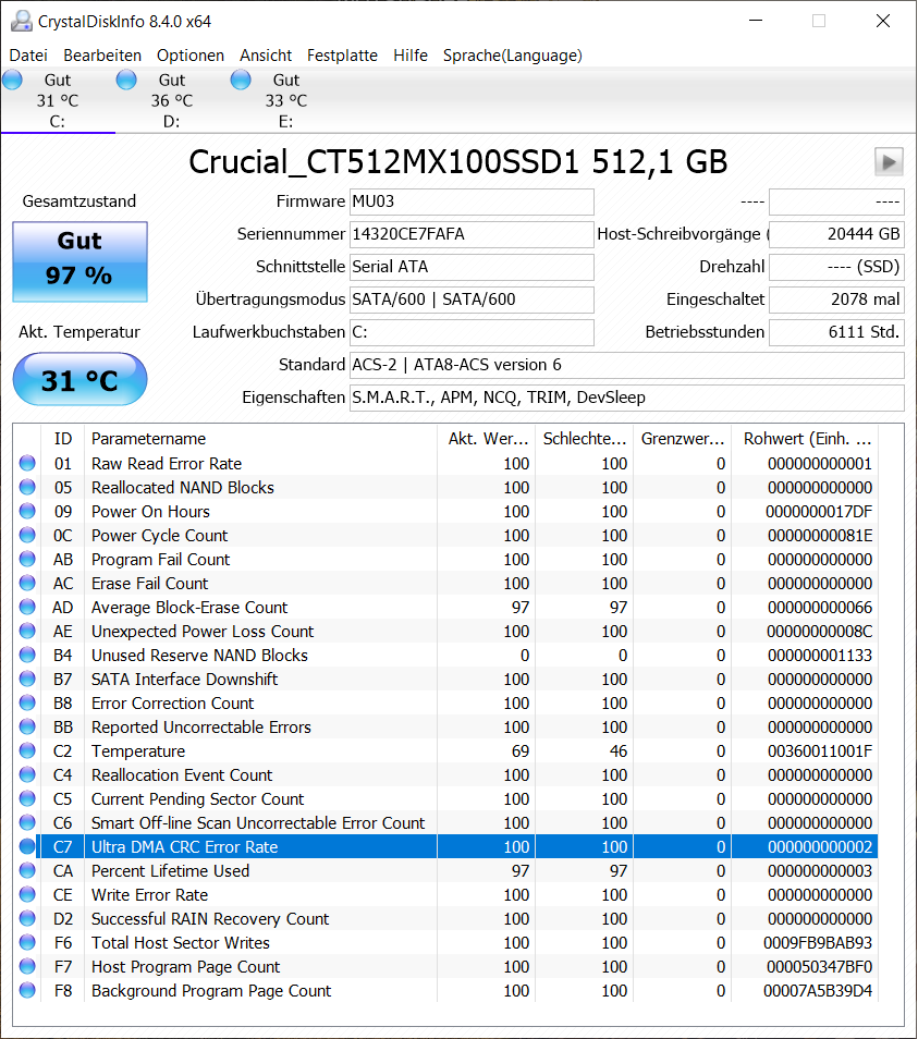

Alleine die Lüfter können schon für Vibrationen sorgen die dazu führen das sich Stecker lösen, es muss also niemand den Rechner schütteln. Prüfe einfach ob bei allen Platten der Rohwert vom Attribut C7 stabil ist und wenn er bei einer steigt, dann prüfe deren SATA Datenkabel und tausche es ggf. aus. Ein Problem mit dem SATA Datenkabel eines Laufwerks kann zu dem Problem führen, dass der Rechner nicht bootet, wie ich schon im letzten Post geschrieben habe und die S.M.A.R.T. Werte der MX100 zeigen ja, dass es zumindest bei der schon mal Probleme gab oder vielleicht auch immer noch gibt. Die Kabel nehmen gerne Schaden wenn man am Kabel statt am Stecker zieht, was zuweilen schwer zu vermeiden ist. Man sieht ihnen die Schäden mit dem Auge nicht an.

C7 bei den anderen Platten ist auf 0.
Passen die sonstigen Werte?
Ja die Werte passen, es gibt ein paar unerwartete Spannungsabfälle, dies passiert wenn der Rechner abstützt oder hart ausgeschaltet wird, z.B. auch wenn man im BIOS ist. Im Verhältnis zu der Anzahl der Einschaltvorgänge ist dies hier noch im Rahmen. Wenn der Wert ungewöhnlich hoch ist, dann sollte man schauen ob der Stromstecker ordentlich sitzt oder das Netzteil nicht einen Schaden hat oder Probleme mit dem Regelverhalten bei Lastwechseln.

1unknown_user, der Rohwert vom Attribut C7 hat sich zwischen den Screenshots aus #25 und #27 nicht verändert, es gab also keine weiteren Kommunikationsfehler mit dem Host Controller in der Zwischenzeit. Bis auf einen Rohlesefehler (Attribut 01) ist alles optimal und der eine ist auch alles andere als kritisch.

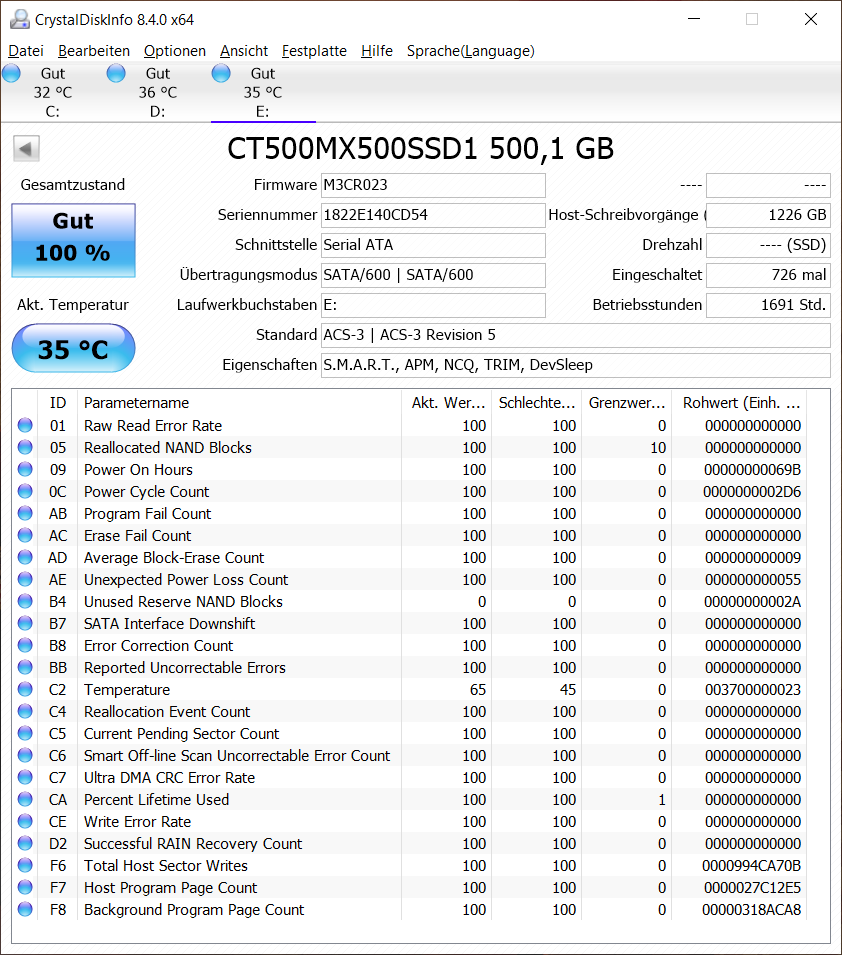

Der Rohwert vom Attribut C7 ist immer noch 0x02, ist also nicht gestiegen, damit ist das SATA Datenkabel also in Ordnung. Die unerwarteten Spannungsabfälle sind von 0x8C = 140 auf 0xB0 = 176 gestiegen, bei 2259 Einschaltvorgängen statt vorher 2078, also 36 unerwartete Spannungsabfälle bei den letzten 181 Einschaltvorgängen. Dies ist nicht wenig, aber wenn immer wieder die Fehlermeldung kommt, dann könnte es auch daran liegen. Hast Du mal geschaut wie die Rohwerte vom Attribut C7 bei den anderen beiden Laufwerken aussieht? CDI zeigt ja, dass es neben der SSD noch ein Laufwerk D: und ein E: gibt, wenn es bei denen Probleme mit der Kommunikation mit dem Host Controller (also i.d.R. dem Datenkabel) gibt, kann es passieren das die Übertragungen so oft wiederholt werden, bis der Timeout der Laufwerkserkennung im BIOS zuschlägt und wenn das Laufwerk mit dem Bootloader dann noch nicht erkannt wurde, kommt genau die Meldung "reboot and select proper boot device".

Hier noch Fotos von den beiden anderen Laufwerken..
Sag mal, was siehst du da? 🥳
Deren SATA Datenkabel sind in Ordnung. Seltsam ist aber, dass die 1TB weniger Einschaltvorgängen und Betriebsstunden hat, aber sogar eine unerwarteten Spannungsabfall mehr, sind die nicht beide als neue SSDs in den Rechner gekommen oder wie kann man dies erklären?
