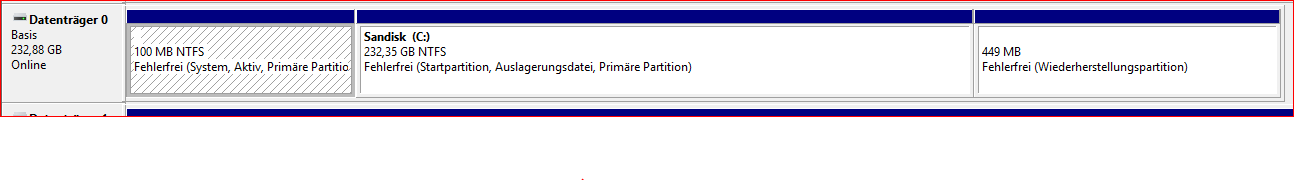

Versuchen kannst Du das natürlich als erstes, dauert ja nicht so lange. Bei mir sieht es so aus, Bild.
Kannst um es schneller zu machen einfach Platte im laufenden Betrieb an den lauffägigen Rechner anschliessen und die Änderungen in der Datenträgerverwaltung schnell machen, wenn Du mit Diskpart nicht so gut klarkommst, da macht man schnell was falsches. Oder mittels einem Livesystem "Partition Wizard Home Edition 9.0", brennen oder mittels Rufus auf Stick erstellen:

OK, war vielleicht ein Schritt nach vorne.
Systemreserviert war aktiv und primär, aber eben mit Laufwerksbuchstaben. Den hab ich erstmal gelöscht. Beim Neustart ist er in die Automatische Reparatur gelaufen, letztlich aber ohne Erfolg. Ich musste mich auch wieder mit Benutzernamen und PW anmelden. Lasse jetzt gerade nochmal die Starthilfe aus den erweiterten Optionen laufen.
Melde mich, wenn sich was neues ergibt, bzw. wenn er das wieder erfolglos macht.
Hat nichts verändert. ABER bei C: steht nur primäre Partition, sonst nichts (Startpartition, Systemabbild etc.) Kann das zur Ursache führen?
