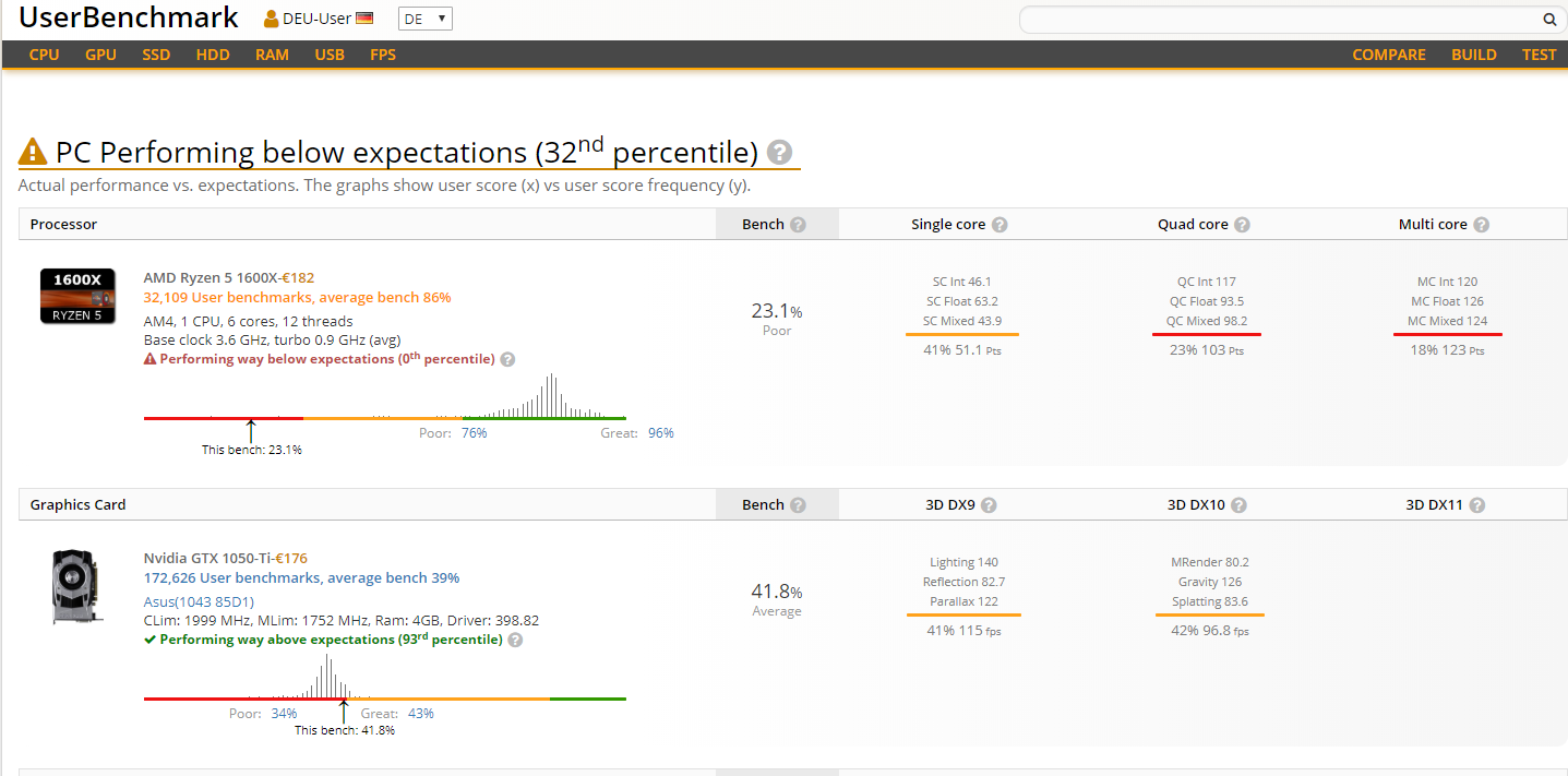

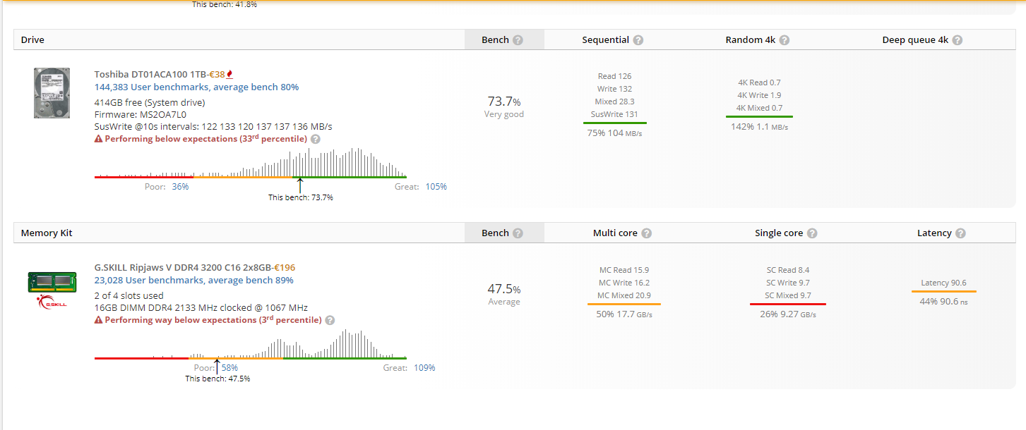

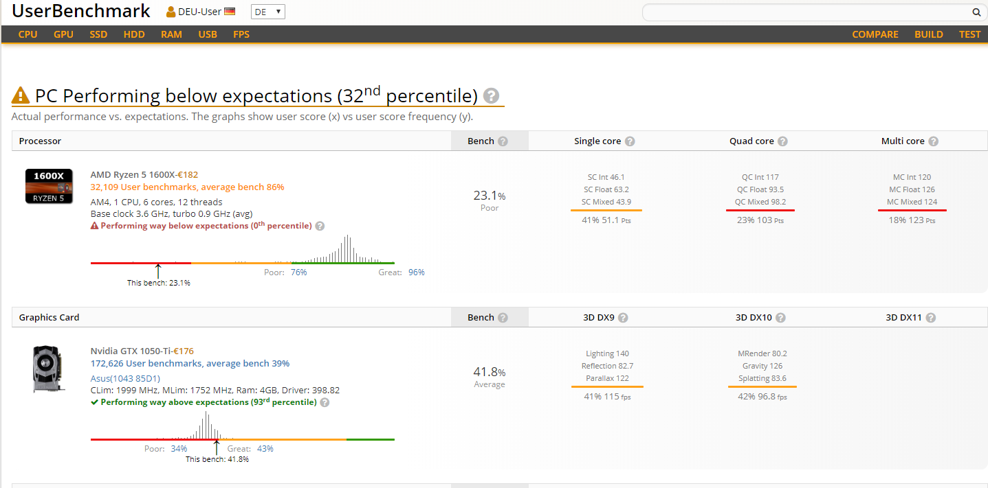

Ich würde mal kurz ergänzen, dass ich gerade einen PC Benchmark getan habe, und das dabei raus kam:
UserBenchmarks: Game 19%, Desk 21%, Work 17%
CPU: AMD Ryzen 5 1600X - 13.2%
GPU: Nvidia GTX 1050-Ti - 33.1%
HDD: Toshiba DT01ACA100 1TB - 70.4%
RAM: G.SKILL Ripjaws V DDR4 3200 C16 2x8GB - 39.8%
MBD: MSI B350 GAMING PLUS (MS-7A34)

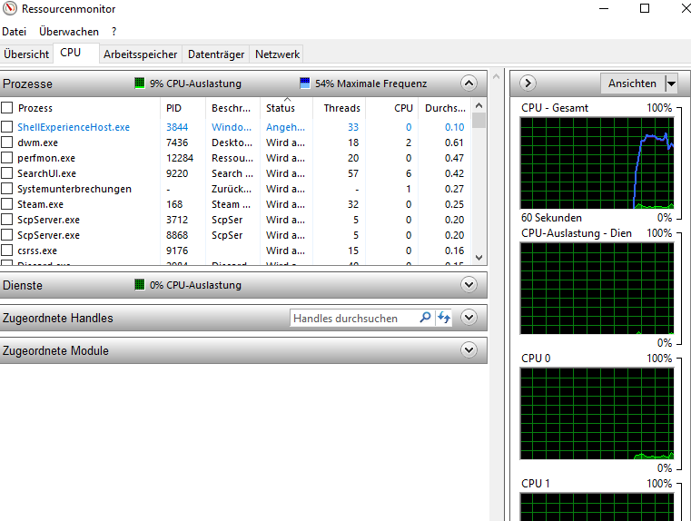

Ja, nochmals beobachten. Jedoch habe ich gemerkt dass man für die CPU-Geschichte auch einfach den Ressourcenmonitor nehmen kann (Taskmanager - Leistung - Ressourcenmonitor öffnen - Reiter CPU).
Bei CPU - Gesamt: Blaue Linie stellt den CPU-Takt dar und die grüne Linie die Auslastung
Bereits im Windowsbetrieb sieht man den Takt springen, falls das bei dir nicht der Fall ist (wovon ich ausgehe), muss man daran ansetzen.

Also nach den letzten Erkenntnissen finde ich auch die CPU sehr verdächtig.
Im Benchmark fällt mir, neben der Tatsache dass die CPU dort als viel zu schwach angezeigt wird, auch der Turbo-Takt auf. Da steht "Turbo 0,9 GHz". Könnte man meinen das hieße 0,9 GHz packt er im Turbo drauf. Ist es aber nicht üblicher dass der Wert des Turbo-Taktes als Gesamtsumme angegeben würde? Und die 0,9 GHz sind ja auch der Wert, den @Smartcom5 im Afterburner entdeckt hat. Womöglich ist das nicht der Idle-Wert (Ruhe) sondern als Turbo-Takt eingestellt? Hast du mal an deinem Turbo-Takt im UEFI herum gespielt?
Das würde dazu führen, dass die CPU immer gerade dann, wenn sie gefordert wird, besonders langsam arbeiten würde.
Edit: was mir dazu noch einfällt: auch der RAM wirkt sich auf den CPU-Takt aus. Womöglich solltest du, sofern nirgendwo etwas verstellt ist, mal die beiden RAM-Riegel nach einander jeden für sich testen.
Also PC runterfahren, einen RAM-Riegel raus, hochfahren und Benchmark laufen lassen oder Spiel spielen.
Danach den anderen auf die gleiche Weise testen. Schau mal, hier hat einer einen ähnlichen Effekt.

Wow, hatte ich doch glatt übersehen!TnTDynamite schrieb:Im Benchmark fällt mir, neben der Tatsache dass die CPU dort als viel zu schwach angezeigt wird, auch der Turbo-Takt auf. Da steht "Turbo 0,9 GHz". Könnte man meinen das hieße 0,9 GHz packt er im Turbo drauf. Ist es aber nicht üblicher dass der Wert des Turbo-Taktes als Gesamtsumme angegeben würde?
Ja, irgendetwas stimmt da mit dem Prozessor grundlegend nicht. 950 MHz sollte gar kein möglicher P-State sein!
Entweder ist da im UEFI fundamental was schief gelaufen, oder aber in den Energiesparplaneinstellungen von Windows ist was versehentlich durcheinander gekommen oder verstellt worden (→ Maximaler Leistungszustand des Prozessors).

Smartcom5 schrieb:Hat es einen besonderen Grund, weswegen der Prozessor laut Afterburner während des spielens bloß bei 948 MHz idled?! Oder haltet ihr das für 'normal'?
Kurze Anmerkung: Der einzig bisher gepostete Afterburner Screenshot war von mir und da besagt die Prozessorgeschwindigkeit die Taktung der GPU, das ist auch kein Idle-Wert, sondern ein Last-Wert. (mit 125% Leistungsgrenze würde er auch bei dauerhaften 1000 MHz hängen, Standard Takt der R9 290 OC)

@Xippe stimmt, er bezieht sich wohl auf deinen Screenshot. Aber die 900mhz Turbo-Takt die in seinem Bench-Screen angezeigt werden, sind dennoch verdächtig, oder?
