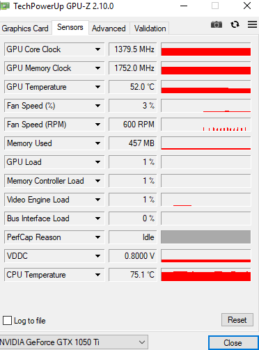

Die Lüfter scheinen aber daueraus zu sein, kann ich das überbrücken? Und danke für den Hinweis, hab ich nicht beachtet.

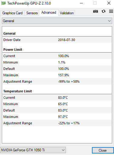

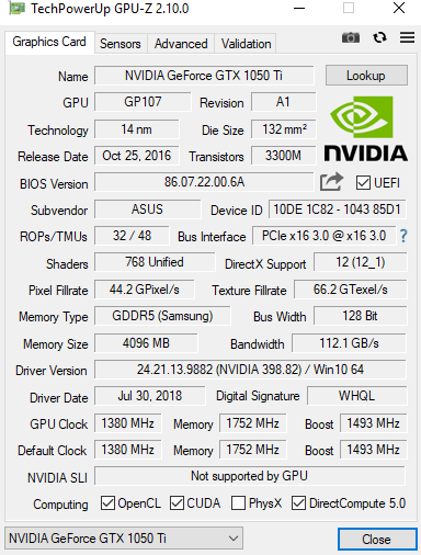

Ich kann aus den Daten wenig raus lesen, Temperatur finde ich auch nicht. Sind die Daten für meine GPU akzeptabel? Hab meine GPU weder Übertaktet noch Runtergetaktet.

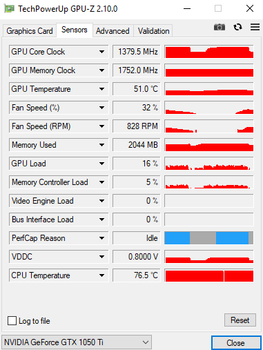

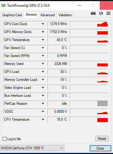

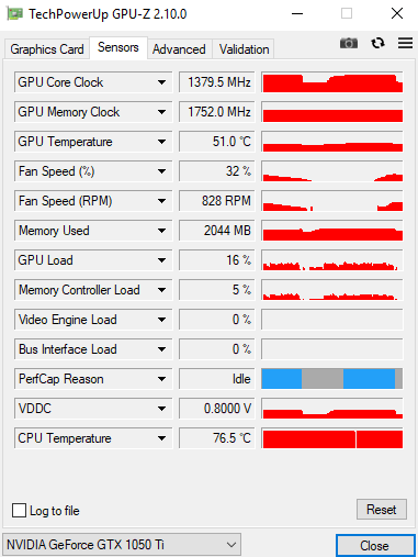

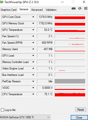

Ok hab die Temperatur gefunden. Ist nicht zu verachten, damit kann man selbst ein Steak innerhalb wenigen Minuten Grillen.

Sowohl die Temperaturen, als auch ob die Lüfter drehen, kannst du einfach bei offenem Gehäuse, beim Spiele beobachten. Die Lüfter schalten erst ab einer bestimmten Temp. an, das kann durchaus erst 50C° sein.
Sind die Temperaturen in GPU2.PNG jetzt nach Last oder ohne dass der PC direkt davor Leistung bringen musste? Ich finde da eher noch die CPU-Temp hoch, als die GPU. Habe zwar nicht so die Ahnung von den Ryzen, aber ich meine ohne Volllast, scheinen mir 75C° schon viel. Normal ist die CPU bei vielen Spielen eher kühler als die GPU. Was hast du gemacht, als die Temps zustande kamen?
Der Screenshot weist für mich darauf hin, dass deine Grafikkarte bei 50C° erst die Lüfter langsam anwirft.
Reaktionen: Max654468

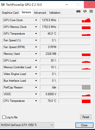

Lüfter fangen schon von alleine an, die GPU hat auch mittlerweile recht normale Werte, trotzdem komme ich weiterhin nicht auf die Gewünschte Leistung, die ich vorher hatte. :/
Er meint nicht drehen, damit sie loslaufen, nur testen ob sie sich leicht anschieben lassen. Wenn du aber nicht weißt was "normal" ist, wird dir schwer fallen das zu beurteilen. Spiel mal 5 Minuten Dark Souls, springe mit alt+tab raus und schau direkt auf die Temp. Und im Gehäuse, ob die GPU dreht. Noch besser ist in GPU-Z, im Reiter Sensors, die Checkbox unten setzen "Log to File". Dann kannst du in der Log-Datei die Temps auslesen, anstatt aus dem Spiel zu springen und schnell zu schauen.

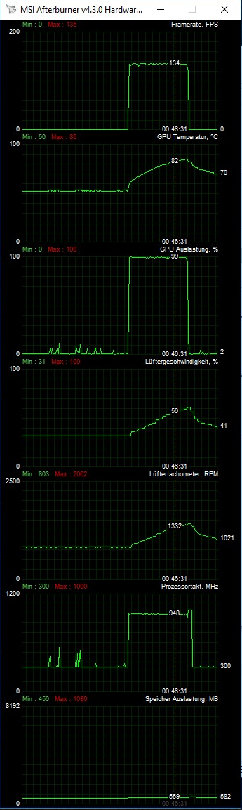

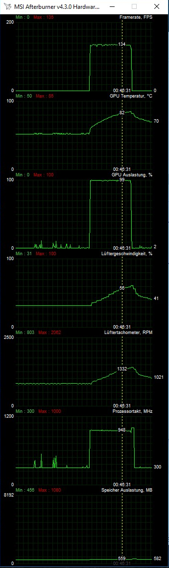

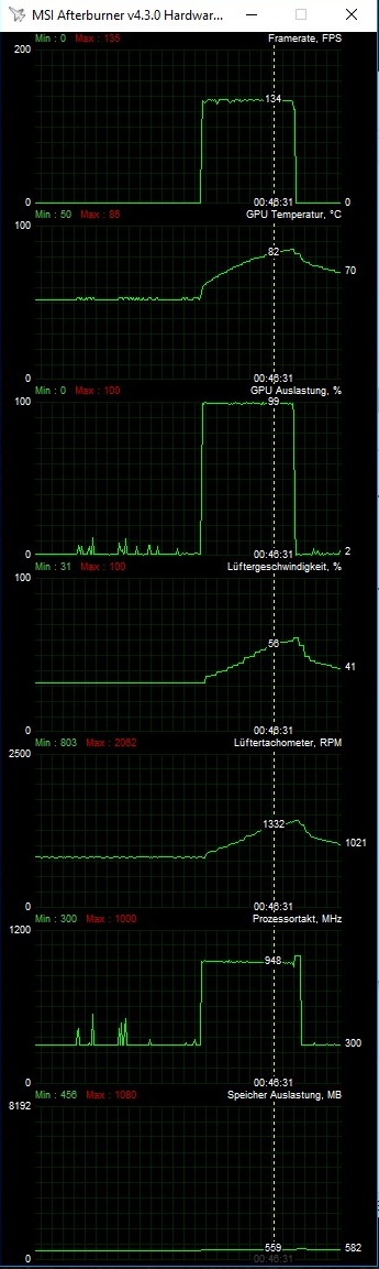

Wenn du merkst dass sie anfangen zu laufen, dann könntest du auch mal beobachten wie es sich unter Last verhält.
-> Ähnlich der Kurve wie im Anhang sollte es aussehen.

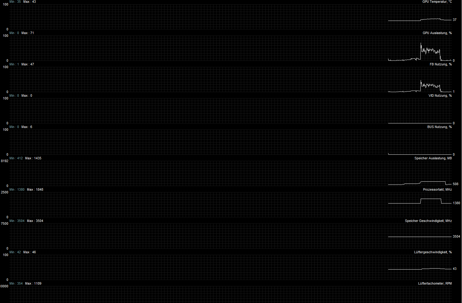

Bin mit dem Testen fertig, FPS lag immer bei ca 20, Maximale FPS waren bei 32, Minimale bei 16. Die Lüfter haben teilweise sich bewegt, aber auch nicht immer.

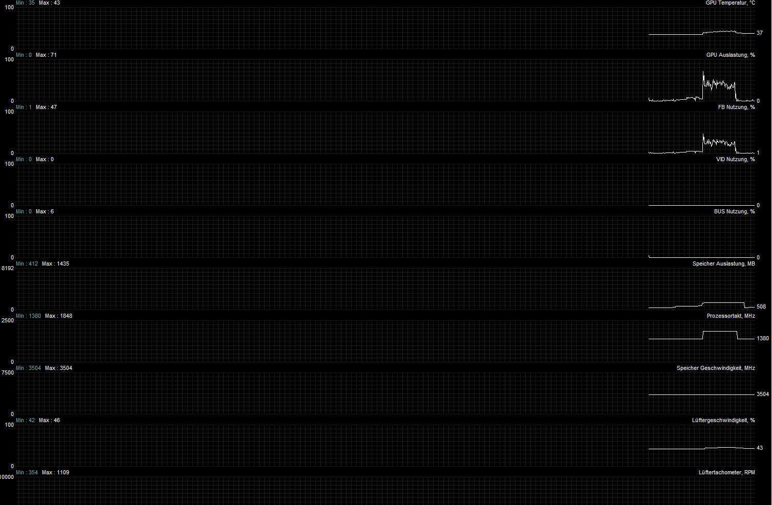

Hab mit AB aufgenommen, ich hoffe, dass du was damit anfangen kannst. In dem Fall hab ich aber nicht DS 3 sonder OW angeworfen.

Die temp deiner Grafikkarte ist doch super mit knapp über 50 grad. Normal bei auslastung ist die so um die 70 grad. Und Lüfter gehen bei der Grafikkarte wenn, dann ab 60 grad an oder 50. Also alles normal.
Aber deine cpu ist ziemlich heiss.
