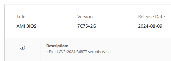

Hast du seit 2021 schon mal das Bios upgedatet?
Wenn du den PC offen hast, würde ich vorschlagen, die CR2032 Biosbatterie auszutauschen.
Reaktionen: KEV24in_Janßen
KeepCalm schrieb:
Direkt nach den Einbau lief das so 1 Woche ohne Probleme, ich habe jede Menge Windows Updates gemacht und das BIOS auf den neusten Stand gebracht (natürlich mit Reset)
Hast Du den zweiten Abschnitt gelesen ? Also "JA" ,, eben wegen dem CVE ..
Sorry, hatte ich überlesen.
