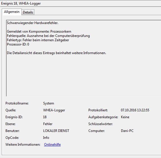

Zudem finde ich im Ereignismonitor gelegenlicht folgenden fehler:
mit den Details:

Die beiden Fehler treten nur gelegentlich in Kombination auf. Der Hardwarefehler kommt nicht jedes mal, wenn der Rechner nicht startet. Aber jedes mal wenn ein Hardwarefehler festgestellt wurde, startete er auch nicht richtig.

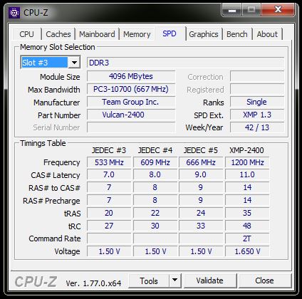

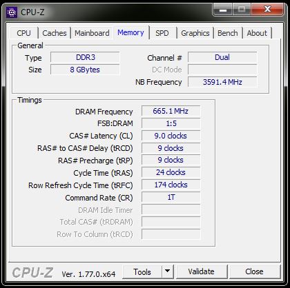

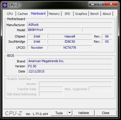

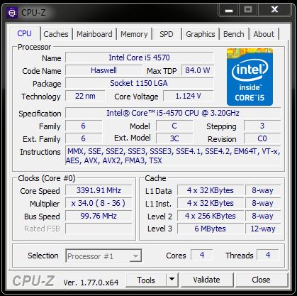

4GB Team Group DDR3-2400
Welche Arbeitsspeicher sind es ganz genau ?
Ansonsten lade Screenshots von der Software hoch, und zwar Mainboard/Memory/spd Slot 1 bis 4.
https://www.computerbase.de/downloads/systemtools/cpu-z/
EDIT: ok, bin grade unpässlich, wenn keine Antwort in 10 Minuten da ist, bin ich Offline.
Es sind zwei Team Group Vulcan Series 4 GB DDR3 2400 CL 11-13-13-35 1.65V mit der genauen Bereichnung "TLAD34G2400HC11CBK".
Dennoch mal die Bilder von CPU-Z:
Setze im BIOS bei den DRAM Timings die "Command Rate /CR" auf 2T/2N bzw. den Wert 2. Bei beenden des BIOS speichern, sollte es nicht klappen siehts nicht gut aus, dein OC Ram "verhungert" auf dem Mainboard, könntest auf nem anderen Mainboard die DOPPELTE Speicherbandbreite erzielen. Ich bin jetzt offline.
