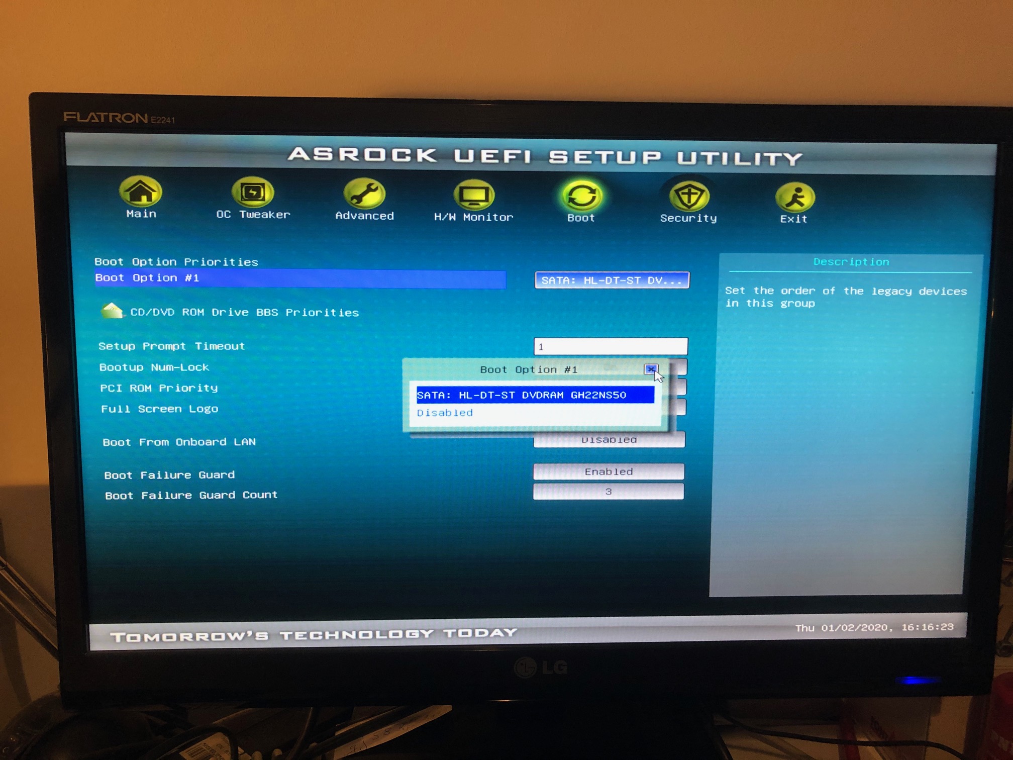

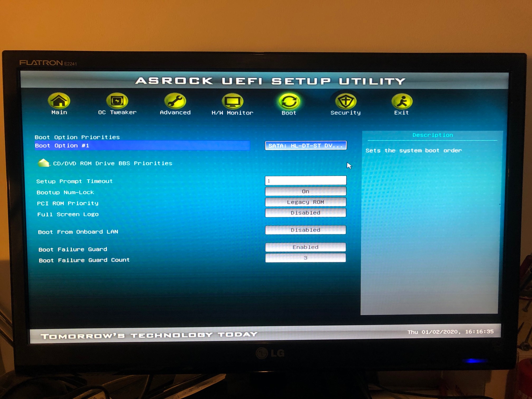

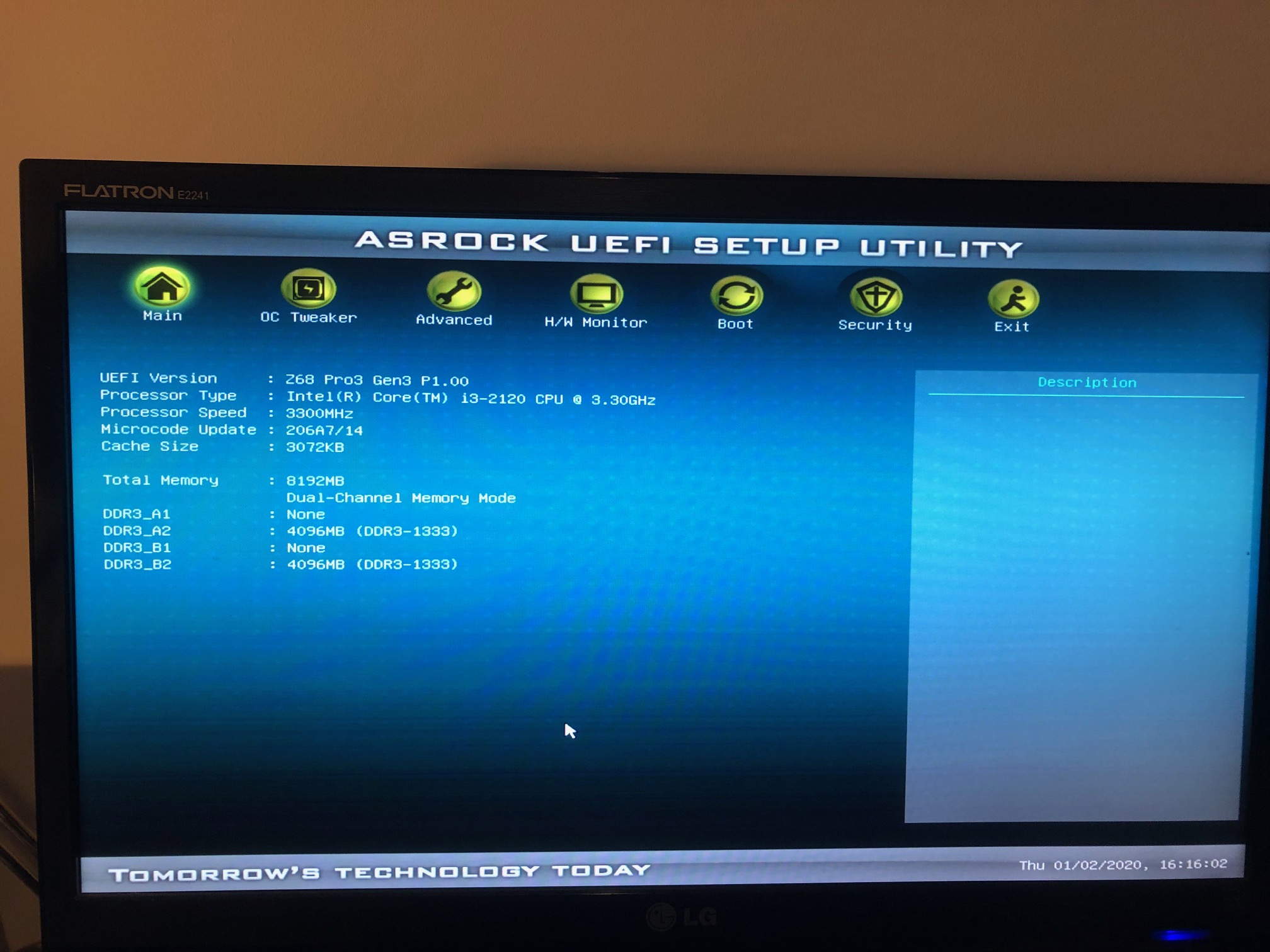

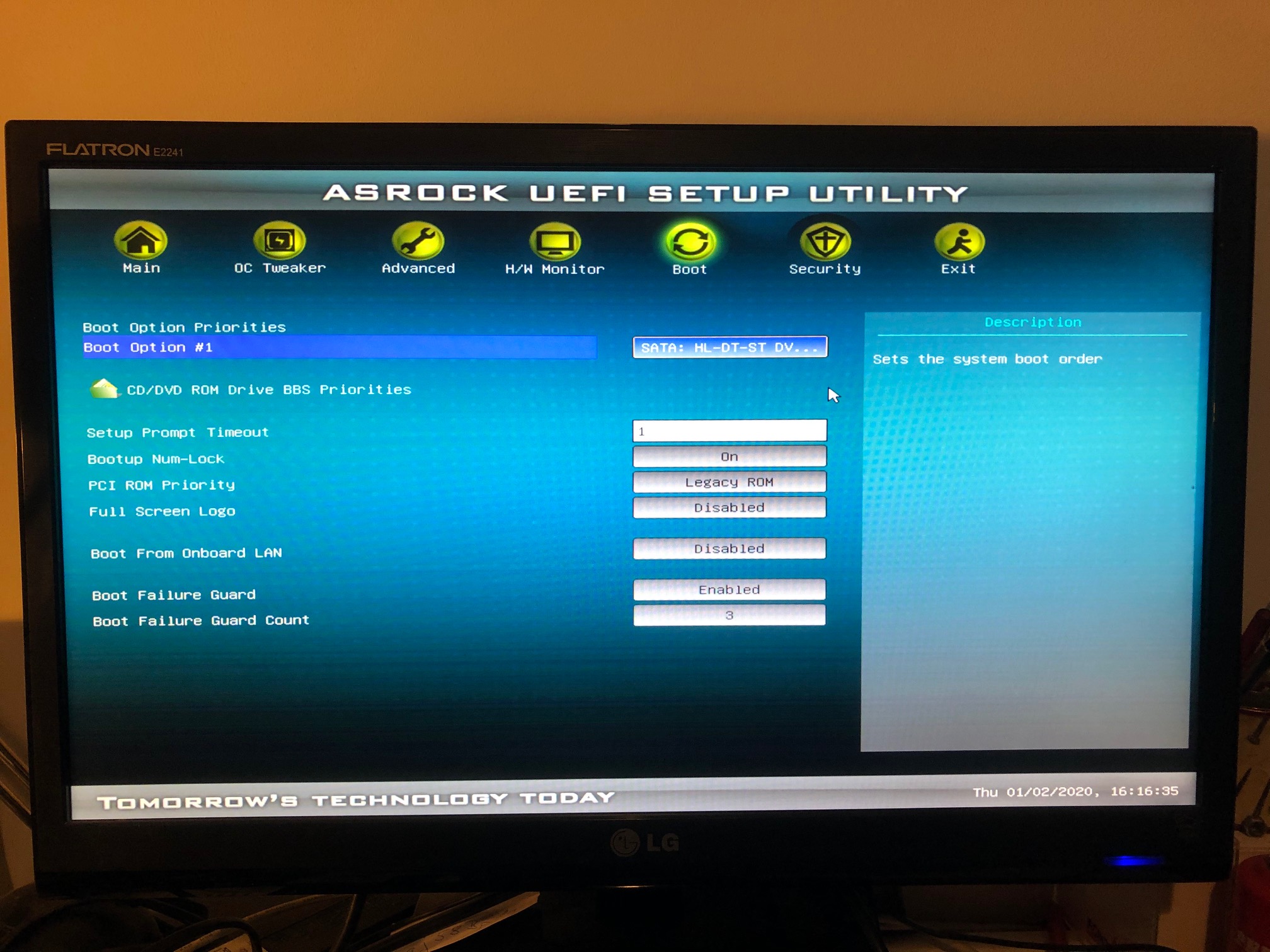

Für mich als Laie heißt das, dass ich nicht (richtig) von der Festplatte boote. Ich kann sie im Bios aber nicht anwählen… (s.Screenshots).
