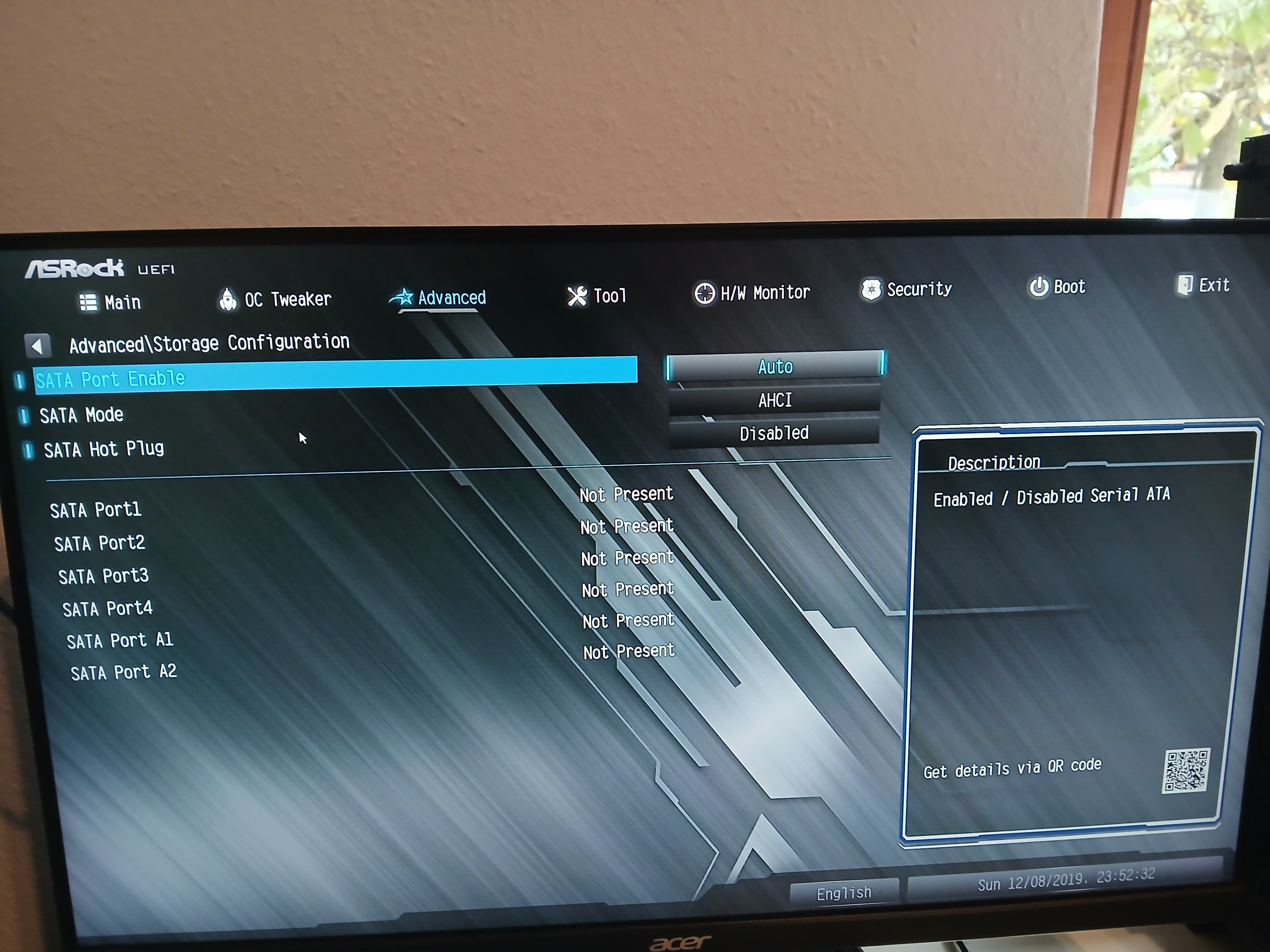

Hi, ich hab vor 2 Wochen für meinen kleinen Bruder einen PC zusammengebaut. Als ich jetzt aber Windows 10 auf den Computer installieren wollte, hat der meine NVMe SSD nicht gefunden, auch im BIOS hab ich die Speicherkarte nicht gefunden. Hat da irgendjemand noch ne Idee, woran das liegen könnte ?
Verbaut sind:
  • Motherboard: Asrock B450 Pro 4
  • CPU: AMD Ryzen 5 2600 6 Core
  • RAM: 2x8GB DDR4
  • Grafikkarte: GeForce GTX 1060
  • Speicherkarte: WD_BLACK SN 770 1TB (Problembär)
  • BIOS Version ist auf 5.60
Ich habe CMOS schon deaktiviert, die Speicherkarte in meinen PC eingelegt (dort funktioniert sie) und meine Speicherkarte in den neuen PC eingebaut (die gleiche wie im neuen) (funktioniert nicht). Das Motherboard hab ich von nem Freund bekommen, bei dem der Slot auf jeden Fall funktioniert hat, deswegen würde ich einen kaputten Slot auch ausschließen. Allerdings ist der M.2_1, des Motherboards, für PCIe Gen3 x4 konzipiert und meine SSD ist Gen4, aber ich hab gelesen, dass das egal ist, ist das richtig ?
Bin noch neu hier, falls ich zu viel/wenig Info gegeben habe, kurz sagen.
Vielen Dank schonmal.
Das ist richtig. PCIe ist auf/abwärtskompatibel.
Naja, auf deinem Screenshot kann eine NVME SSD auch nicht auftauchen, da musst du an anderer Stelle im UEFI schauen, du bist da im SATA-Bereich.

@Keksdose223 im UEFI warst du schon im richtigen Menü (Advanced\Storage Configuration). Nur erscheint die NVMe dort nur wenn sie erkannt wird. Unterhalb von SATA Port A2 erscheint dann ein neuer Menüpunkt "NVMe Configuration".

Wenn es beim B450 genauso läuft wie bei meinem B550, dann taucht der Punkt "NVME Configuration" direkt unterhalb der SATA Ports auf, wenn eine NVME SSD erkannt wurde.

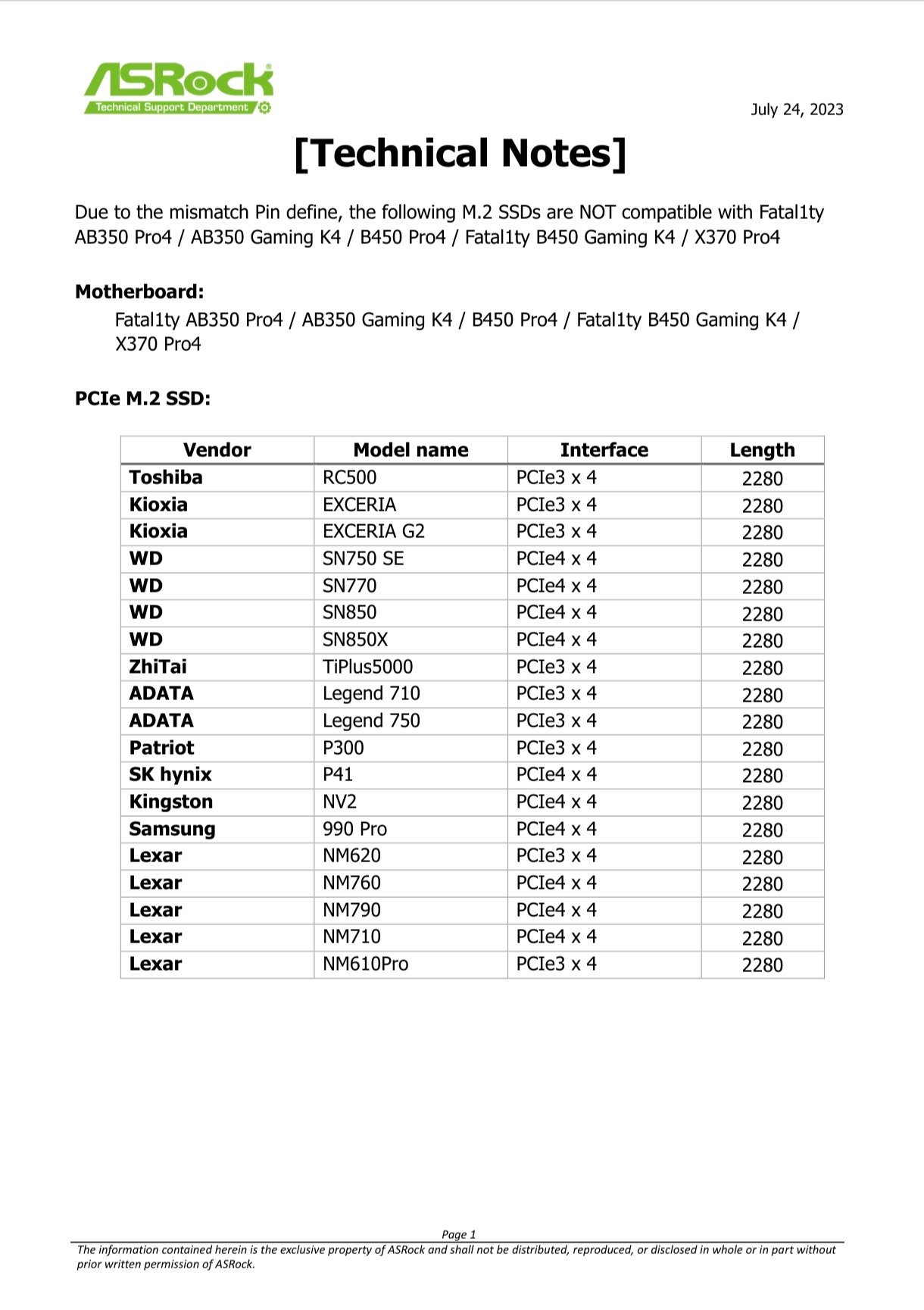

Dieses Mainbord hat mein Sohn auch , es wurde bei ihm keine Lexar NM 790 erkannt.Habe dann eine Liste bei Asrock
gefunden .

Nur hat er an seinem PC nichts getestet, sondern wie im Eingangspost beschrieben die SN770 aus seinem PC am anderen getestet.
Aber da wir nun wissen, dass SN770 mit ein paar älteren Asrock Boards (inkl. dem hier verwendeten B450 Pro4) inkompatibel ist, ist klar warum beide SSDs nicht gingen.

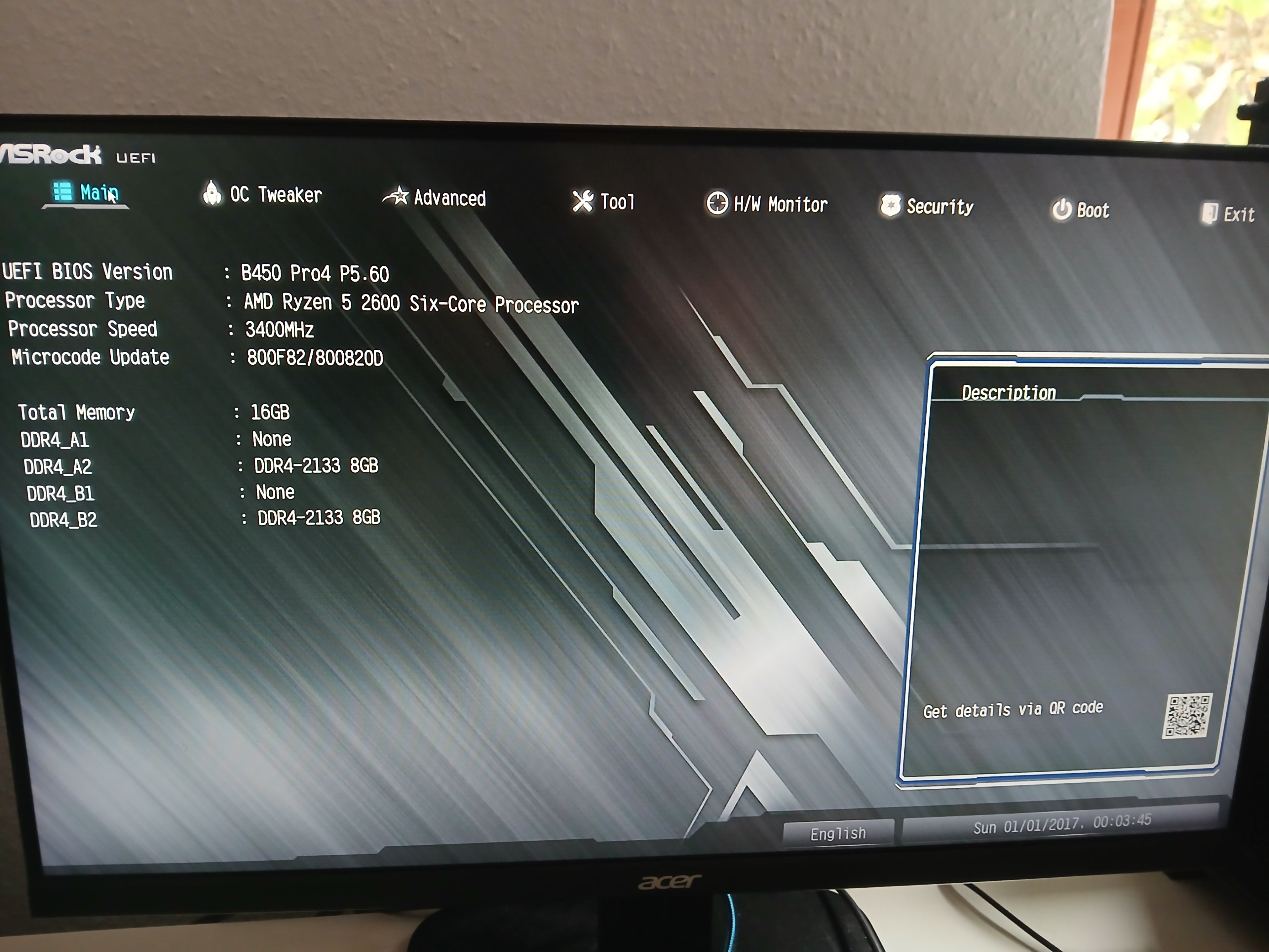

@PUNK2018 weil ich bis dato nur mit 10 gearbeitet habe und 11 das 10fach gekostet hat, im Bild wäre die Startseite vom bios
@Denniss ok super vielen Dank, dann schau ich nochmal nach ner neuen Speicherkarte.
