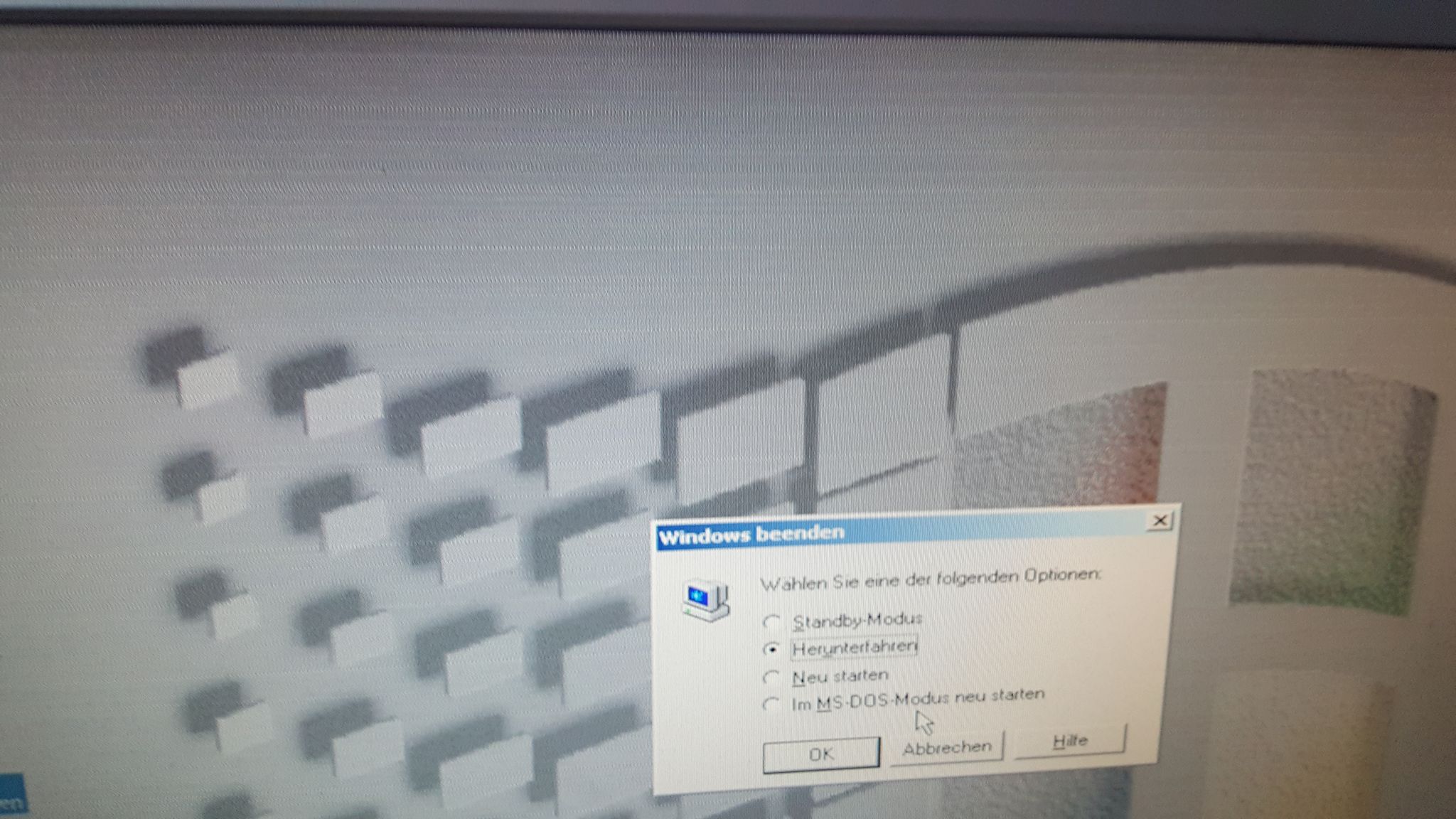

der fehler bleibt aber trotzdem. ich hoffe auf dem bild erkannt man halbwegs was ich mit den "streifen" meine.

Grafikkarte kaputt,Treiber nicht richtig installiert oder einfach eine zu geringe Farbtiefe (8 Bit) auf dem Desktop eingestellt. Vermutlich letzteres. Wenn in Spielen die Grafik OK ist.
32 bit sind natürlich eingestellt, sowie treiber auch alle korrekt installiert.
es kommt ja nur wenn man ALT+F4 drückt, bzw. den rechner halt herunterfahren will.
in spielen ist ja alles ok, dass ist es ja grade.
Na ja. Am Netzteil lag es auf jeden Fall nicht. Die Voodoo 5 5500 war die letzte 3DFX Karte. Die wurde auf dem Markt geworfen, als 3DFX schon am Ende war. Vielleicht ist es einfach ein Treiberproblem. Und wenn es nur beim herunter fahren ist, was solls.
Ich würde damit auch leben :)
