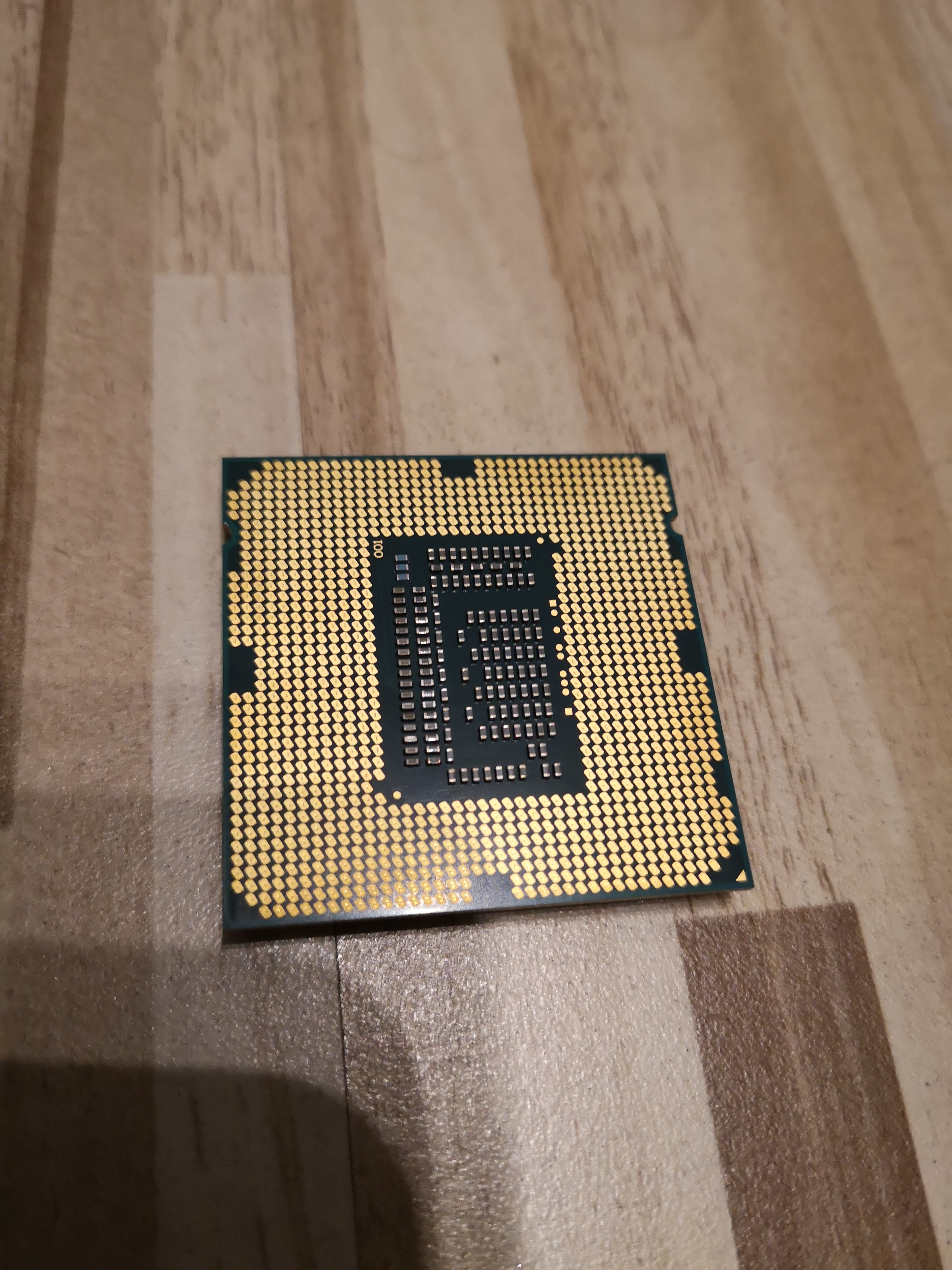

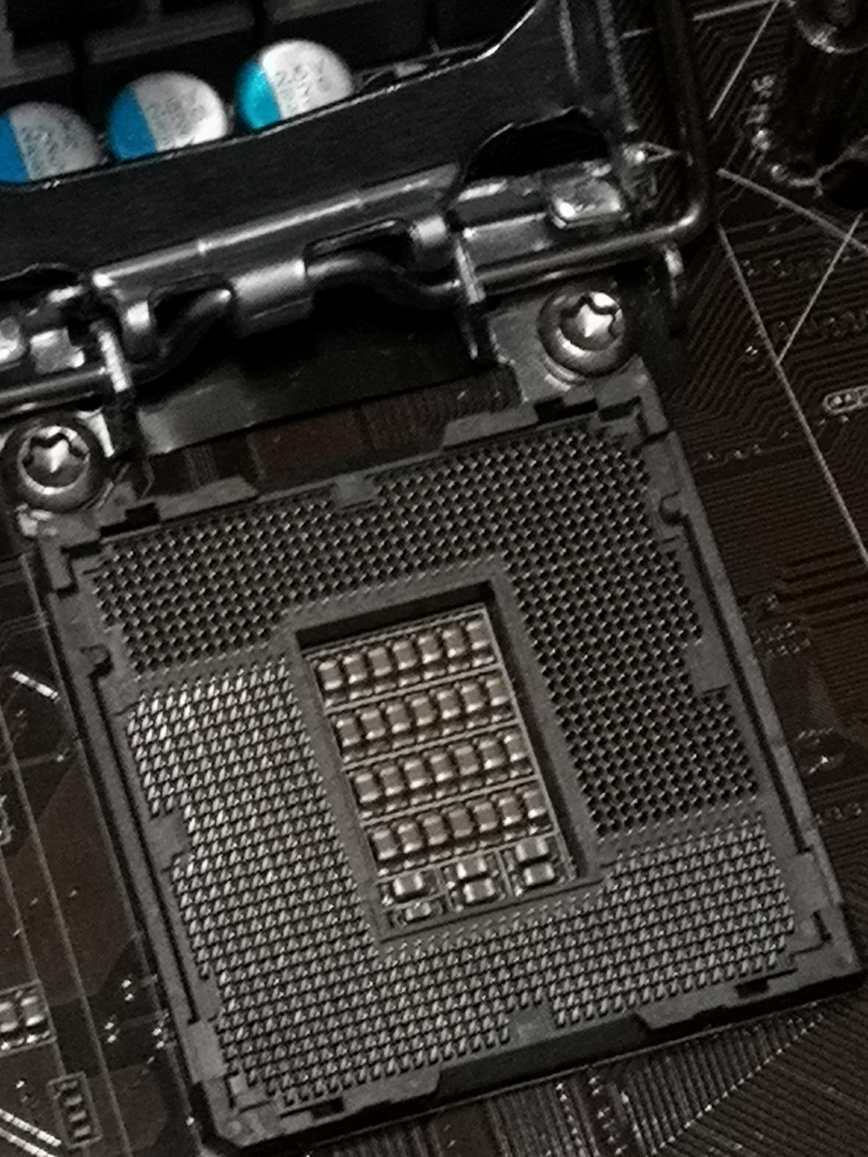

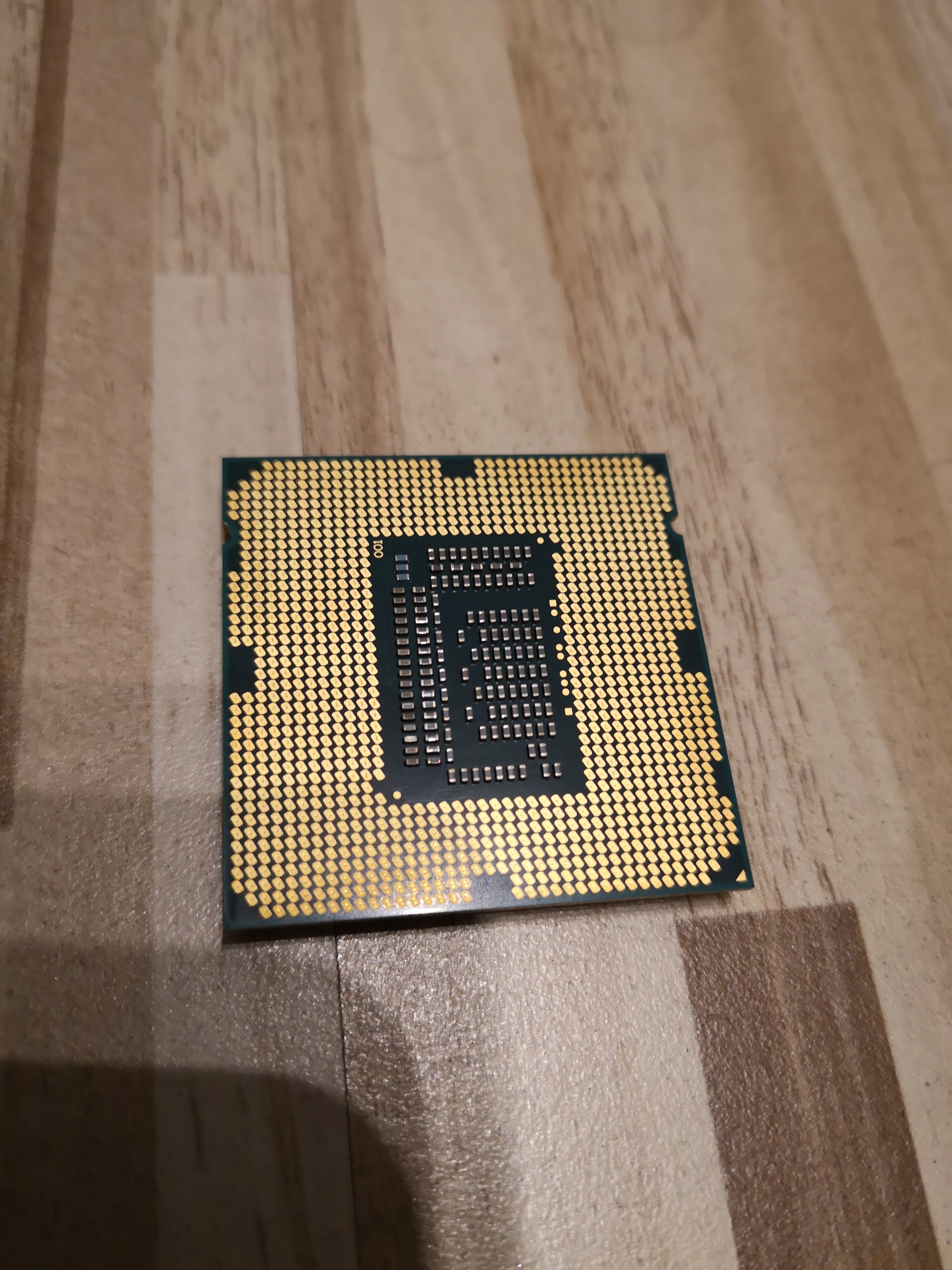

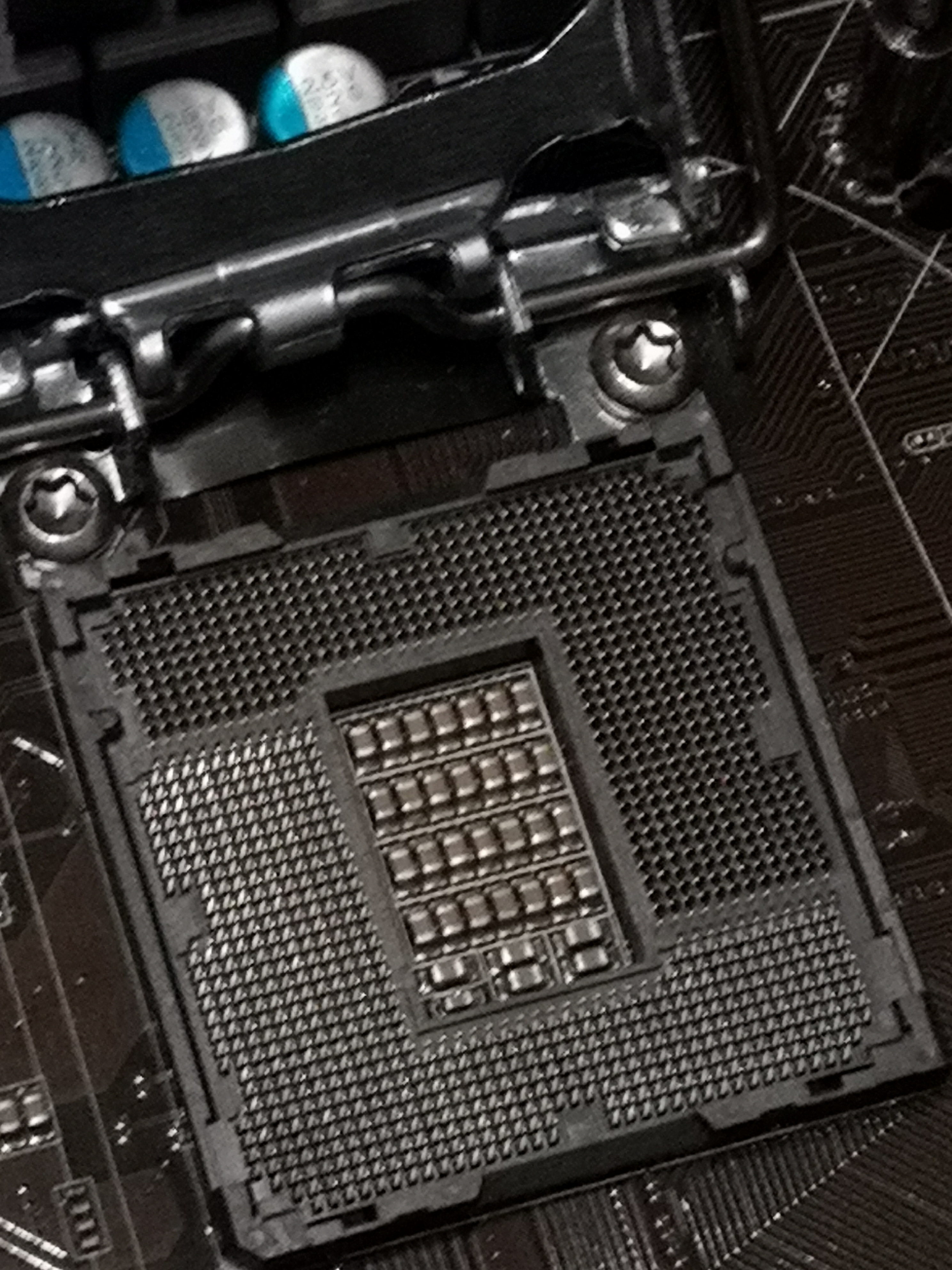

Hab jetzt die CPU ausgebaut und sehe keine fehler.. hab sie sauber gemacht und dann wieder neu verbaut.
aber der Fehler das A1 und A2 nicht Funktionieren bleibt weiterhin bestehen.... es gehen nur B1 und B2
hier auch 2 fotos von der CPU und Sockel am Board
Optisch nix zu erkennen, bleiben zwei Möglichkeiten.
Mainboard (Haarriss) oder auch die CPU defekt. Dazu mußt erstmal Ersatz finden.
