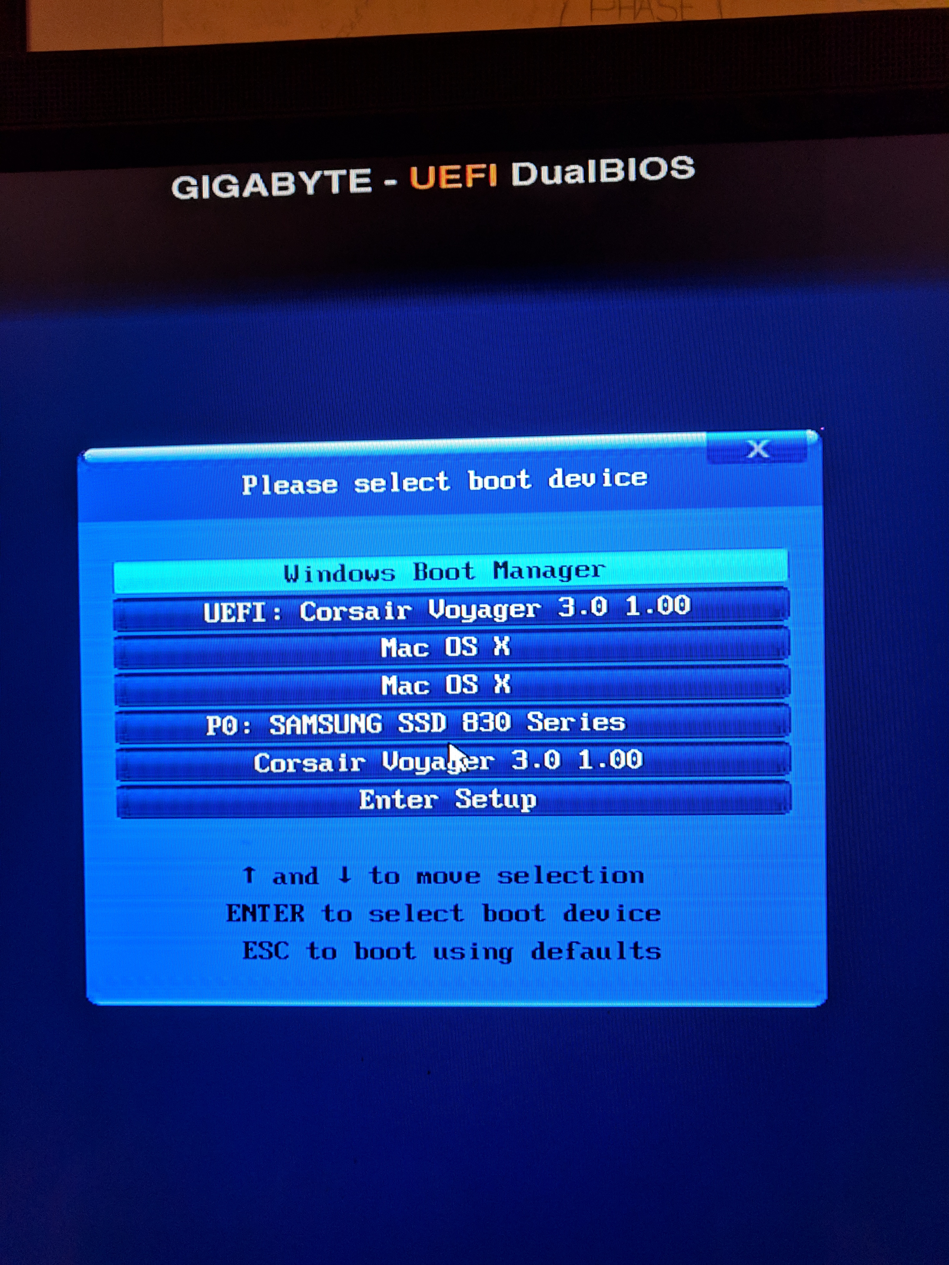

Hier mal als Beispiel, da steht er für ein Windows System zu booten an erster Stelle.
Je nachdem steht aber auch noch der Name deiner SSD noch zusätzlich mit dabei.
Z.B. "Windows Boot Manager (P0 Samsung SSD 850 EVO)"
Der Windows Boot Manager muss aber eben immer an erster Stelle stehen
wenn Windows im UEFI Modus(GPT) installiert ist.

Also den hab ich definitiv nicht.

So schaut das bei mir aus:
Kann es sein, dass ich die Partition als aktiv markieren muss?
