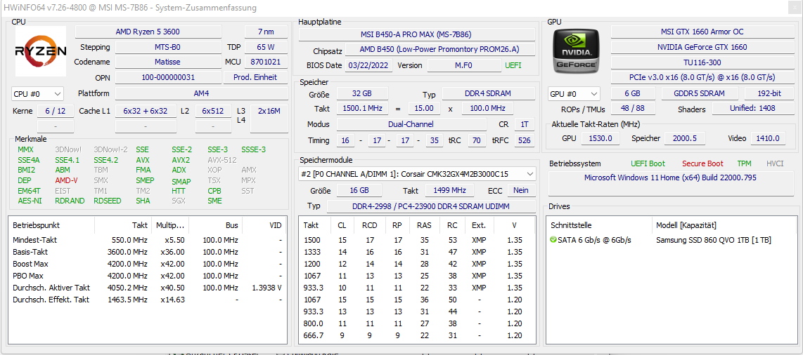

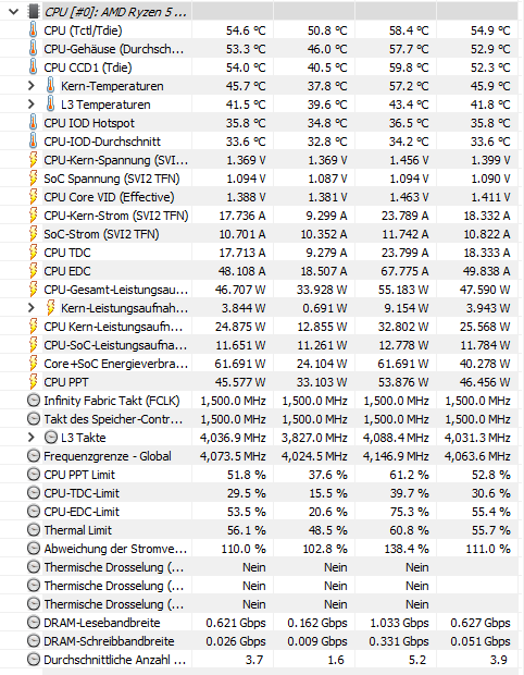

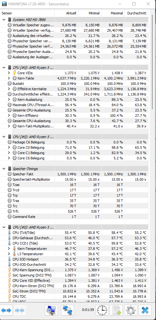

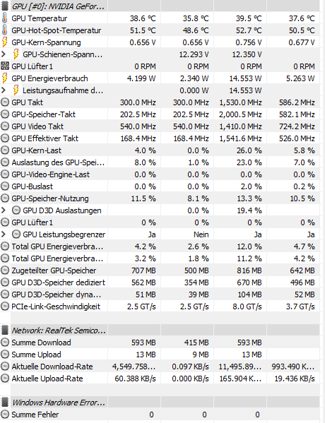

Ich weiß jetzt nicht genau, welches Bild du brauchst. Hab einfach mal ein paar Sachen hier reingeschoben:

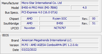

BIOS Version:
Hallo! Detailierte Auflistung. 👍
Cpt Mightypants schrieb:
Arbeitsspeicher (RAM): 2 x Corsair Vengeance LPX DDR4 mit 3200Mhz, insgesamt 32 GB
Diese Angabe ist anscheinend unkorrekt. Auf den Bildern ist DDR4-3000 CL 15 zu sehen.
https://www.computerbase.de/preisve...imm-kit-32gb-cmk32gx4m2b3000c15-a1323557.html
Das bedeutet aber erstmal nur, dass er mit einer niedrigeren Frequenz arbeitet.
Deaktiviere XMP mal bitte und beobachte, ob das System nun stabil läuft oder nicht ... und berichte.

Das UEFI/BIOS ist aktuell. Es gäbe noch die neuste Beta-Version M.H2, aber dann ist Secure Boot aktiv.
SoC-Spannung ist ~1,090V und VDD-Spannung ~1,115V.
Wenn mit VDD die VDDG gemeint ist, dann sollte diese Spannung niedriger sein als die SoC-Spannung.
Lösungsidee:
Setze im UEFI die SoC Voltage fest auf 1.090V und die VDDG Voltage fest auf 1.070V.

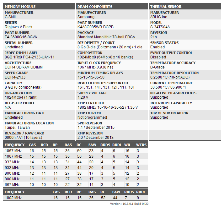

Ok, ich verstehe kaum ein Wort von dem was du geschrieben hast ... :confused_alt:
Es ist nicht unbedingt "quasi der selbe RAM", da einige technische Änderungen mit dem Wechsel von 2x 8GB zu 2x 16GB bzw. der Frequenz von 3200 zu 3000 bezüglich der Chip-Anbindung oder gar der Chip-Art einhergehen können.
Soll heißen: Die neuen & alten RAM-Module können ähnlich sein ... oder auch nicht.
Mittels ThaiphoonBurner (Freeware Version reicht aus) lassen sich die einzelnen Module auslesen.
Sähe dann z.B. so aus:

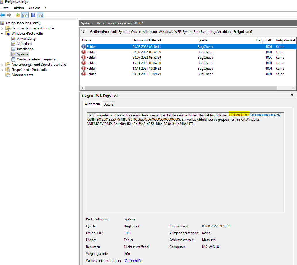

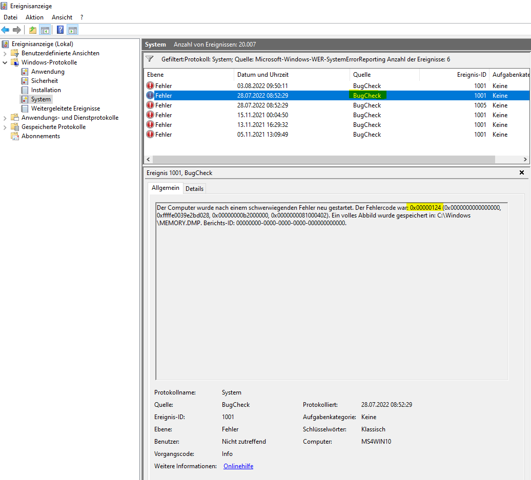

Mehrere Dumps, und alle "corrupted"? Hatte kürzlich auch ein solches, aber der Win Debugger zeigte wenistens den Bluescreen-Fehlercode, und noch ein paar andere Sachen an.
Sind wenigstens "BugCheck"-Einträge mit dem STOP-Fehler (BCC) in der Ereignisanzeige? Beispiele:
Ereignisanzeie_BugCheck_Bluescreen-Fehlercodes_0x124.PNGEreignisanzeie_BugCheck_Bluescreen-Fehlercodes_0xC9.PNG
Wenn alle dump-files fehlerhaft sind, könnte das am RAM, der Speicherkonfiguration, oder SSD/HDD liegen.
