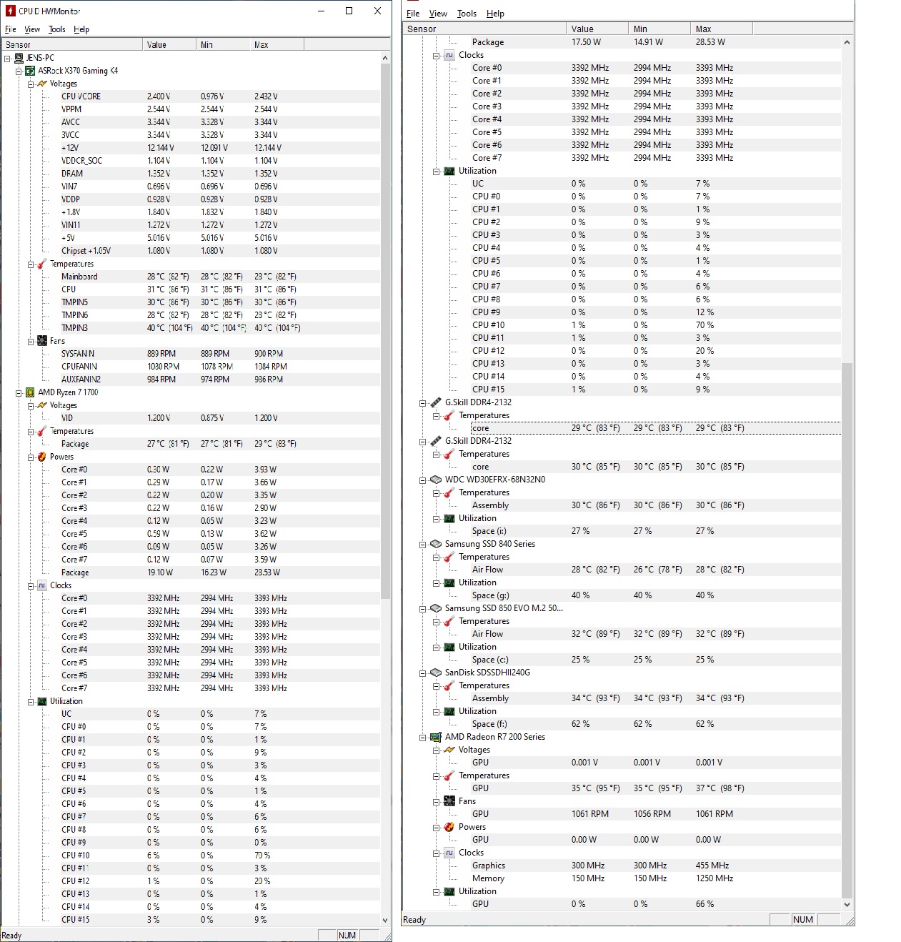

Mit CPUIG HW Monitor habe ich das im Laufen überprüft. Die Werte sind alle normal. Natürlich sehe ich nicht was kurz vorm einfrieren passiert, da ich nicht weiß wann das ist. Ich kann dann auch nicht sehen ob er in den Stromsparmodus wechselt oder vorher einfriert.

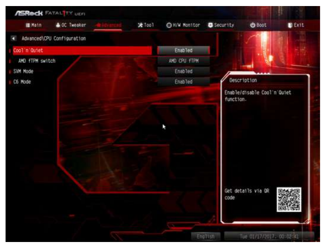

Teste mal im BIOS, hier den C6-Mode auf Disabled zu setzen:
(https://download.asrock.com/Manual/Fatal1ty X370 Gaming K4.pdf, S71).
Weiß nicht, ob das reichen würde, wenn's daran liegt.

Teste mal im BIOS, hier den C6-Mode auf Disabled zu setzen: Werde ich mal versuchen

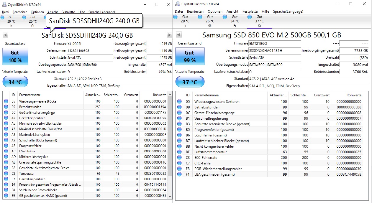

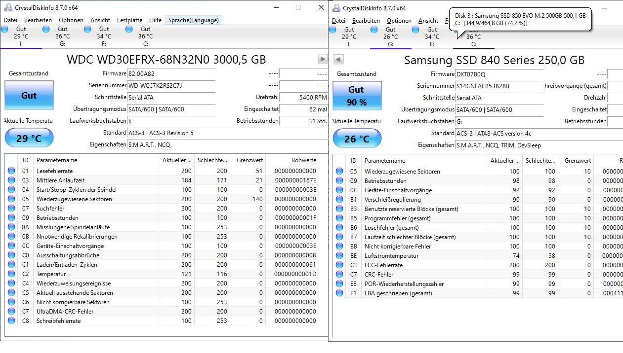

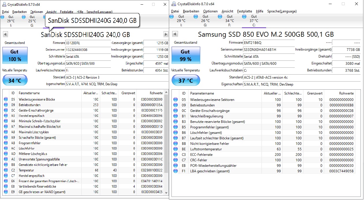

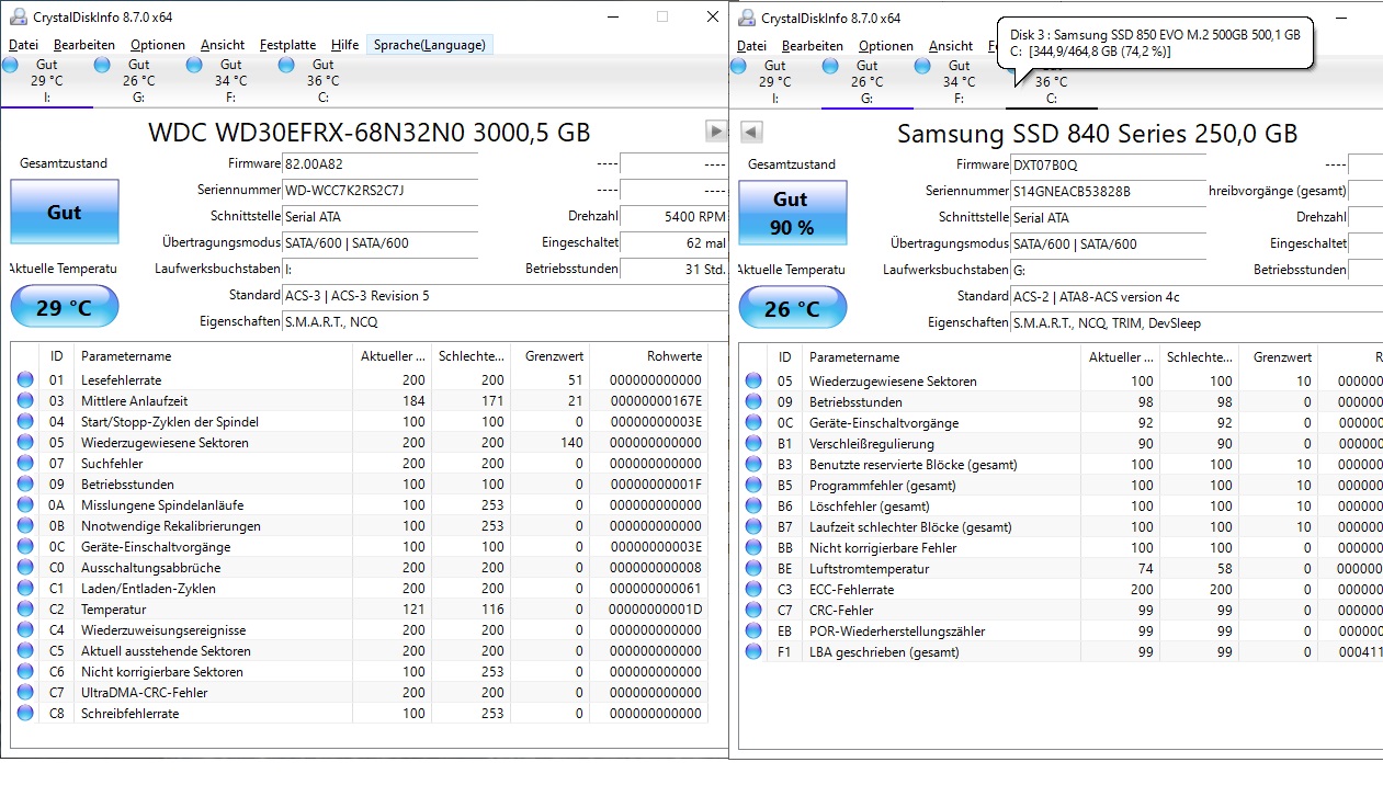

Bitte auch Screenshots von CrystalDiskInfo, wo man alle Werte sieht.
Schon mal mit nur einem RAM-Riegel testweise betrieben?
Nein, habe ich noch nicht.
Bitte auch Screenshots von CrystalDiskInfo, wo man alle Werte sieht. Habe 4 Platten drin, brauchst du alle Werte oder nur die der Systemplatte?
Ich würde mal eine andere Platte (SSD) dranhängen und da Win neu aufspielen.

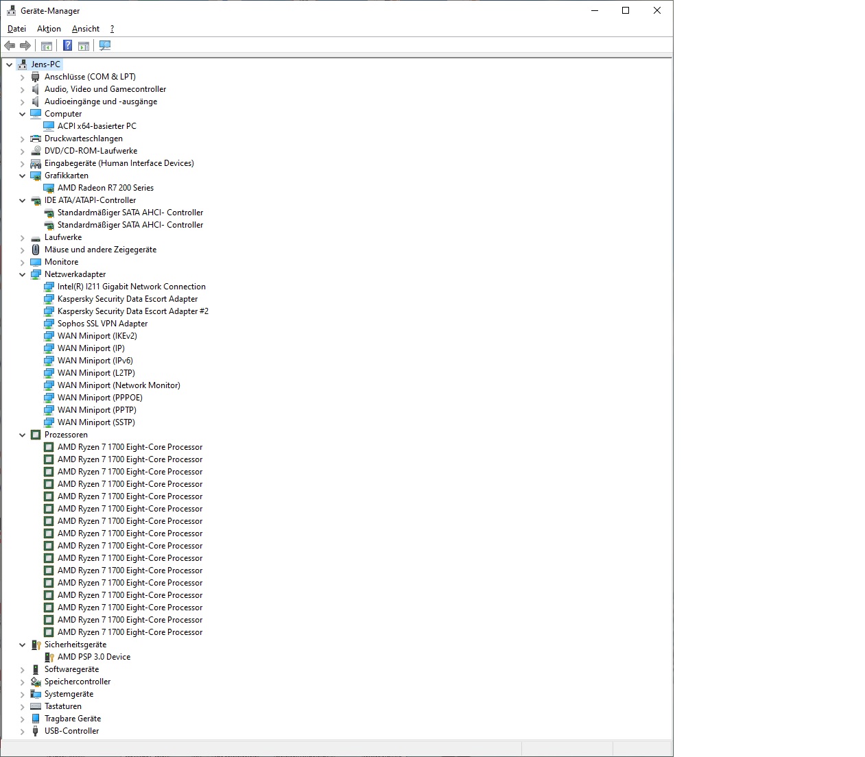

Habe mal angehängt was ich schnell besorgen konnte
Ich danke schon mal

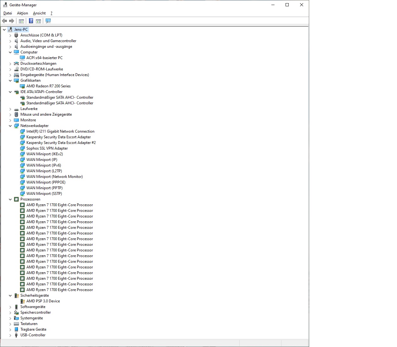

Laut HW info sind das g skill DDR4 2134??
Du schriebst 3200. Welcher RAM ist es und welche Frequenz ist eingestellt.
Ich hab einen 1700x der beim 3000 er RAM maximal 2666 stabil läuft. 2800 und 3000 sind nicht stabil, aber schmiert natürlich nur sporadisch in Stunden Gaming ab. Benchmarks laufen durch.
Gab's das Problem seit dem Deaktivieren nochmal?
Der Modus war gar nicht aktiviert
