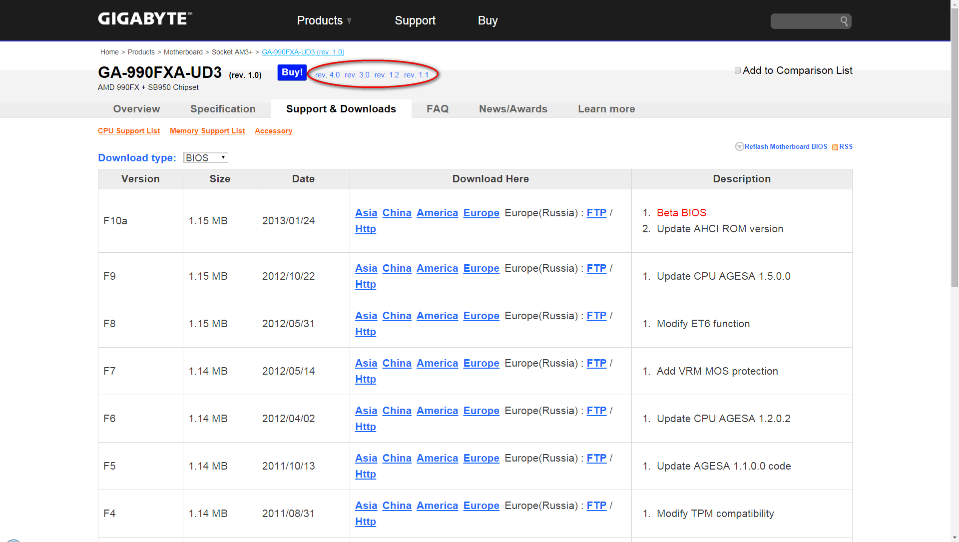

Bei Deiner Wahl des Mainboards hast Du wohl ins Klo gegriffen.
Bei Geizhals.at gibt es zwei Bewertungen von Usern die das gleiche Problem haben.
Noch dazu gibt es das Board mittlerweile in 4 unterschiedlichen Revisionen. Und anscheint ist auch nur Rev. 4.0 wirklich zu gebrauchen.
Noch dazu sind recht viele BIOS-Updates veröffentlicht worden. Bitte mal neuste BIOS flashen...wenn das nicht hilft...Board zurück Umtauschen oder gleich gegen ein anderes eintauschen was auch zuverlässig funktioniert.
BIOS aktuell un d die Temperaturen mal geprüft?
Bei der Auswahl des BIOS aber bitte drauf achten vorher auf der Gigabyte-Website oben die richtige Revision Deines Mainboards aus zu wählen.

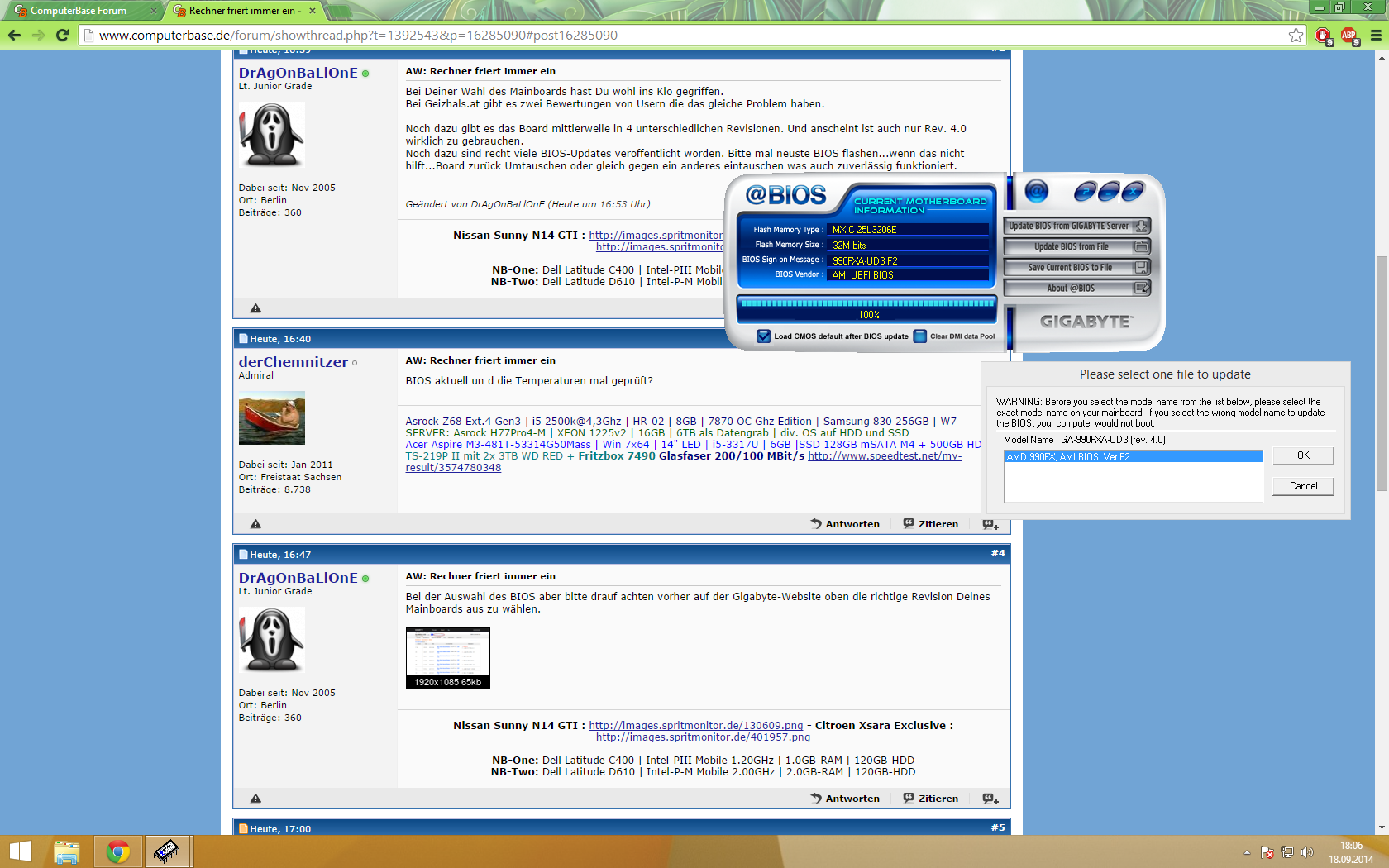

Jo danke erstmal CPU is bei 30° im Normalbetrieb,
ich probier das mal mit dem Flashen hab die 4.0 da gibts noch hoffnung :)
edit:
bin mir jetzt grad nicht sicher das ist ja ein anderes mb oder?

acFanatic schrieb:
edit:
Nene passt schon...ist das richtige Board und auch das richtige BIOS.
Hat das Gigabyte-BIOS-Flashutilitie alles schon richtig ausgewählt.

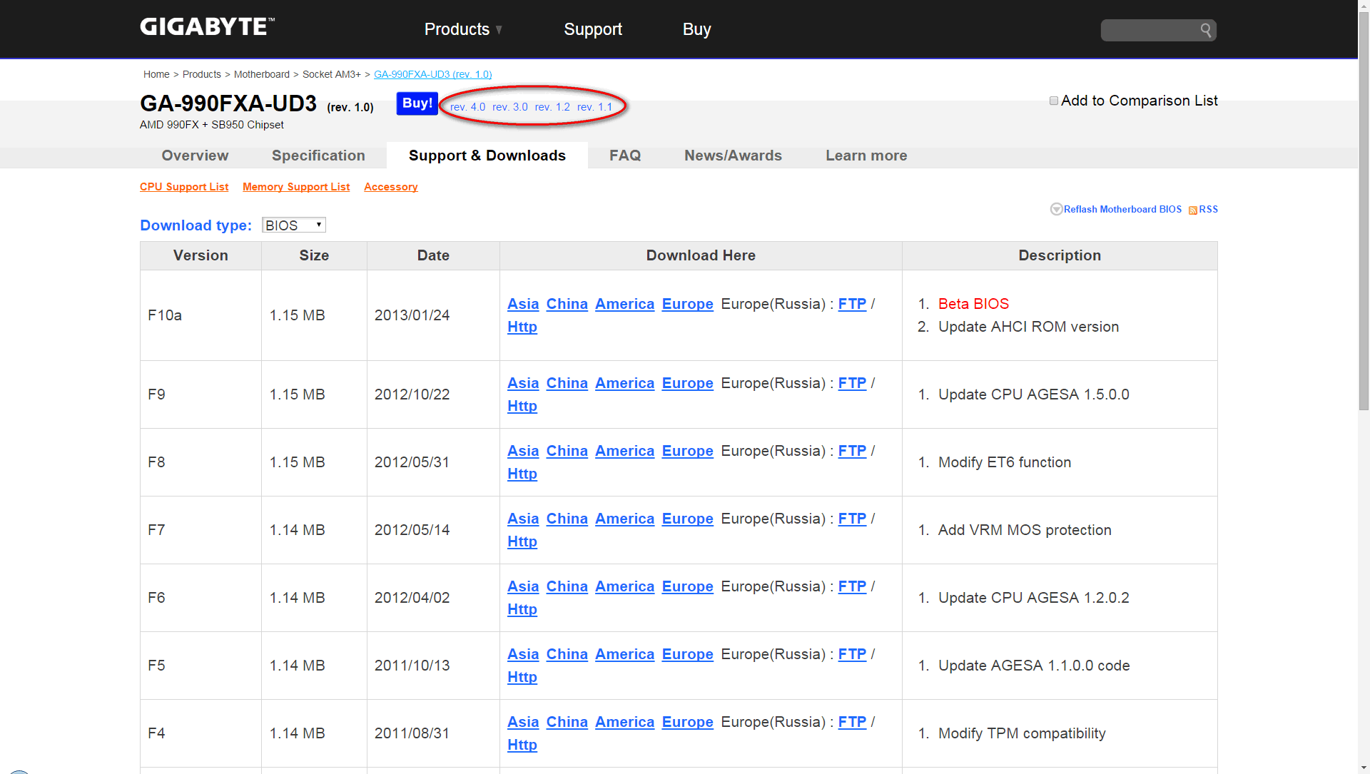

wie der Vorredner gesagt hat, das passt... auf der GigaByte Seite gibt es nur ein BETA BIOS F3h, das noch neuer ist als die F2 Version...
Diese müsstest du selber herunterladen, und dann mit dem Tool installieren, falls das BIOS keine Besserung bringt, und du auch das prüfst was ich schrieb...
