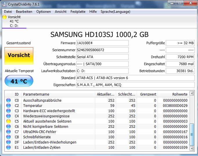

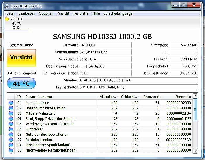

screenshot 2
Ui, 30000 Betriebsstunden sind ordentlich. Dann würde ich natürlich WD Red oder Seagate Ironwolf empfehlen, ergänzt von einer kleinen SSD auf der das Betriebssystem liegt. Wieviel Budget hast du denn, und wieviel Speicher brauchst du überhaupt gerade?
Da steht "Vorsicht", also lieber tauschen.
Statt Neuinstallation könnte es klappen, die Festplatte auf die neue zu klonen - sofern die Defekte keinen Strich durch die Rechnung machen.
Bei einer OEM-Voraktivierung wäre übrigens keine Eingabe eines Schlüssels nötig, Windows bleibt aktiviert.
Naja, nicht weil da Vorsicht steht. 3 bei Pending Sector Count ist okay, wenn das nicht noch weiter steigt und nicht noch zusätzlich Reallocated Sectors steigt, aber wenn der Rechner schon einfriert und 1200 Betriebstage vorbei sind....
Budget hab ich eigentlich keines, also 100 Euro wär schon die Schmerzgrenze.
Speicher: K. Ahnung. Ich spiele nicht auf dem Rechner. Ich surfe, schaue mir Filme an, mache Bildbearbeitung und nehme Musik auf. Das sind alles eher kleine Programme.
Wobei 3 Ausstehende Sektoren bei 167 CRC Fehlern... - tausche erstmal das SATA-Kabel.... und wenn du schon dabei bist, schau ob der Rest noch OK ist
