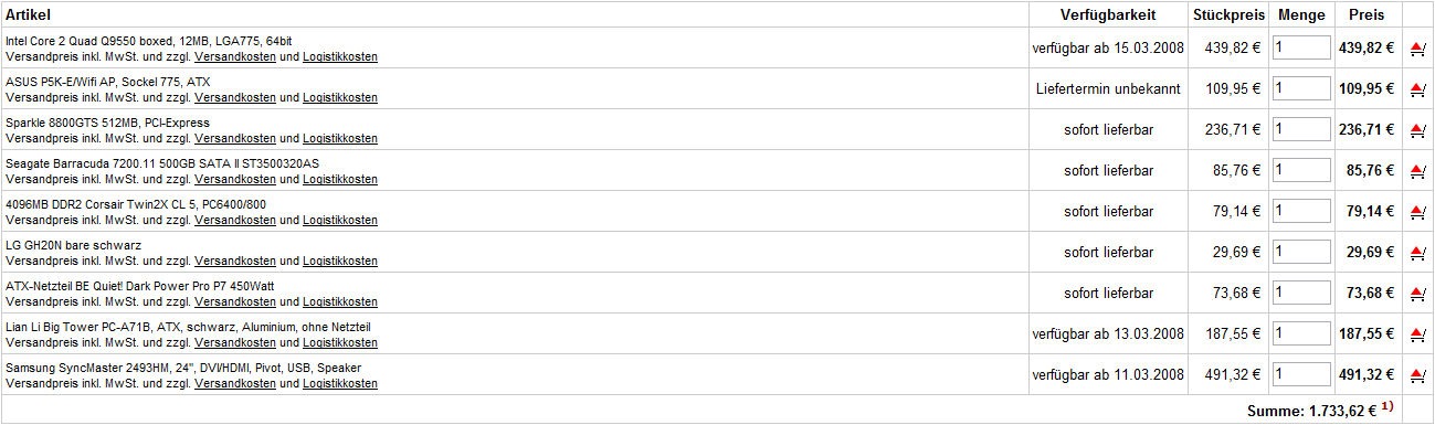

Ich suche für meinen Vater nen Rechner der leistungsstark ist um sehr viele Fotos zu bearbeiten. Quad ist da also schon angebracht davon bin ich nicht mehr abzukriegen ;) Ist eigentlich geplant nen Quad mit 3GHz auf dem Markt zu bringen? Übertaktet werden soll nicht, dafür sollte es aber dann auch ein wenig leiser zu gehen. Hier erstmal die Zusammenstellung:
papa-png.90600
Reicht die Graka aus um Bilder mit Paint Shop Pro oder Photoshop flüssig zu bearbeiten oder sollte ich da doch schon lieber ne GTX einbauen evtl. sogar zwei wegen dem 24" Monitor? Bin jetzt eher auf Spiele fokusiert, hier gehts aber ja um was ganz anderes deswegen bin ich da ein wenig unschlüssig :p Board denke ich mal ist in Ordnung, 8GB RAM sollten es schon sein und die 2x 500GB auch, kann ich die von Seagate nehmen oder lieber andere?
Ist der TFT eigentlich für Bildbearbeitungen gut geeignet oder welchen könnt ihr mir da empfehlen?
Ich hoffe ihr versteht worauf ich hinauswill? Bin mal auf Kommentare und Meinung gespannt, mein Dad hat hohe Ansprüche :lol:
TN-Panel für Fotobearbeitung? Nogo. Was willst Du mit einem Monitor der kein richtige Schwarz darstellen kann?
Gamer-Graka? Von mir aus, aber Photoshop würde auch mit einer 7800GS wunderbar laufen. Und für einen 2. Monitor brauchst Du keine 2. Graka. Da reicht die, die Du da ausgesucht hast, ohne auch nur eine winzigkeit langsamer zu werden.
Photoshop kann übrigens nicht mit 8GB umgehen, nur mit 3,2GB falls Du ein 64-Bit-OS hast, solltest Du nur ein 32-Bit-OS verwenden sogar nur mit 1,6GB ...
Um das vernünftig zu machen wäre ein Ramdisk (z.b. www.ramdisk.tk) von Vorteil, in die Du die Undo-Datei von Photoshop legst. Das gibt schön Speed bei so viel Speicher.
Anstatt zwei 500er (die Du hoffentlich nicht im Raid0 laufen lassen willst) würde ich Dir für das System eine 32GB Mtron-SSD ans Herz legen, und die zweite 500er als Daten-Platte für Deine Fotos.
Ich halte den Q9550 für unangebracht. Der Aufpreis zum Q9450 steht in keinem wirklichen Verhätnis zu dessen Leistung.
Bei der Karte solltest du wirklich sparen -> bspw. eine HD 3650.
Statt der recht lauten 7200.11 sollte eine 24/7 zertifizierte Western Digital SE16 ins Gehäuse.
MfG Campino

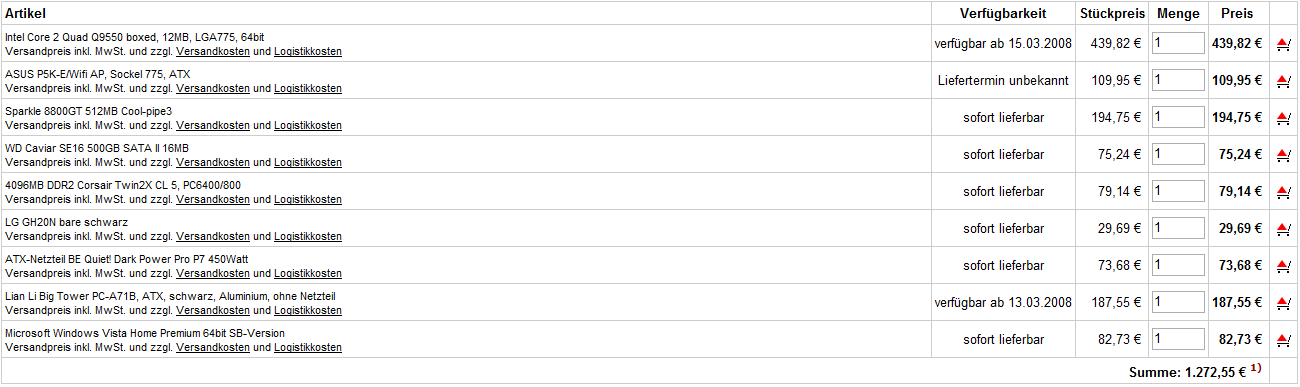

Er hat noch gar kein Photoshop, evtl. wirds aber auch Paint Shop Pro von daher also kein sonderlich großes Problem^^ Vista wird 64Bit damit das OS mit so viel RAM klar kommt ;)
Ich guck mal auf Prad.de wegen nem TFT, wenn einer ne Empfehlung hat immer her damit ;)
papa-png.90601
Weitere Meinungen erwünscht :D

Nimm lieber eine 8800GTS die ist eher für höhere Auflösungen ausgelegt als die GT und preislich nimmt sich so gut wie überhaut nichts!
Nud^e grundegenommen hast du recht doch wenn er zukunftssicher sein will und Geld nicht die größte Rolle spielt ist es doch seine sache bzw die von seinem Vater!

Schaut schon viel besser aus :)
Wie HisN schon richtig gesagt hat, bringen dir für Photoshop mehr als 4GB Arbeitsspeicher nichts, wäre also raus geschnmissenes Geld. Keine schlechte Idee wäre aber tatsächlich die RAM-Disk, hab selber aber keinerlei Erfahrungen damit.
Die Grafikkarte kannst du auch komplett weglassen, da reicht eine aus dem Low-End Bereich. Viel wichtiger, als die 3D-Performance, die man in PS nur in Sonderfällen braucht, ist die Bildqualität. Meines Wissens nach sind dort ATi-Chips etwas besser. Da solltest du dann aber darauf achten, dass sie einen DVI-Ausgang bietet, der Dual-Link fähig ist, dann bist du auch bei ein Monitor-Upgrade auf der sicheren Seite.
Prinzipiell kannst du auch ein Board mit Onboard-Grafikkarte nehmen.
Beim Mainboard kannst du sicher auch noch etwas sparen, ebenso beim Gehäuse, das für die zu verbauenden Komponenten eigentlich viel zu viel Platz bietet :)
Ein passender Monitor mit 24" wäre der Eizo S2431WH-GY, dem Prad.de ein "sehr gut" verpasst hat. Das schicke Teil gibt es auch in Schwarz und ist mittlerweile schon für 700€ zu haben.
Dazu käme dann allerdings noch die Hardware für die Kalibrierung. Die größeren Modelle, z.B. der CE240W bringt diese aber auch schon mit, ebenso einen größeren Farbraum.
Ansonsten ist im professionelle Bereich der Preis nach oben hin offen.
