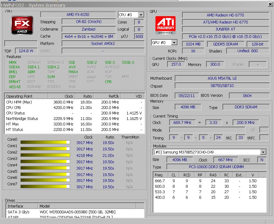

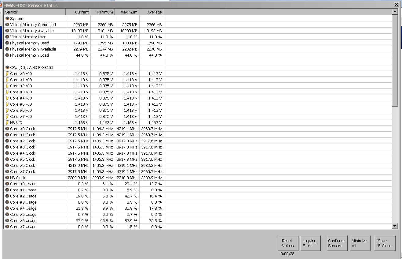

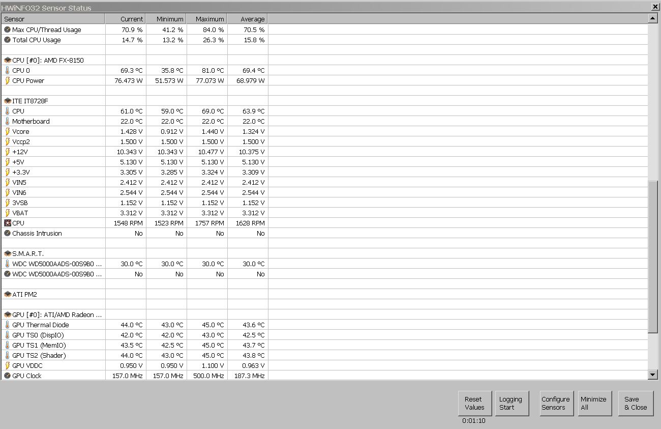

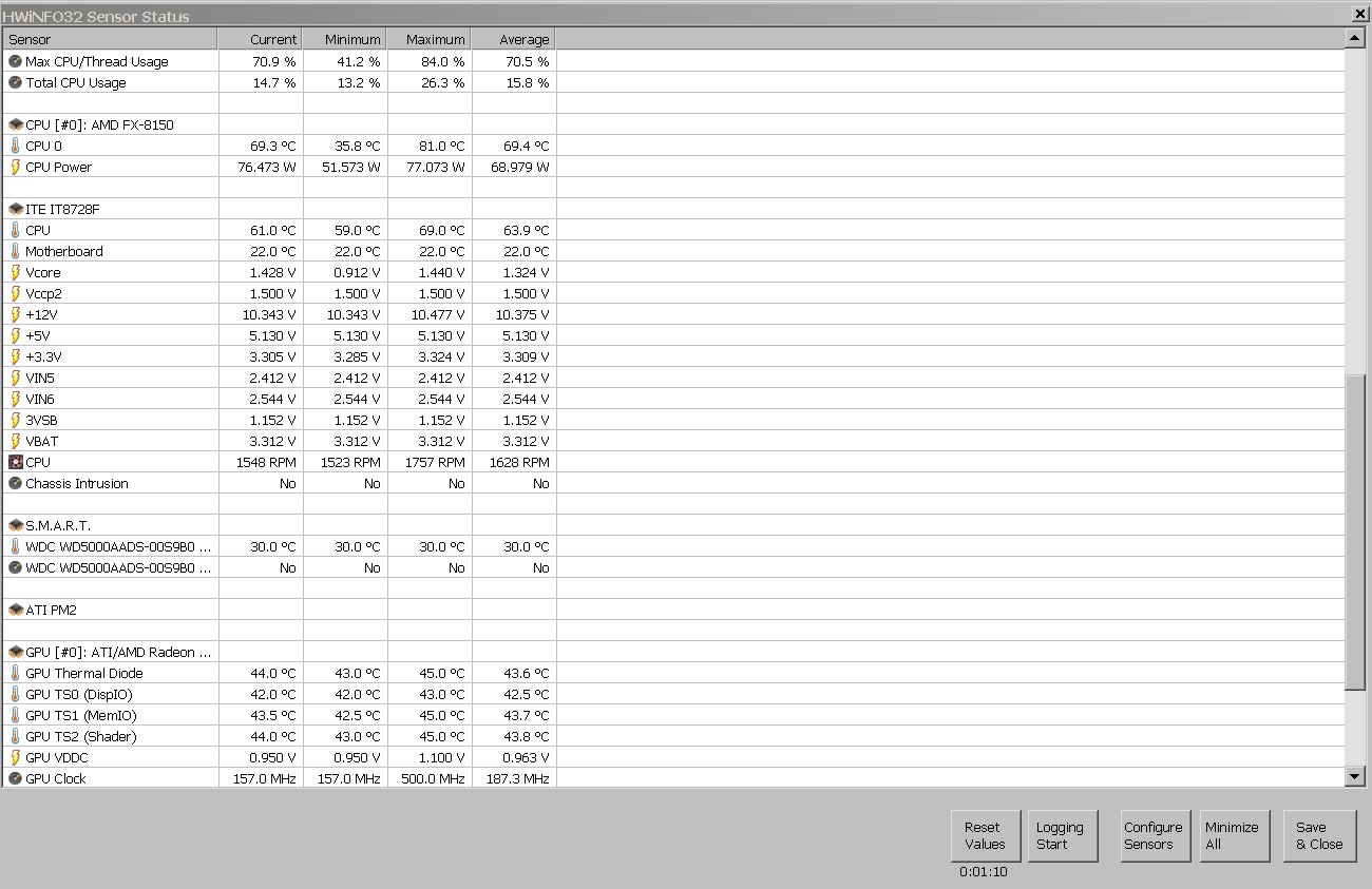

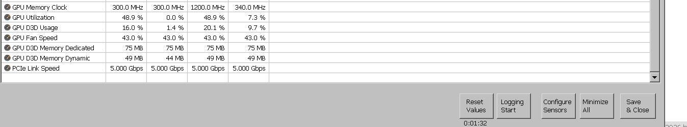

Da ich wie gesagt kein fachmann bin habe ich nun 5 screens gemacht von oben nach unten
Hoffe das reicht um etwas zu erkennen

Versuche den "AMD-Turbo" auszuschalten - wenn OC dann über den Multi - =4,0Ghz
Also nachdem ich mir Deine Grafiken angeschaut habe stelle ich fest, das Dein
- Vcore mit 1.42 (1.44) Volt extrem hoch ist. Normal Idle hat der 0,82 Volt und unter Last bis max. 1,26 V
- TurboV im Asus Board aktiviert ist. (was aber nicht dir Ursache ist)
- die 12 Volt Schiene zu wenig Spannung liefert. 10,3 Volt ist schon
wenig bei dem bisschen Auslastung.
- Chassis FAN kann ich auch nicht erkennen. Die Wärme muss irgendwie raus aus dem Gehäuse.
und was ich auch nicht ganz nachvollziehen kann ist, das Kern6 ständig aktiv
ist und 72% Avg. Usage hat während die anderen Kerne nur bei 12/16/17 % rumdümpeln,
also entweder Du bist da was am spielen was nur 4 Kerne bedient, oder der CPU ist bereits Schrott!
Nen Screenshot mit Prime95 um zu sehen ob alle Kerne gut arbeiten wäre mir lieber gewesen.
Also wenn Du mir mit Prime95 test nochmal nen Screenshot von den VCore und Auslastung CPU besorgen
könntest wäre Top!
Schonmal vorab ein Lösungsvorschlag (deshalb bist Du ja hier im Forum :D )
Wie Hanne oben schon erwähnt hat, schalte zunächst den Turbo im Bios aus.
Versuche die VCore unbedingt auf 1.25 Volt herabzusetzen. (Undervolting geht der sogar 1.11 Volt bei 4,4 GHz)
Das dürfte erstmal die Temperatur um einiges herunterdrücken.
