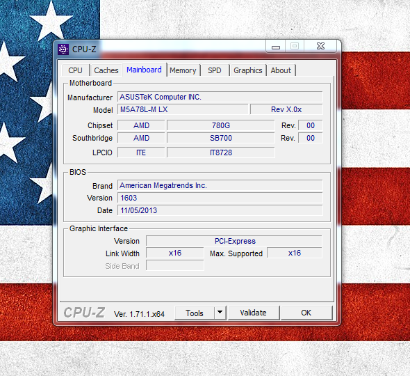

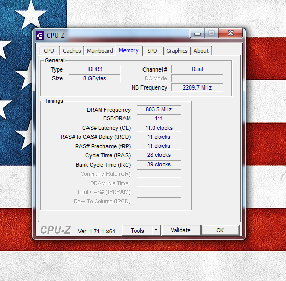

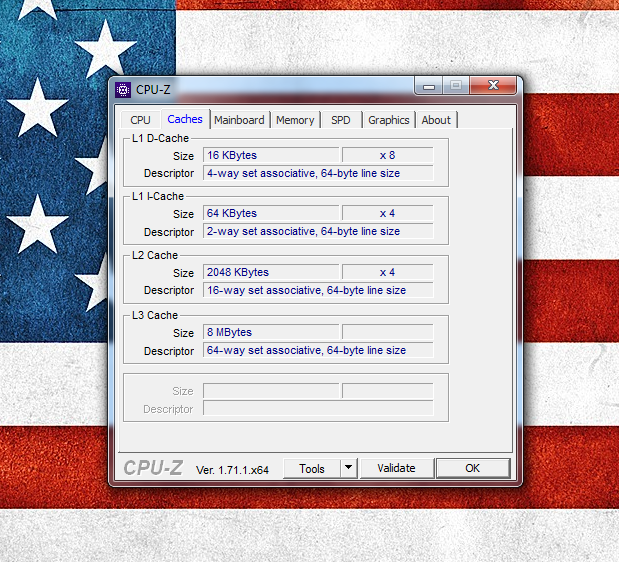

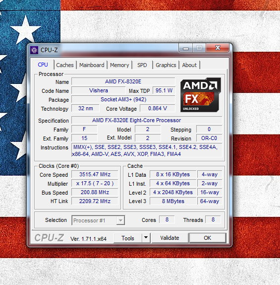

1. Zeig uns mal Bilder aus CPUz - aber alle...

hier mal aus cpu-z

Ich glaube dir, dass du die 41° ausgelesen hast - stimmen tut es damit aber noch lange nicht wenn es der Originale Luftkühler ist und die Raumtemperatur bei ~20° liegt (mit einem guten Towerkühler wäre es möglich, aber das hast du nicht erwähnt und dadrunter leiden dann die Spannungswandler weil sie keine Luft bekommen).
Das selbe mit der CPU Spannung von 0,864V bei 3,5GHz... (wobei dann auch die 41° realistisch wären).
Das selbe mit der CPU Geschwindigkeit, denn ein FX8320E hat 3,2GHz und nur der FX8320 hat 3,5GHz...
Fazit:
Dein MB erkennt die CPU nicht korrekt und ist mir dem Turbo (möglicherweise deshalb) überfordert.
Lösungsansatz:
- Bios richtig zurücksetzen (am besten Batterie raus und den Jumper für 30s umstecken - natürlich im Spannungslosem Zustand) anschliessend neu Konfigurieren
- Turbo im Bios abschalten
- CPU Übertaktung auf "manual" setzen und feste Standardwerte eingeben - das selbe mit dem Rest wenn es nicht korrekt erkannt wird

bei meinem FX4100 steht bei CPU-z das Max TDP 95.0W aber
bei meinem FX8320W steht bei CPU-z das Max TDP 95.1W könnten die 0.1W für das ausgehen verantwortlich sein?
