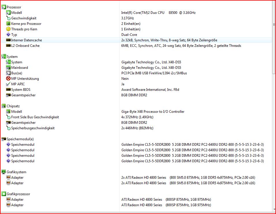

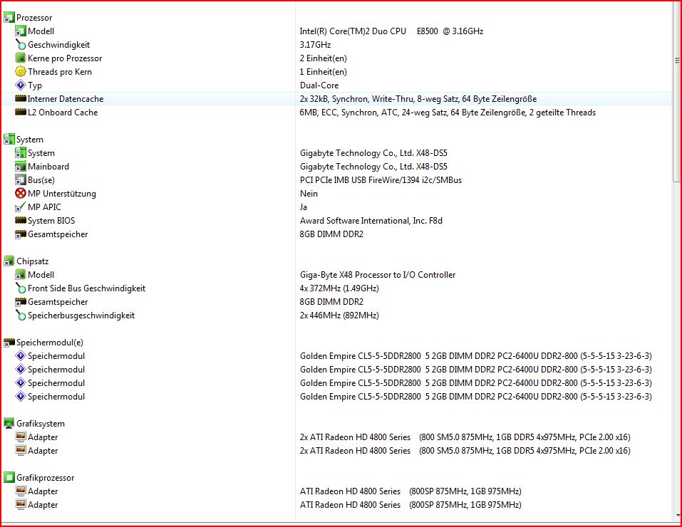

Ich habe folgendes Problem ich habe ein neues Mainboard und 2 x Hd4890 (eine ist meine, andere vom Kumpel wollten mal Crossfire testen - sind baugleich) eingebaut
hier ein auszug aus SiSoftSandra zu meiner hardware siehe Bild.
Mein Netzteil ist ein http://www.alternate.de/html/product/Netzteile_ueber_600_Watt/NesteQ/ECS7001_Power_Plus_700W/274699/?tn=HARDWARE&l1=Geh%C3%A4use&l2=Netzteile , wenn ich jetzt FutureMark starte ,schaltet sich der PC einfach aus (nach dem die Soldaten aus dem Raumschiff steigen und im Hanger rumballern) nach einigen sekunden kann ich den rechner normal wieder hochfahren und Vista frag wie er starten soll normal oder abgesichert. Das gleich Passiert wenn ich Cyrsis oder Cod-WaW, spiele schaltet sich der PC nach 2-3 min aus. Da das bei meinem alten Board das gleich war , denke ich es ist das Netzteil aber es ist ja mit 4x Pci-e "4 x 6+2-polig" warum macht es dann so zicken ?? oder liegt es an andere Hardware ?

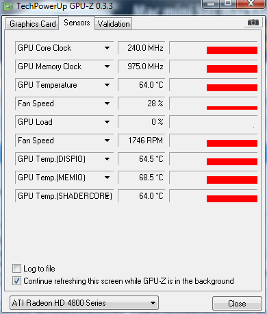

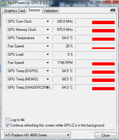

Mit einer habe ich es noch nicht getestet, habe mal GpuZ gestartet und :o siehe da beide Karten haben unter Windows 65Grad --> bissl viel , ich glaub ich bringe meine zurück

Naja, wenn der Rechner sofort ausgeht beim Furmark, noch bevor die Temperaturen überhaupt ansteigen können, würde ich auch auf dein Netzteil tippen...
