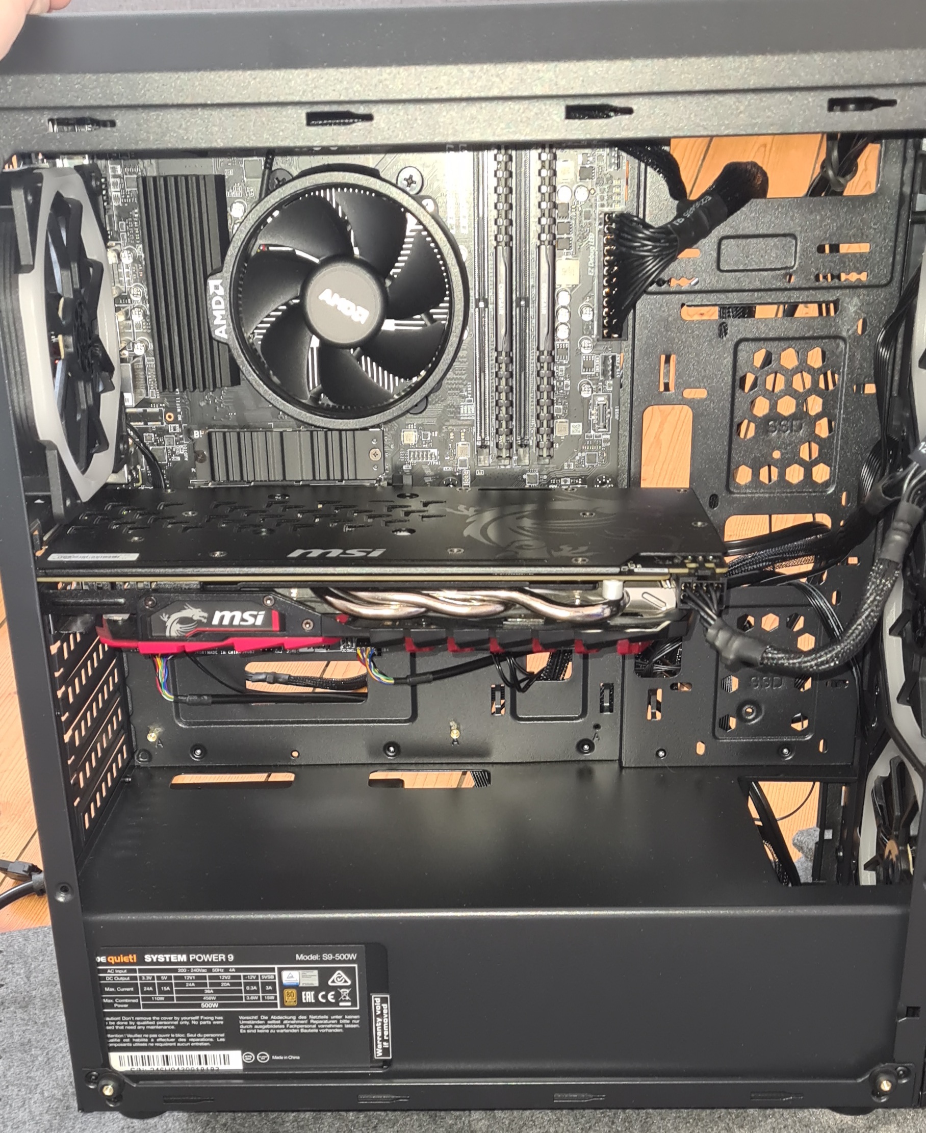

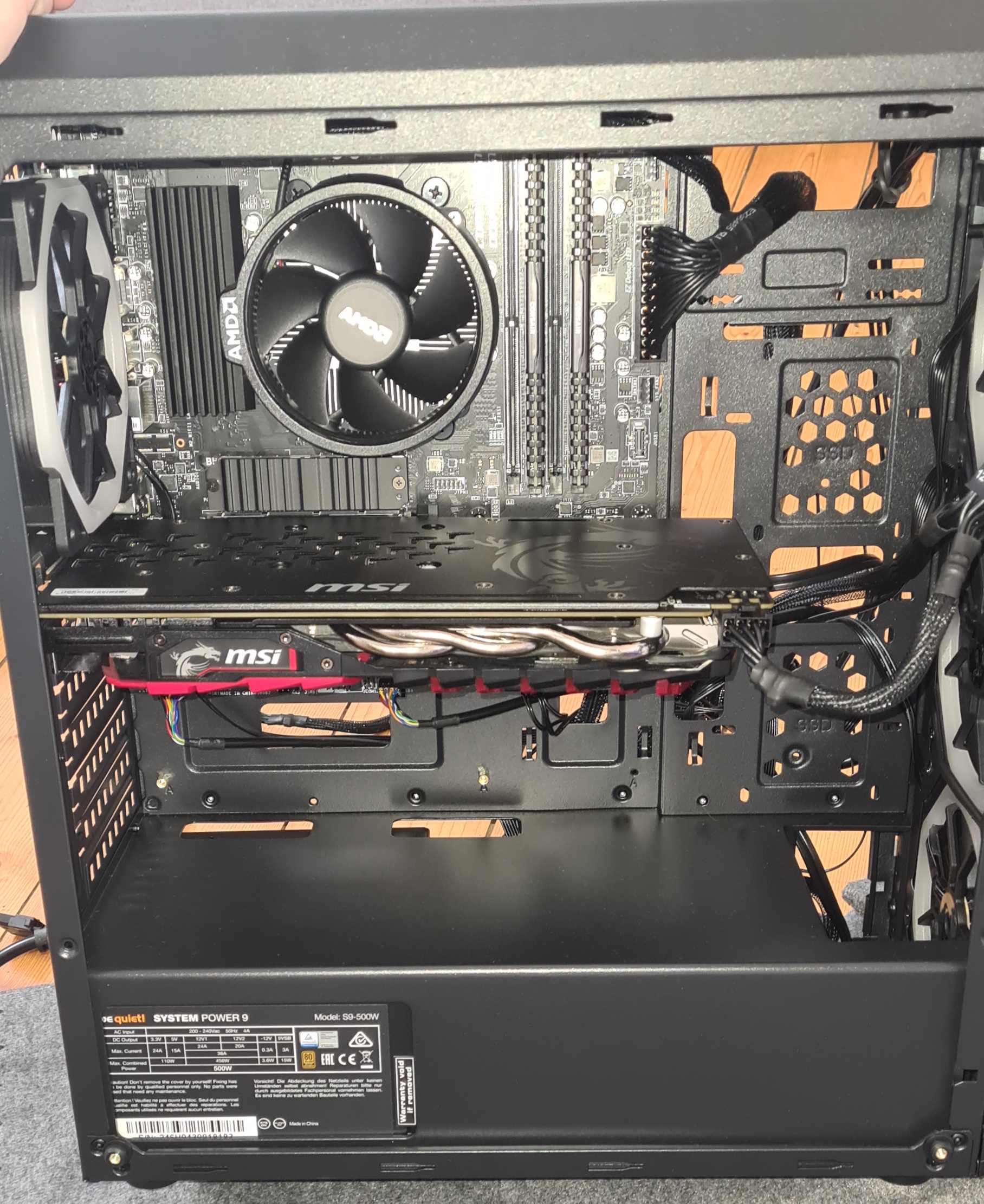

Er geht dann aus. Sind denn irgendwelche Debug LEDs auf dem Board an, nachdem das passiert? Vielleicht machst du mal ein Foto vom offenen Gehäuse.

Ich werde nachher mal ein Bild hochladen. Nein, es gehen keine LEDs am Board an. Die Lüfter drehen nicht voll auf, sondern gehen nur kurz an. So als ob man das Stromkabel 1 sec nach dem anmachen des PCs zieht.

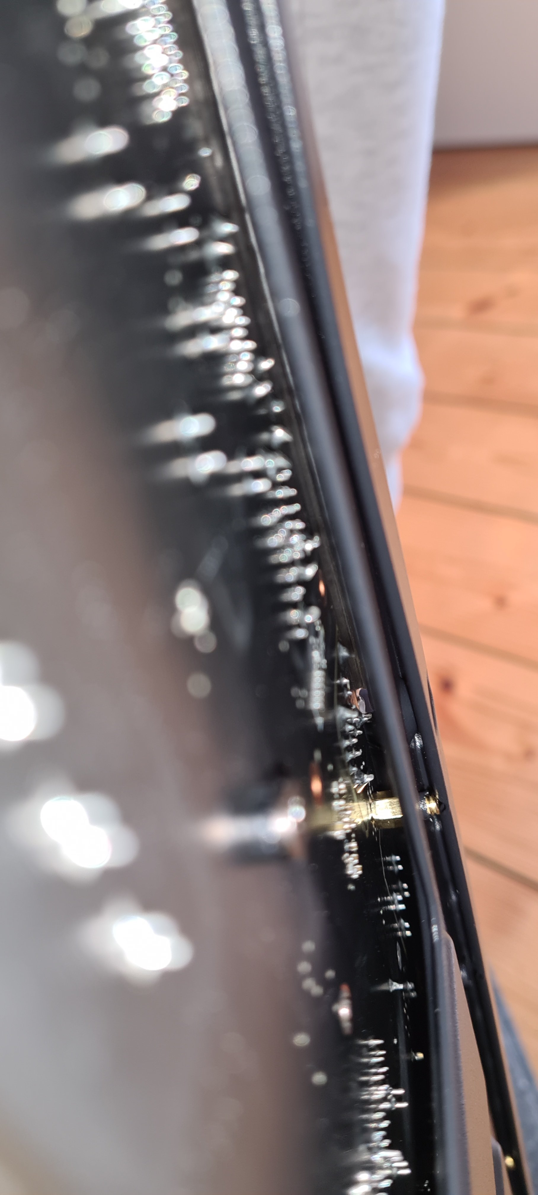

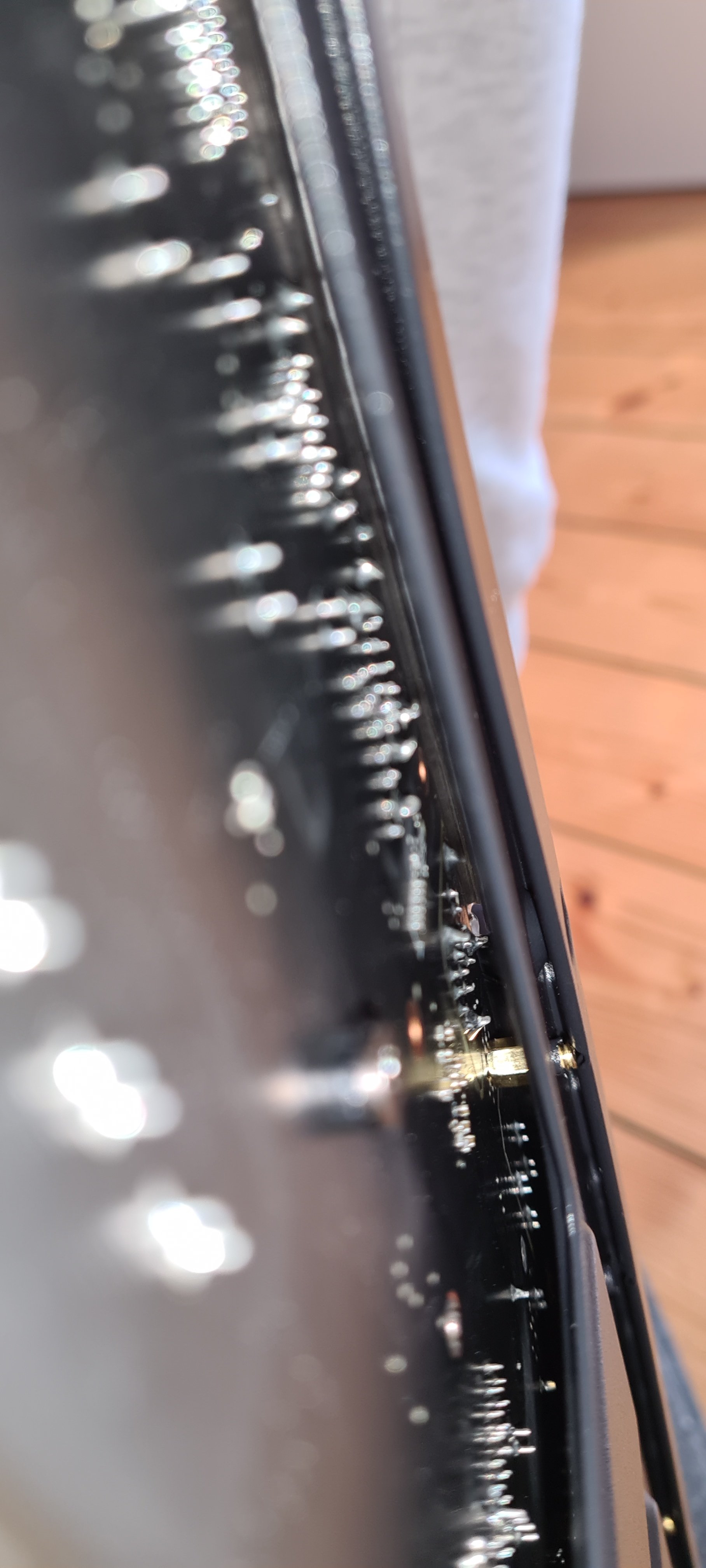

Abstandshalter: er will damit nachfragen ob du diese da, und NUR DA verbaut hast wo auch die Löcher im Mainboard sind. Kurzschluß. Dagegen spricht erstmal dass dein Rechner ja zuvor lief. Aber die Nachfrage ist i.O.

Achso, ne diese Goldenen Abstandshalter habe ich nicht mit verbaut. Aber ein paar waren schon vor verbaut.
Tja. Wie gesagt...da und NUR DA wo Löcher sind. Ist da ein Abstandshalter zuviel/falsch drückt der auf die nackte Platine und evtl. auf ein Bauteil. Und dann gibt es einen Kurzen.

Das ist einer von 2. Gehört der da hin?
