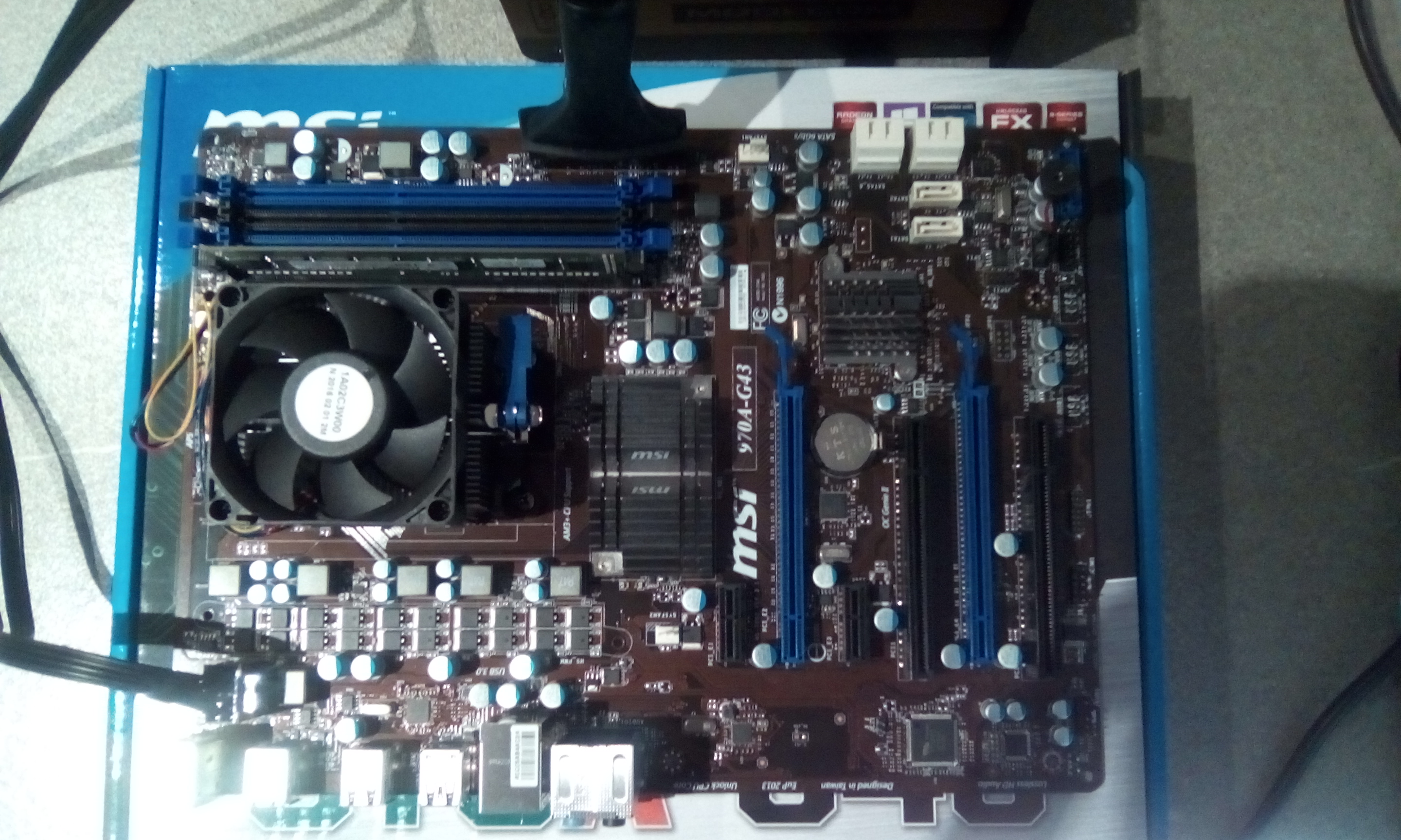

Poste mal ein Foto von deinem offenen Minimalaufbau, vielleicht sehen wir ja irgenwas was du übersehen hast. Glaube ich zwar eigentlich nicht, aber man weiß ja nie...
Ansonsten wie schon vorgeschlagen wurde. Komponenten einzeln in einem funktionierenden PC durchtesten.

Der Aufbau passt. Angeschlossen mit 8Pins für den CPU. Bild sollte anhängenden sein. CMOS reset, Batterie durchgemessen, hat noch saft

Was ist mit 2 RAM Riegel und dann nur Blau oder nur Schwarze Bank nutzen.
Wie ist der 24 Pol Stromstecker beschaffen ? Alle Kontakte da ?
Warum sollte es mit 2 RAM Riegeln funktionieren wenn es schon nicht mit einem funktioniert?
Mal die RAM Bänke durchprobiert?
Speaker sagt gar nichts?
Wenn es schon nicht im Minimalaufbau funktioniert, bleibt dir nichts anderes übrig als nochmal mit garantiert funktionierenden Komponenten den Fehler zu finden.
Sprich Netzteil, Mainboard, CPU und RAM.
Aber ehrlich gesagt ich versteh den Aufwand für Suboptimale Hardware nicht, schick zurück und gut ist
