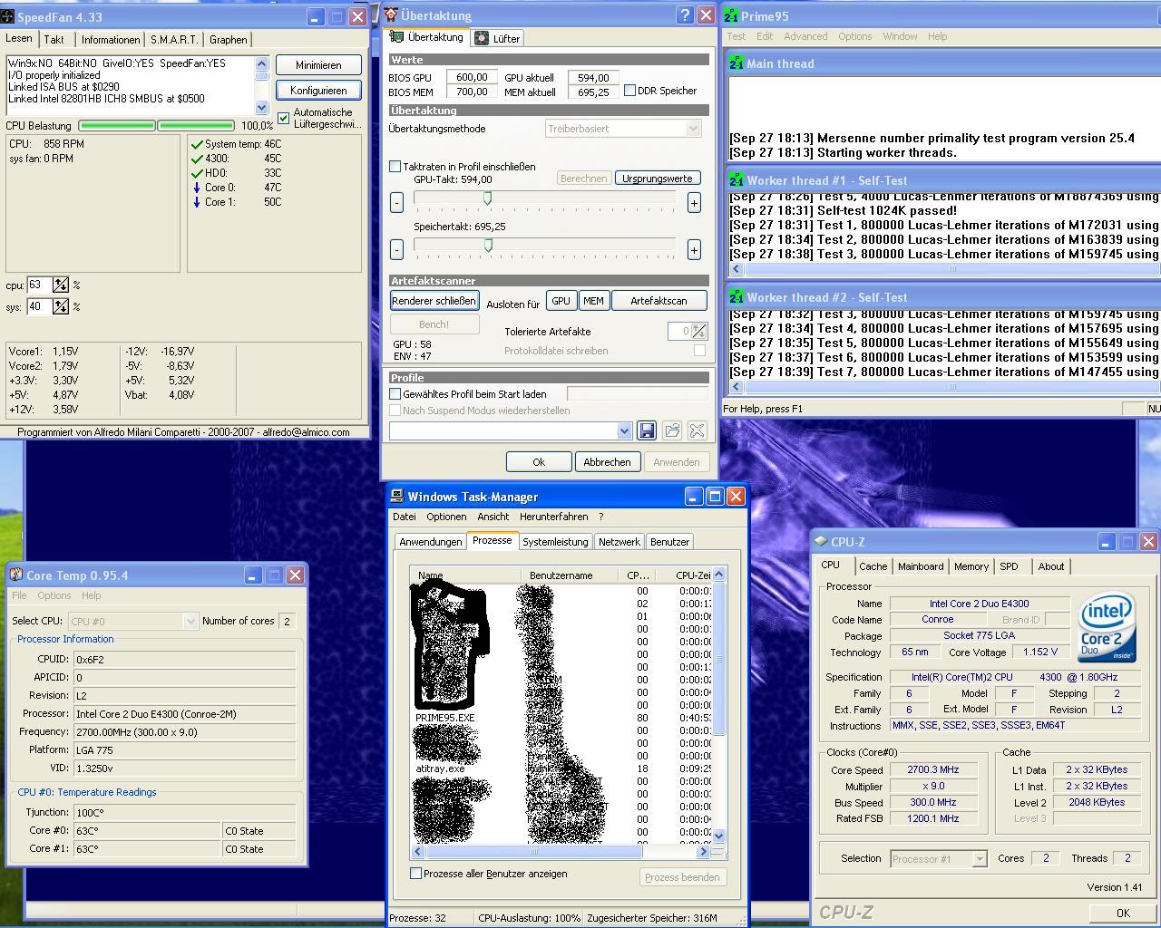

Schau mal hier
Alles Auf Volllast,incl. der Graka
@topic
Ich glaub,von hardcoreocin kriegen wir heute keine Antwort mehr.
Schnitzel
@grödner
Das löst aber immer noch nicht sein Temperaturproblem.52° beim Surfen find ich extrem heftig.

62° mit coretemp find ich nicht besonders kritisch,zumal der komplette Rechner mit Volldampf läuft.Dieser Belastungszustand wird im normalerweise bei weitem nicht erreicht.
Im Alltagsbetrieb komm ich selten über 50°,Coretemp zeigt mir Im Moment 35° bei 700Upm vom Freezer an.
