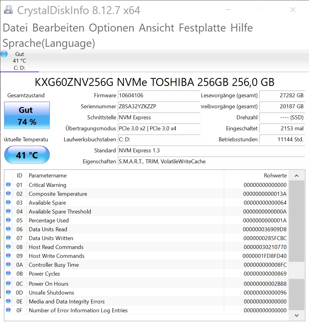

Prüfe die vorhanden Datenträger mit Crystaldiskinfo auf Fehler
Poste Screenshots davon in das Forum.

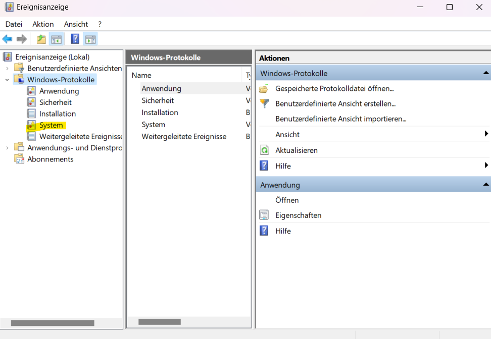

Wo find ich den Zuverlässigkeitsverlauf? Und welches der Ereignisprotokolle, da gibts nen ganzen Haufen!!

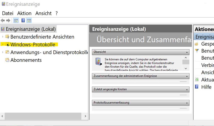

System und Software
könnte mir bitte jemand verraten, wo das genau sein soll? Das ist reinster pfadloser Dschungel!!
Reaktionen: cumulonimbus8

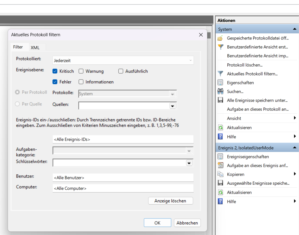

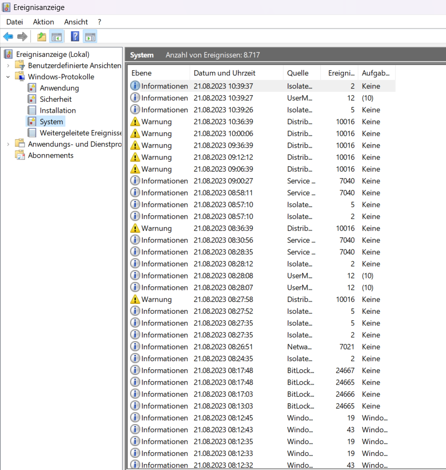

Auf System in der linken Spalte klicken und nach roten Einträgen schauen.
Auf der rechten Seite ist dann noch aktuelles Protokoll filtern und dann einfach Haken setzen bei Kritisch und Fehler, dann bekommst du alle roten Einträge angezeigt.

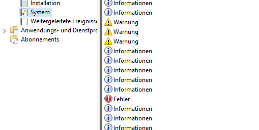

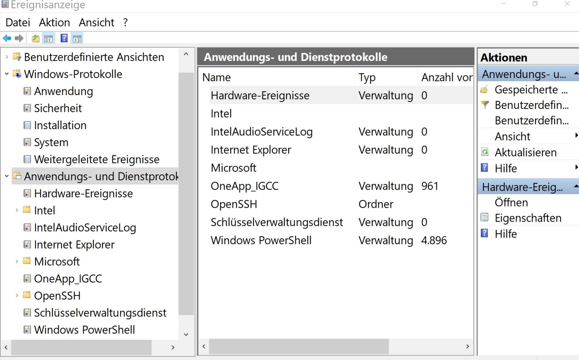

Wenn jetzt die entsprechenden Einträge 'kritisch' und/oder 'Fehler' nicht zur entsprechenden Uhrzeit passen, heisst das, daß der Fehler hier nicht registriert wurde??
Es gibt nur Fehler- und kritische Meldungen die praktisch nicht zu den beiden in Frage kommenden Zeitfenstern passen!

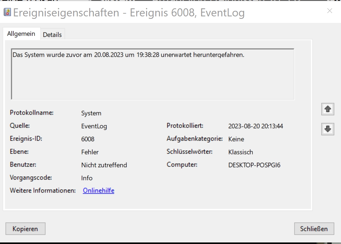

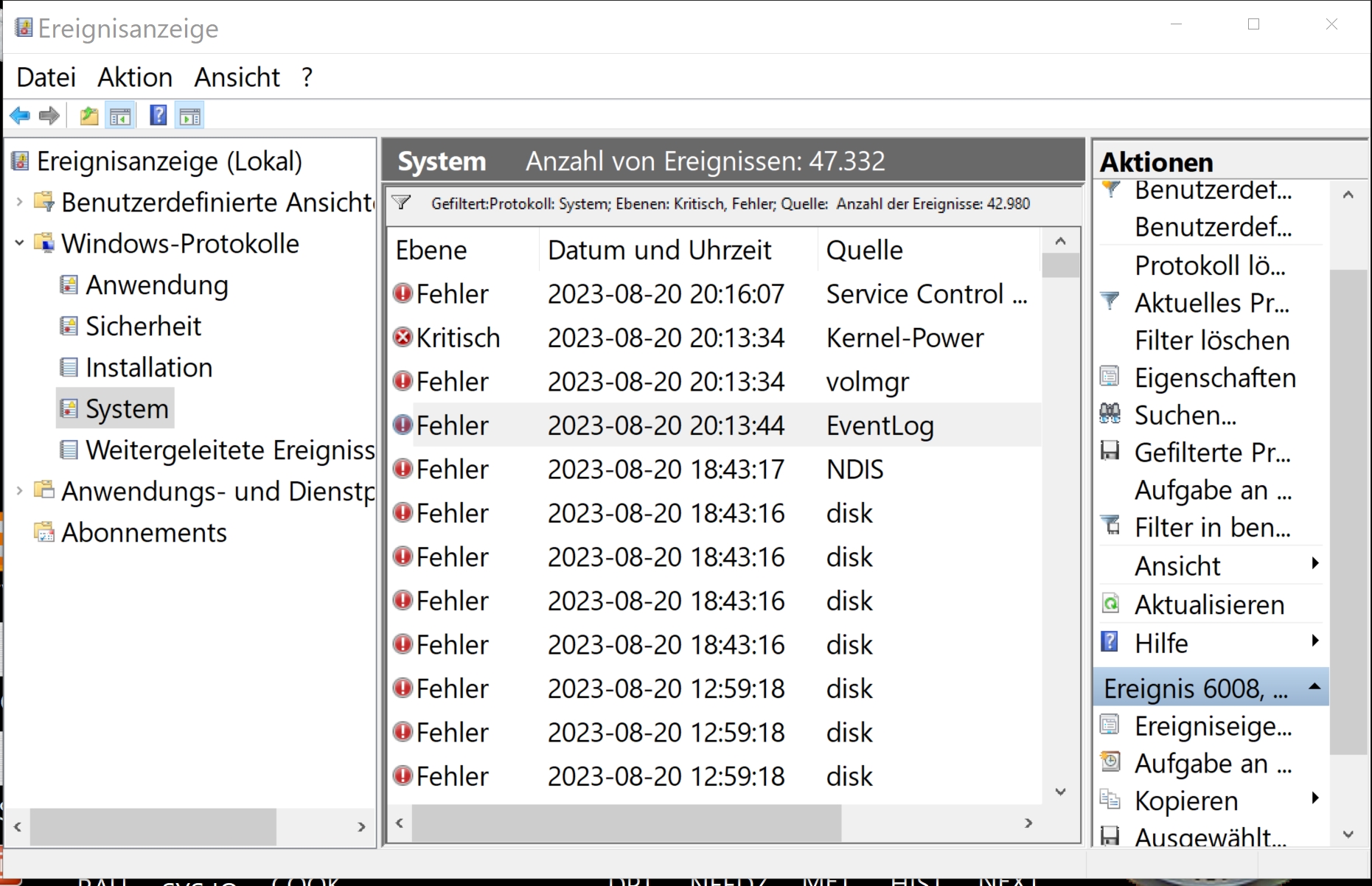

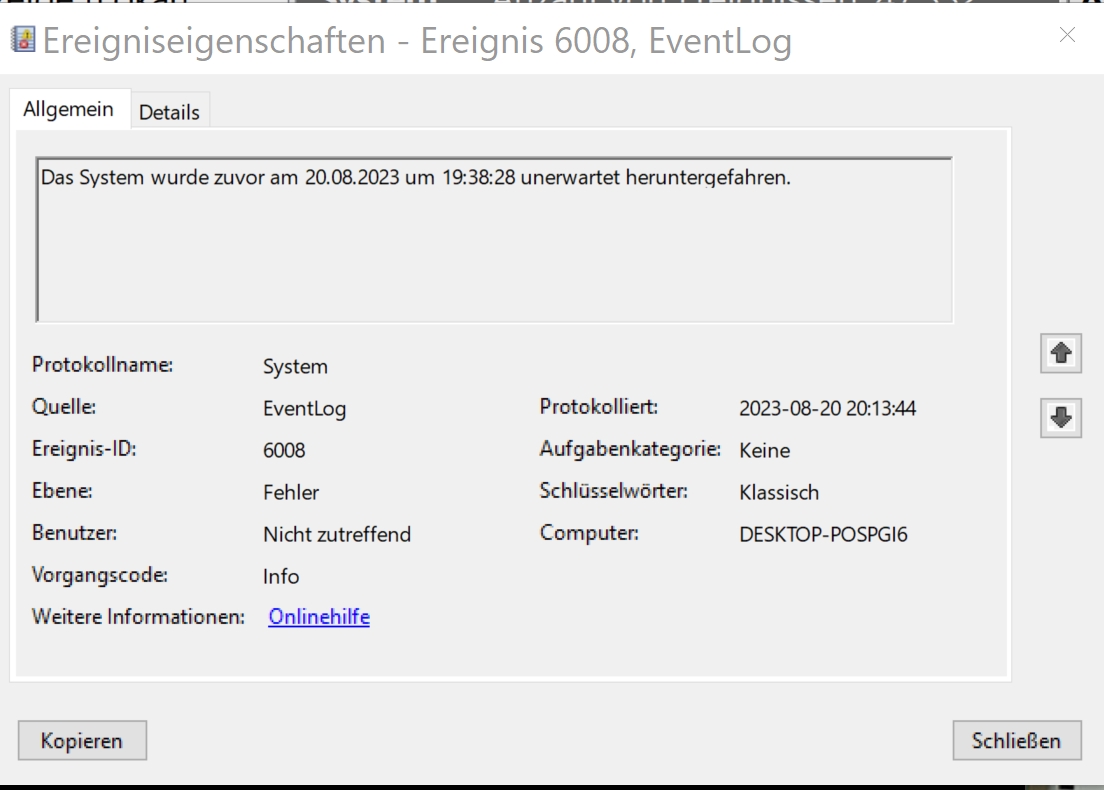

Das einzige was passen könnte (pic 1), meldet, daß das System unerwartet um 19:38 heruntergefahren wurde. Da des Rechners fan aber noch lief, kann das so nicht ganz stimmen. Ich vermute er hat sich beim runterfahren irgenswie aufgehängt?
Nix chkdsk, Details zum Fehler zeigen und/oder Crystaldiskinfo runterladen und vollständigen Screenshot in das Forum stellen.
Cu
redjack
hä? crystaldisk hatt ich doch schon gepolstet, oder hab ich was falsch verstanden? siehe #6
Sieh dir die "disk"-Einträge an, die sind rot genug um aufzufallen.
