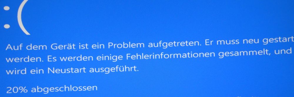

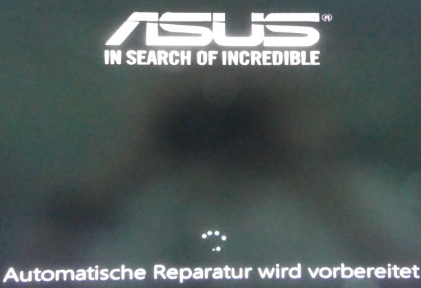

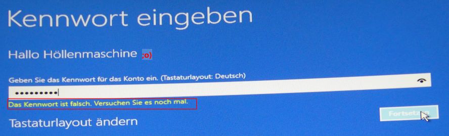

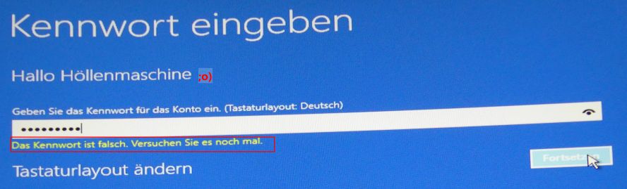

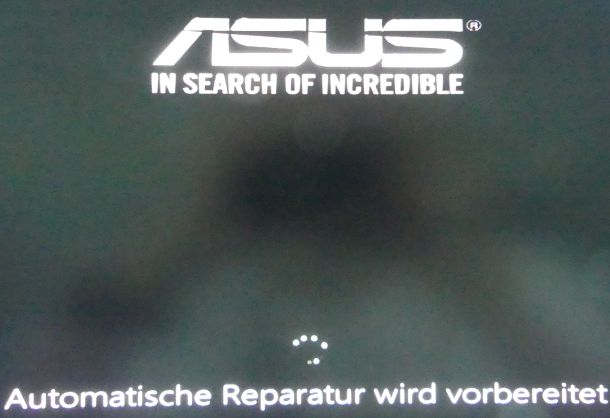

der Rechner startet ->"automatische Reparatur wird vorbereitet"->"Kennwort eingeben"->"das Kennwort ist falsch, versuchen Sie es noch einmal". Selbstverständlich stimmt das Passwort!

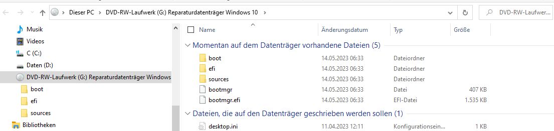

Systemstart mit einer von Windows 10 Prof 64Bit erstellten "Reparaturdatenträger" DVD.
Der Rechner liest die DVD, reagiert aber nicht.
Was tun?

DVD haben die dumme Eigenschaft, das Daten „seit der Erfindung der Servolenkung „ nicht erneuert werden und deshalb mit einem ständig aktualisierten Windows nicht klarkommen. Mein Tipp: usb Stick, Microsoft creation Tool starten und dies als Reparatur Medium nehmen
Hat die DVD in dem Laufwerk vorher schon einmal funktioniert?

Das Kennwort das du eingibst stimmt nicht mit dem geforderten Kennwort überein, ganz einfach.

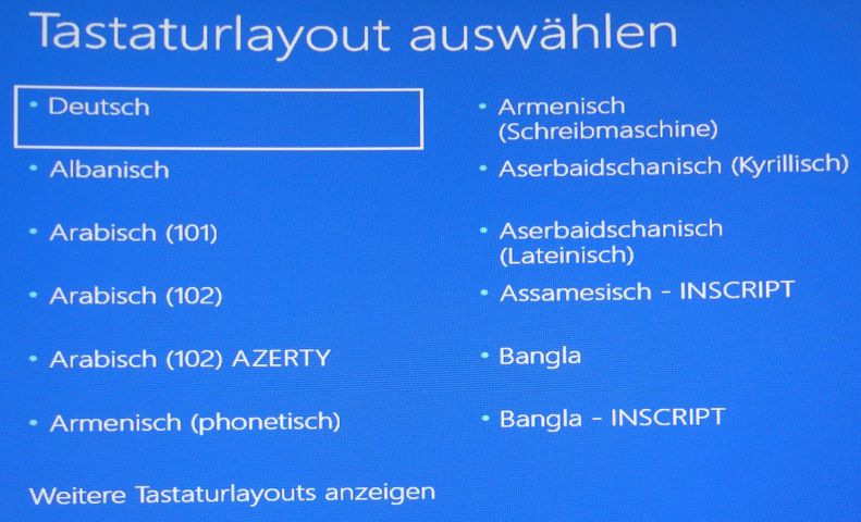

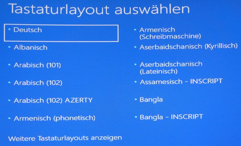

ist in dem passwort eventuell Y Z oder Ö Ä Ü etc enthalten und das is eventuell nur ein ding deutsche englische tastatur ?

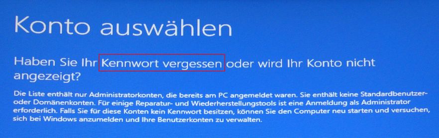

Bei Windows 10 gibt es ja auch eine Passwort-Vergessen Funktion. Nur weiß ich nicht was passiert wenn man darauf klickt.
Aber man könnte es mal ausprobieren.
Sofern du das Passwort schon beim Setup im Assistenten gesetzt hast, kommen dann die von dir festgelegten Sicherheitsfragen.

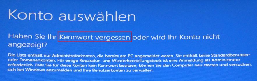

"Bei Windows 10 gibt es ja auch eine Passwort-Vergessen Funktion", richtig, gibt es. Die >Passwort-Vergessen Funktion< habe ich schon aufgerufen und getestet. Die Microsoft-Vergessen Antwort umfasst ein paar Zeilen, die die kein Passwort anzeigt, im Kern darauf hinweist, dass ich Admin bestätigen soll. Bestätigt, beginnt das ->"automatische Reparatur wird vorbereitet"->"Kennwort eingeben"->"das Kennwort ist falsch, versuchen Sie es noch einmal".- Spiel erneut. Zu diesen Antworten ein halbes Dutzend Anlagen die viele Fragen beantworten und auch in das BIOS.

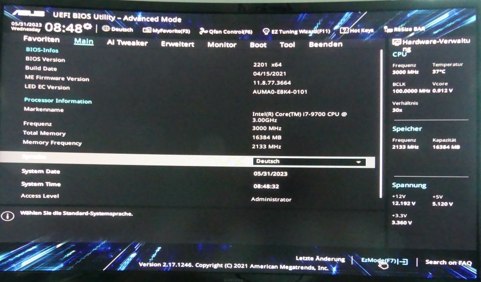

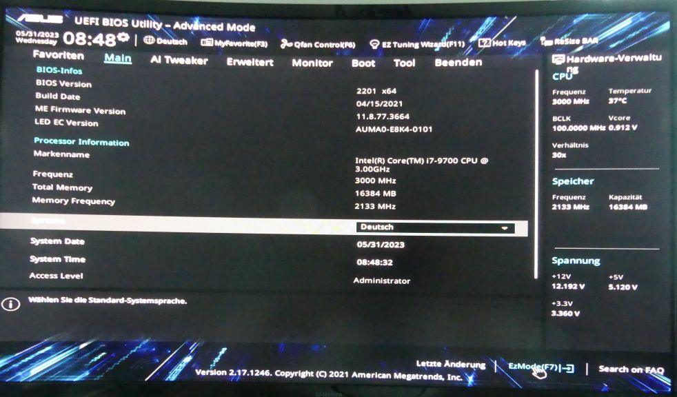

Aber ...Die Hoffnung stirbt... Wenn auch unsinnig, werde ich nun wieder im BIOS die Boot-Reinfolge checken.
Es müsste im BIOS auch die Funktion "Starten mittels Wiederherstellungspunkt" geben!? Egal welche Funktions-Taste oder Funktion im BIOS - ich finde nichts.

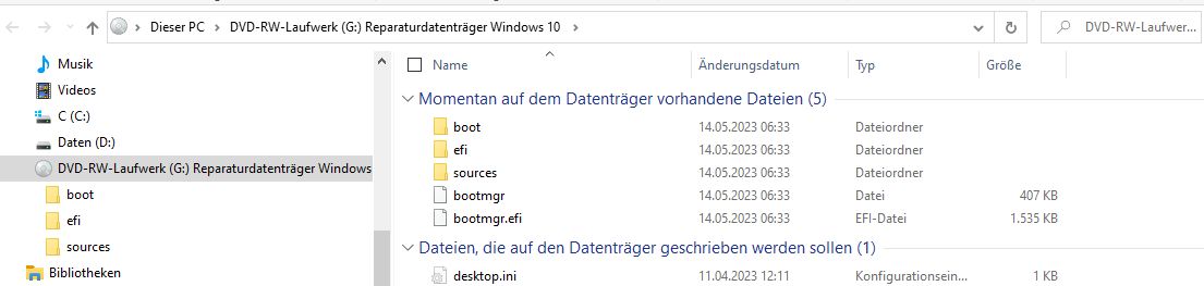

Mir ging es darum, ob die DVD nach Erstellen auch auf Funktion geprüft wurde. Wenn nicht kann es durchaus sein, dass die DVD bereits beim Erstellen fehlerhaft war oder nicht korrekt erstellt wurde.
EDIT: Zudem altern DVDs auch und verlieren mit der Zeit ihre Funktionalität. Daher die Frage nach dem Alter der DVD.

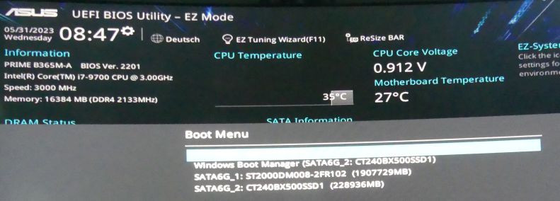

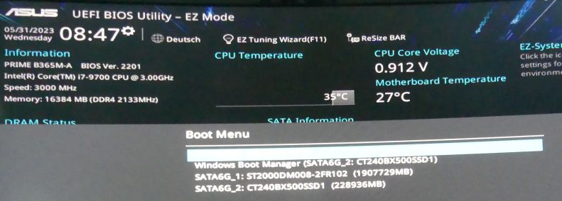

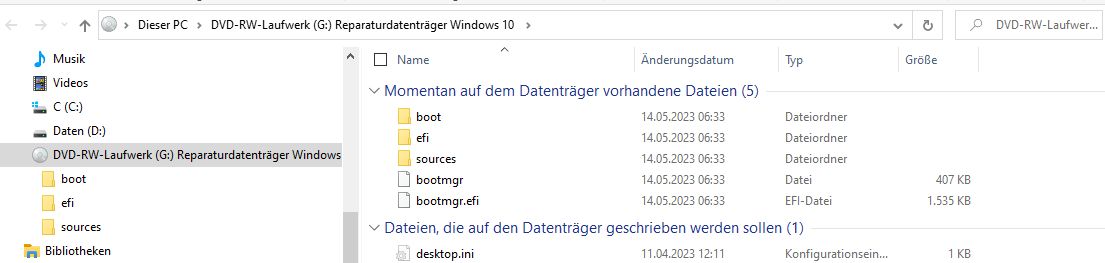

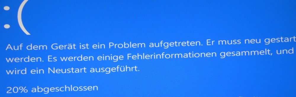

Nun die "Interna"

Ich würde Windows direkt neu installieren und schauen, ob es stabil läuft. Wenn du ein Hardware – Problem hast werden wieder Fehler auftreten, hat das jetzige BS ein Problem ist der Fehler dann weg.
Erstelle mal bitte einen USB-Stick (8-32GB) als Rettungsmedium, da geht die Sache etwas flinker.
Den gab es auch nicht vor der Servolenkung.
Eine Idee?
Nein gibt es nicht, macht auch keinen Sinn, da das BIOS nicht wissen kann welches BS installiert oder gestartet wird.

Gute Idee, die halt an dem (falschen) Kennwort scheitern kann.
Wenn du physikalischen Zugriff auf den Datenträger hast, kannst du das Kennwort ändern und/oder entfernen z.B. damit -> https://wiki.ubuntuusers.de/chntpw/
