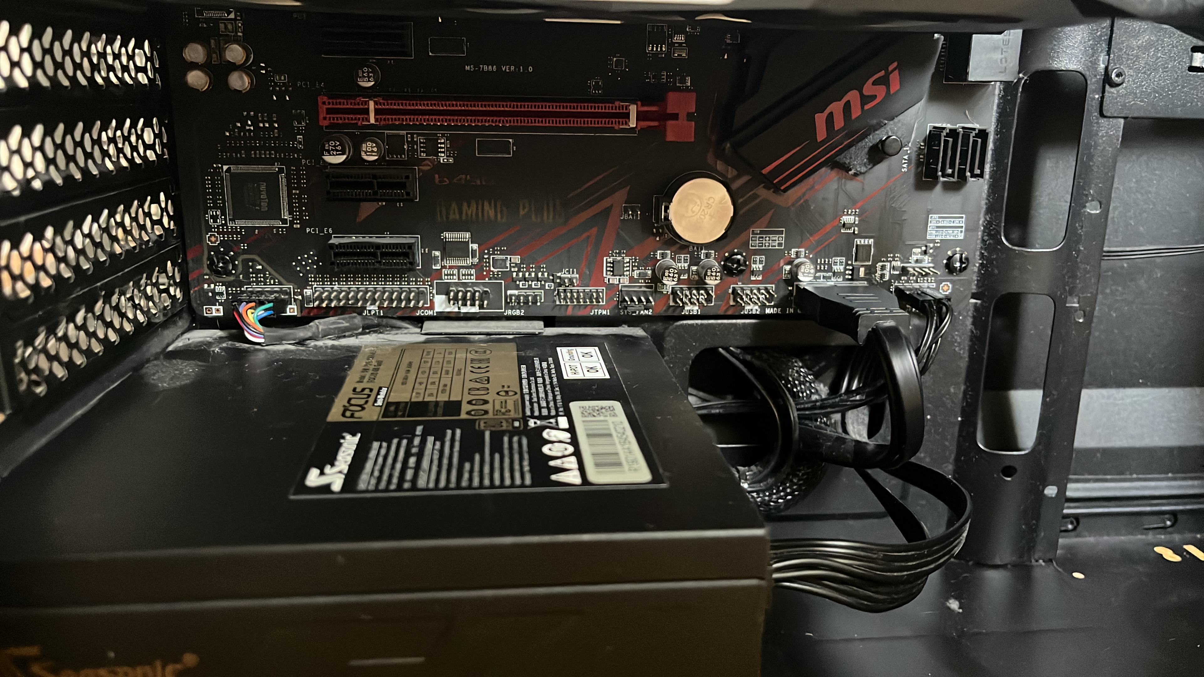

Sieht das nicht etwas ungewöhnlich aus? Rechts sieht man die Schrift oben, links eher die Unterseite eines Stecker? Ist der vielleicht 180° verdreht?
Baue eher selten PCs zusammen, aber meine dass ich den Fehler schonmal gemacht habe.
