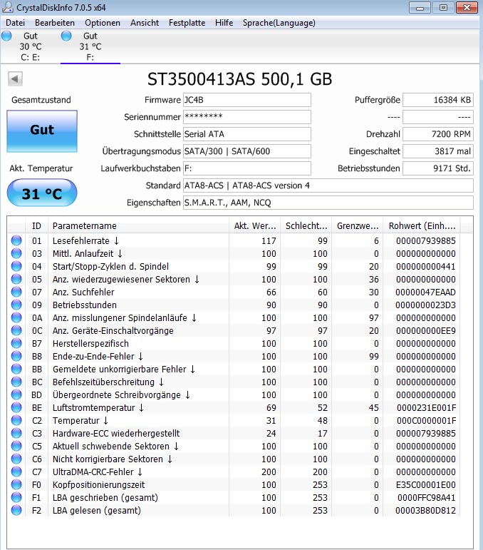

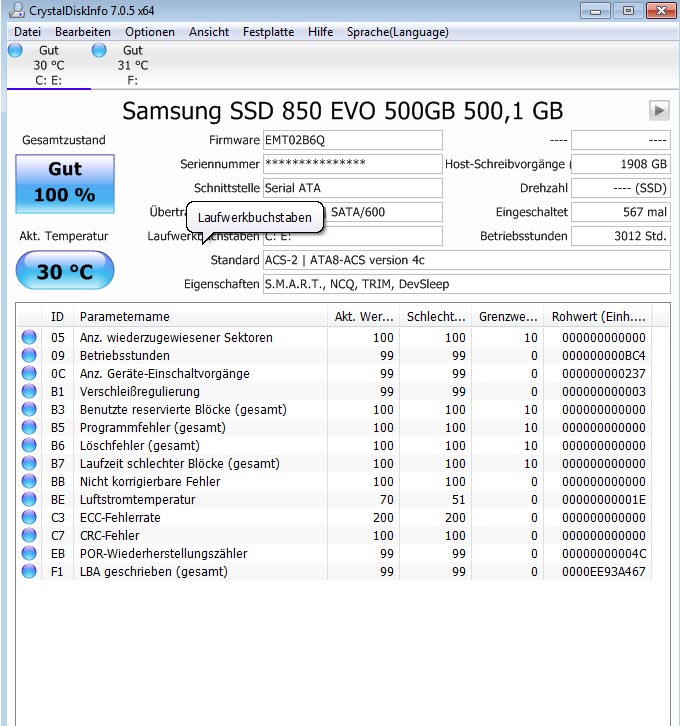

HDD / SSD? S.M.A.R.T werte?

Zu hdd und ssd werde ich im unterforum mal smart werte posten und verlinken. Sind denn "normale" smart werte ueberhaupt ein sicheres zeichen, dass das lw "unschuldig" ist?

Also HDD und SSD wurden im Nachbarunterforum wie erwartet für ok befunden:
