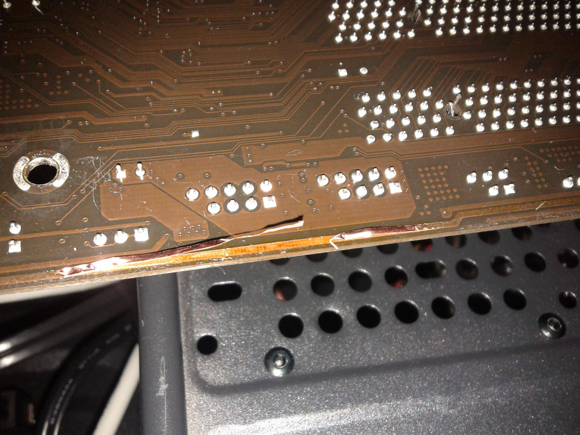

Schließlich nahm ich das Mainboard raus und siehe da - ne Leiter hat sich abgelöst und hängt in der Luft herum. Von dort kommt auch der Geruch
Was kann ich jetzt tun???? Neu rauflöten oder komm da die Garantie ins Spiel? Hab eigentlich keine Lust, mir ein neues Board zu kaufen <.<

Ne Leiter auf dem Mainboard hat sich gelöst auf der Rückseite, nicht im PC
Ne denke nicht, das ich da i-was beschädigt habe . Bin sehr Sorgfälltig damit umgegangen. Ein Foto lade ich gleich hoch

Von selbst hat sich die Leiterbahn sicher nicht abgelöst.
Ist wohl zu einer Berührung Leiterplatte Gehäuse gekommen, oder sonst ein Kurzschluss entstanden.
Ganz einfach, wenn Du den Grund dafür nicht kennst, dann vergiss das Board.
Wenn Du versuchst das weiter zu verwenden, kann nicht ausgeschlossen werden das noch mehr Komponenten beschädigt werden.
Und Garantie gibt bei so was schon gar nicht !

So doch noch hinbekommen :D
huh, entweder Masse oder Phase, was sich da abgelöst hat , bitte entsorgen , sonst hast vllt die Gefahr dass ein Brand entstehen kann. Löten würde ich das nicht mehr . : D
Wie ich schon vermutet habe, das war ein Richter Kurzschluss zu dem es hier gekommen ist.
Die einzige Möglichkeit hier wäre, die Abgelöste Leiterbahn an beiden Enden abschneiden, z.B. mit einem scharfen Messer und dann ein Stück Draht drüber löten. Den Draht mit Kleber fixieren.
Dann im Ausgebauten Zustand mal einschalten.
Wenn es nicht funktioniert gleich in den Elektronik Schrott werfen.

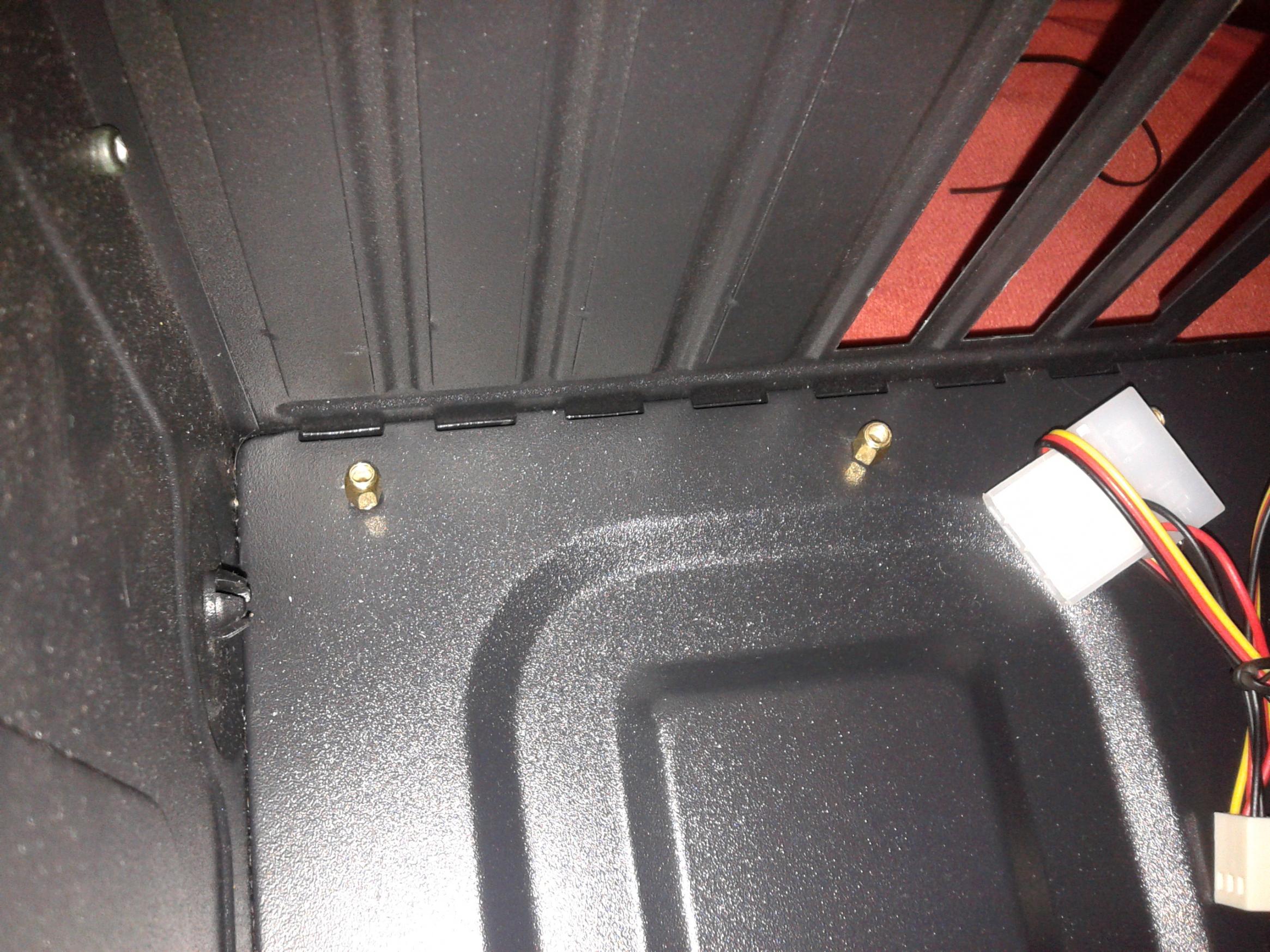

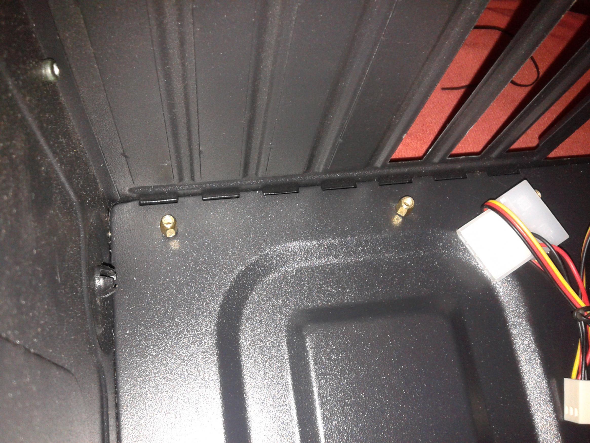

So was hatte ich auch mal vor langer Zeit, da hatte ich Esel ein neues Board in mein altes Gehäuse eingebaut und dabei übersehen einen Abstandsbolzen zu entfernen, bei mir war damals das Board Schrott.
In diesem Falle konnte man versuchen einen Draht einzulöten und mit Epoxydharz versiegeln.
Schließe mich @Phanos an. Vielleicht mit einem Skalpell (oder Stanley Cutter) sauber abschneiden, restliche Bahnenden und Draht mit ordentlich Kleber dick fixieren und einem dünnen isolierten (wegen Kurzschlußgefahr zum Gehäuse) Draht überbrücken. Gut testen, mit Hand am Netzausschalter! Good Luck.
Was ich noch vergessen habe zu erwähnen: Vorrangig einmal die Ursache des vermutlichen Schlußes erforschen. Hast Du auch die Abstandhalter zum Gehäuse vor der MB Montage eingeschraubt?
