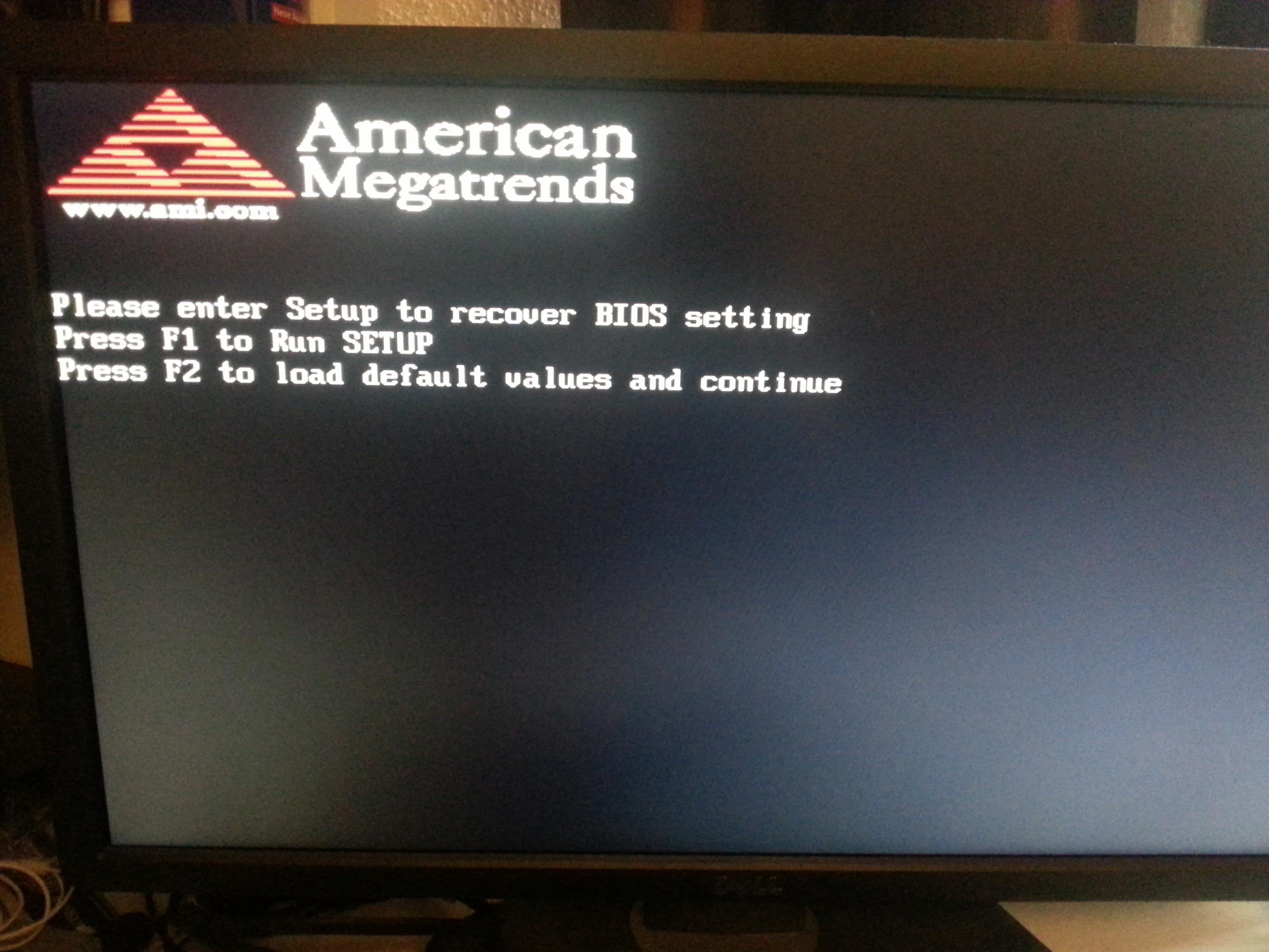

wenn du einen Bios-Reset gemacht hast, gehst du natürlich einmal mit F1 ins Bios, dort stellst du das Datum/Uhrzeit/Bootreihenfolge usw. richtig ein, dann nicht vergessen abzuspeichern

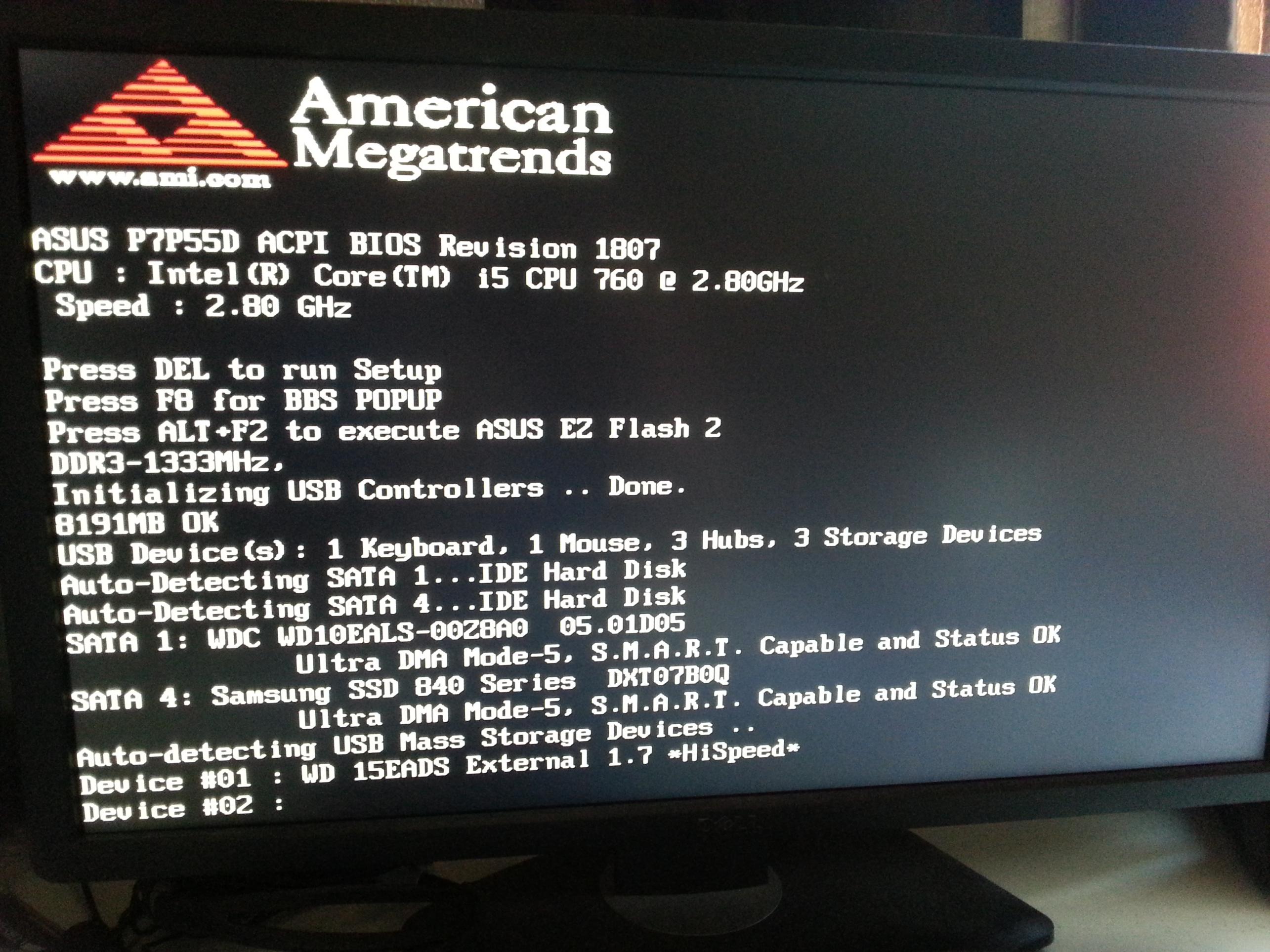

Nun wirds spannend. Habe das Startlogo weggemacht, Datum wieder auf Montag abend gestellt, und siehe da:
Es scheint also an einer meiner 3 externen Festplatten zu liegen! Habe alle 3 einmal abgezogen und der Rechner hat direkt gestartet. Heißt?

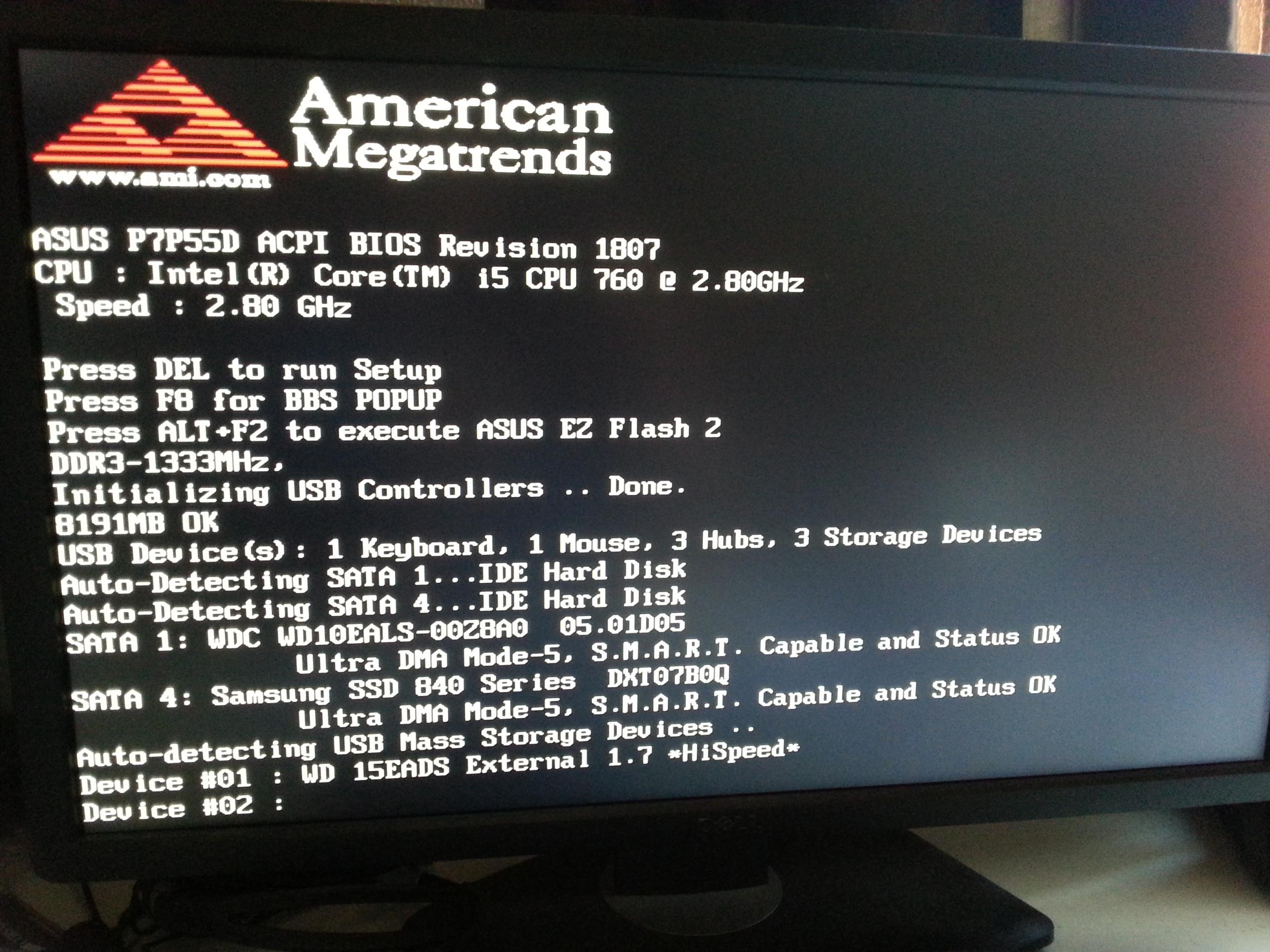

OMG startet der jetzt schnell. Ich dachte das sei normal, dass immer so 1 Minute das ASUS Logo zu sehen ist, war nämlich bei meinem alten Computer auch der Fall, aber der hatte ich ja auch die 3 Platten dran. Jetzt startet der ja in Sekunden!
Kann ich das eigentlich ausstellen, dass er mich noch immer fragt, von welchen beiden Platten er booten soll? Muss nämlich immer Enter drücken, oder es kostet mich 30 Sekunden Wartezeit.

Hi,
sag mal überlese ich das nur oder hast du bisher nirgends erwähnt, dass du 3 externe Festplatten an dem Gerät dranhängen hast?
Sowas wäre natürlich durchaus zu erwähnen gewesen... sowas schließt man bei Fehlern natürlich ab wenn es dran ist...

aber nur dienstags bleibt dort hängen?
