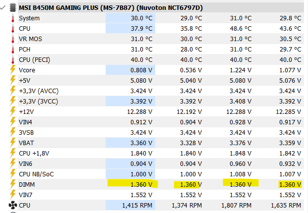

Timings sehen normal aus für den RAM ... läuft der auch auf 1,35 Volt ?

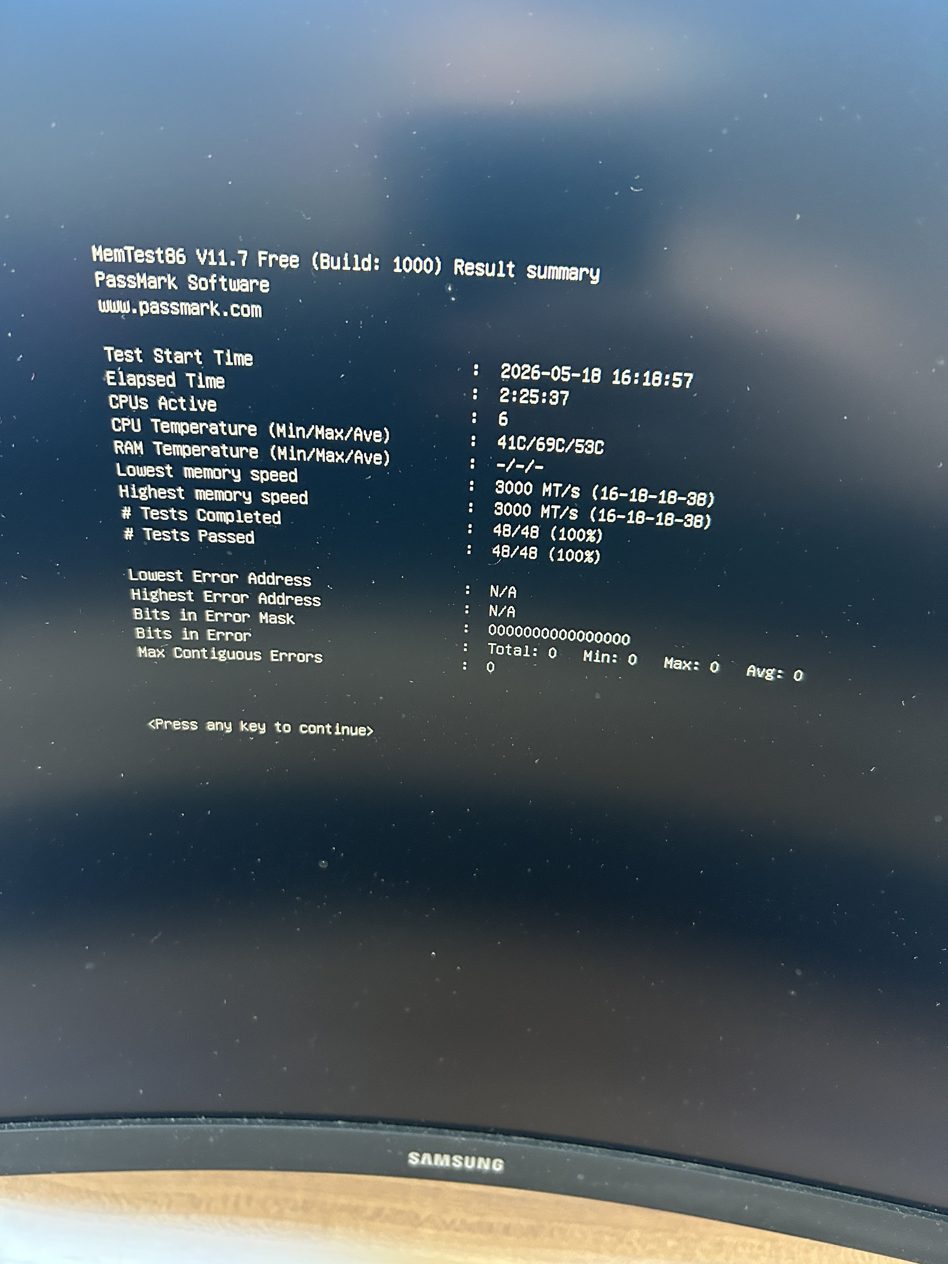

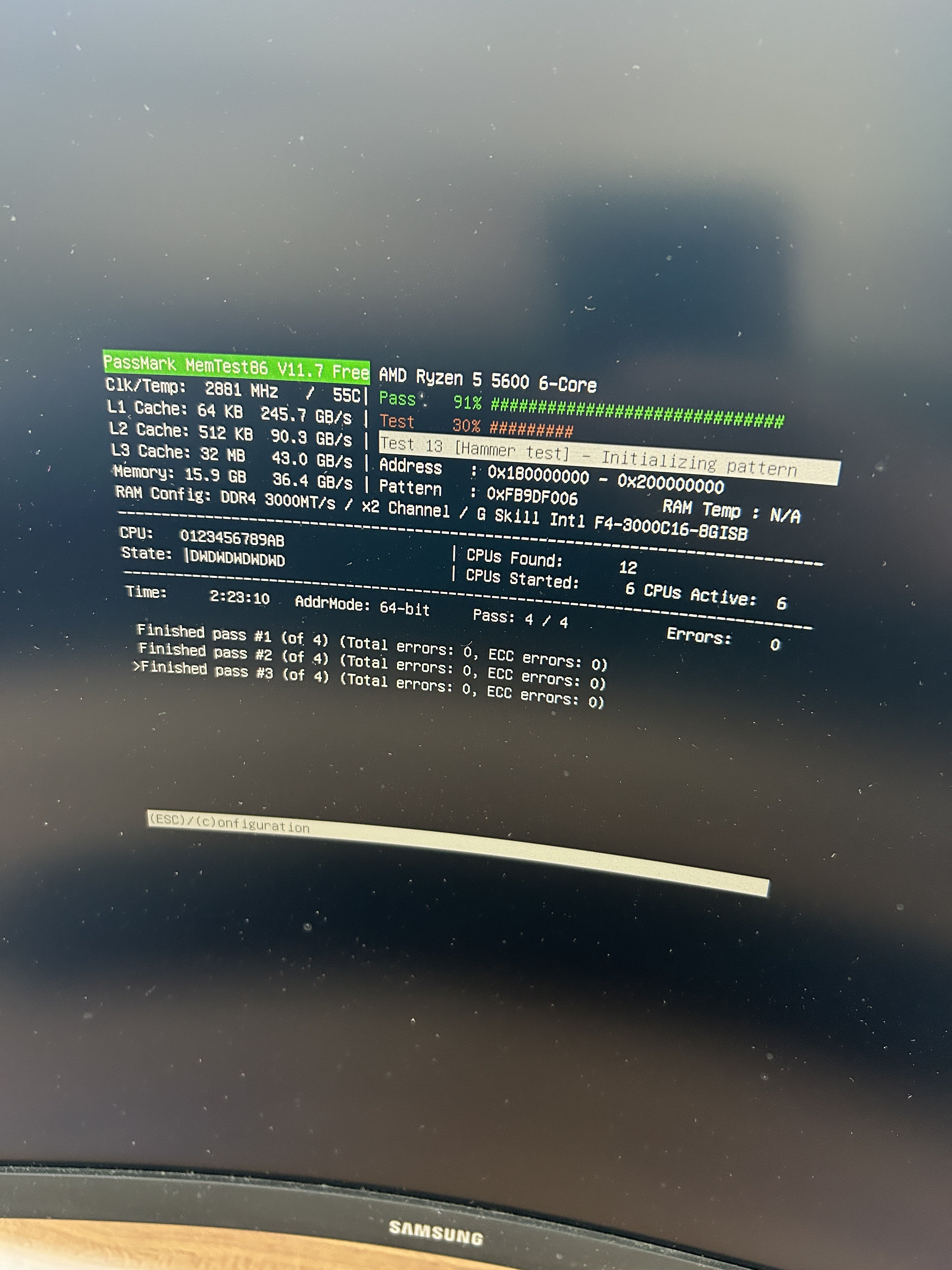

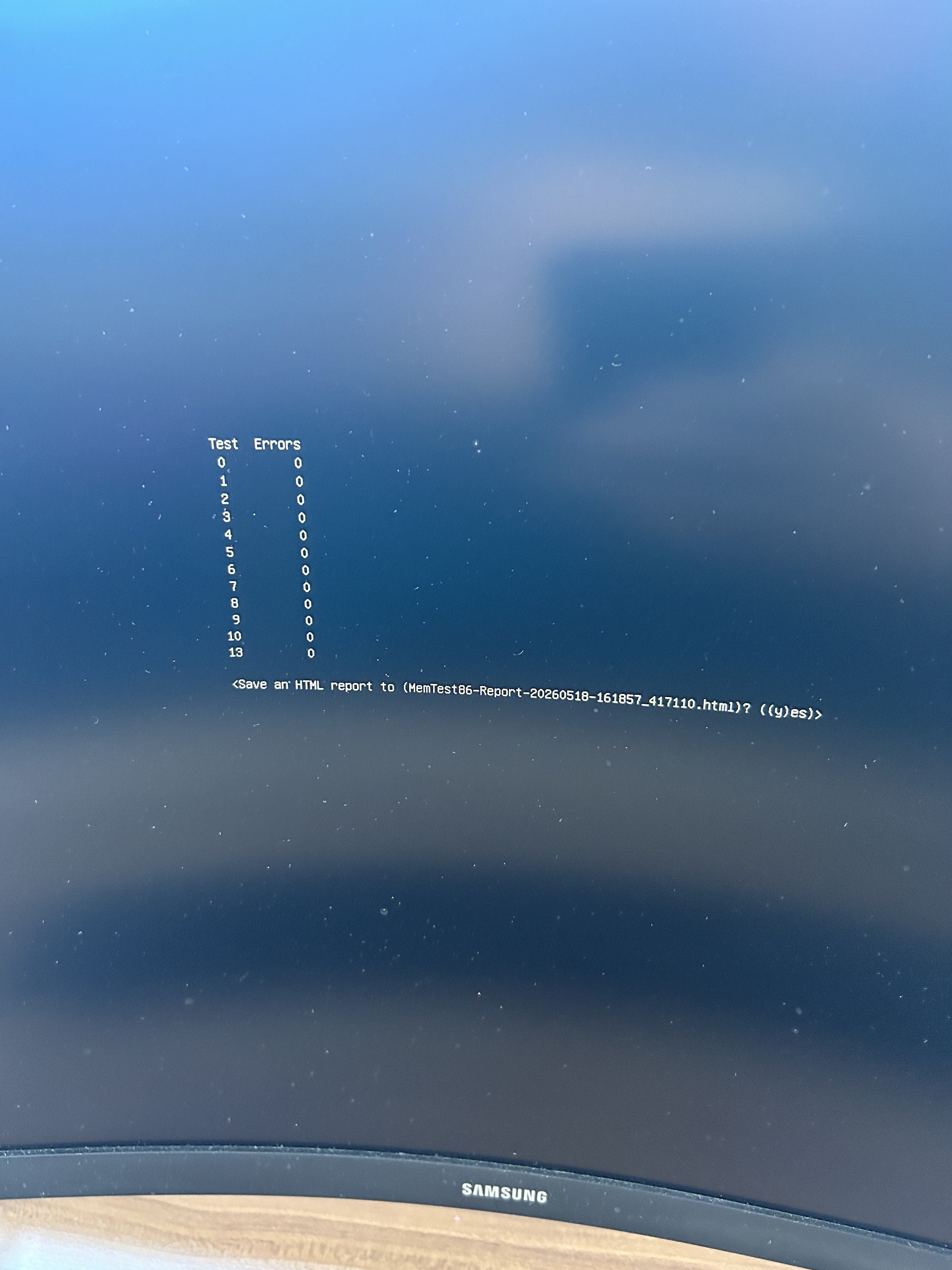

Memtest86 ist ohne Probleme durchgelaufen.
Deutet dann ggf. doch mehr auf das GPU-Undervolting hin? Hab die GPU auf Stock gestellt und gucke das nächste Mal, wenn ich zocke, ob es nen Reboot gibt.
