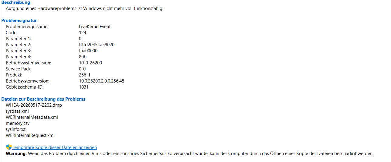

Was sagt der Zuverlässigkeitsverlauf, besonders wichtig sind rote Meldungen, einzelne Meldungen öffnen, Bild machen und hier hochladen.

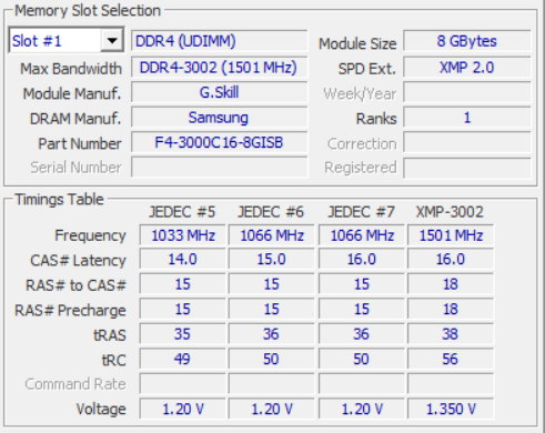

Danke erst einmal für die ganzen Tipps! Ich werde nun wie folgt vorgehen.
1) Ich stelle die Graka auf Default um zu schauen, ob es ggf. am Undervolting liegt.
2) Ich lasse mal den OCCT-Test laufen.
3) Den Zuverlässigkeitsbericht hab ich mal beigefügt. Sagt mir direkt aber nichts.
Übersicht zum RAM hab ich auch nochmal beigefügt.
Melde mich dann nochmal. Vielen Dank!!

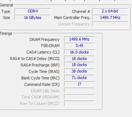

Du hast gepostet was für RAM es in einem Slot ist und nicht wie er läuft.
Bitte nachholen.
Ist der Reiter Memory.
RAM ist auch nur 3000er kein 3200er.

Anbei noch einmal die Settings vom RAM.
