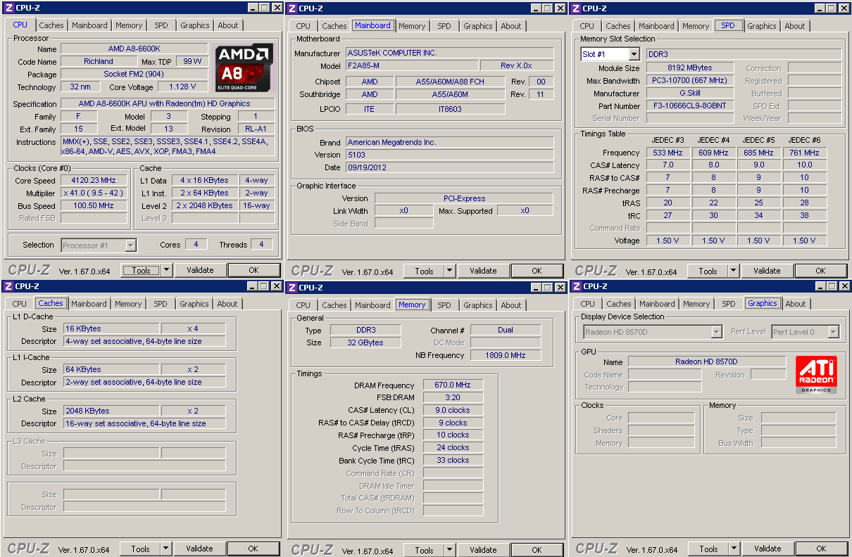

Grafikkarte ist keine drin. Nutze die GPU. Habe den Shared RAM für die GPU auf 64MB beschränkt. Nutze das Ding nur als Home Server. Spannung erhöhen? hm. also ist das auch nötig, wenn memtest erfolgreich läuft?
wie lange sollte memtest laufen?
Grüße
Fresh
