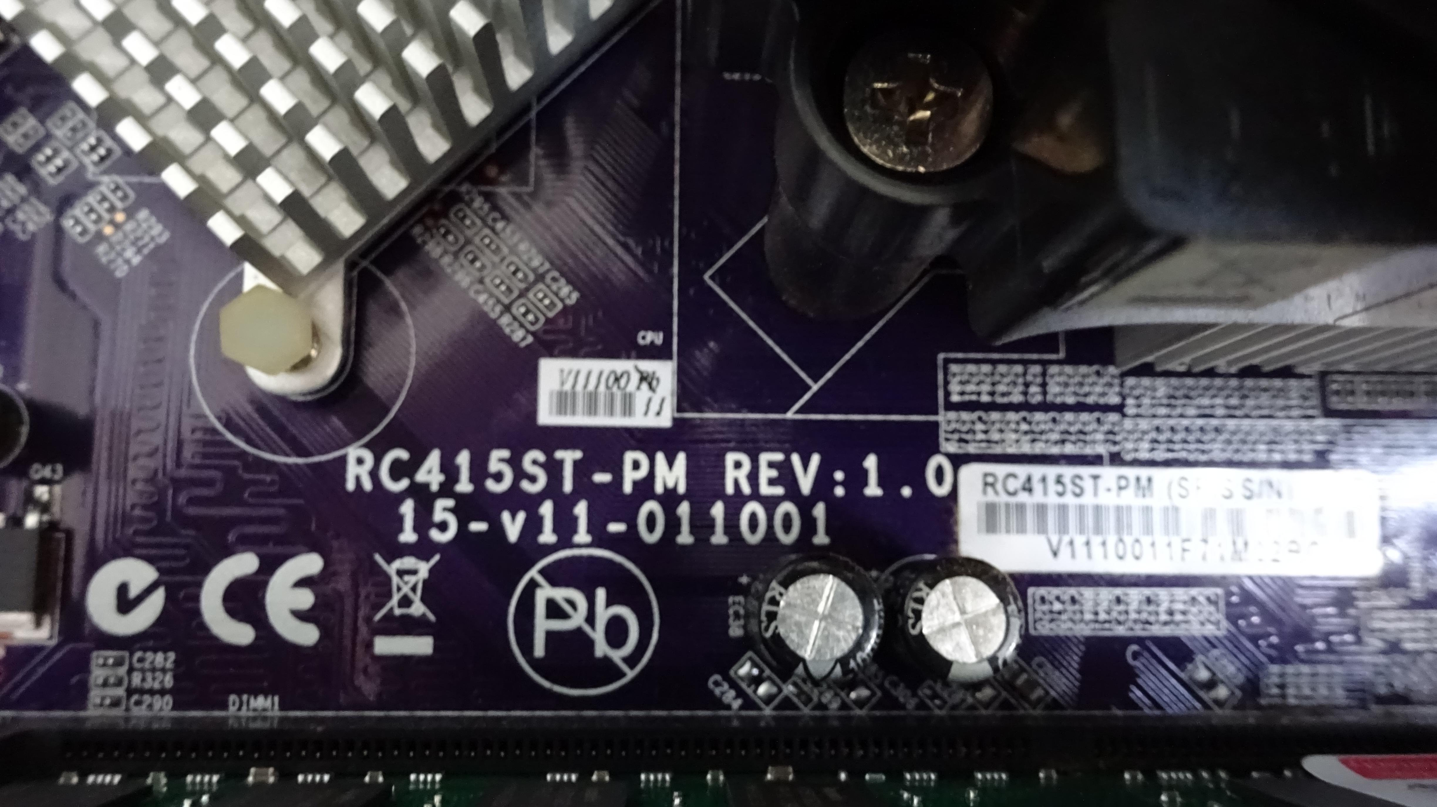

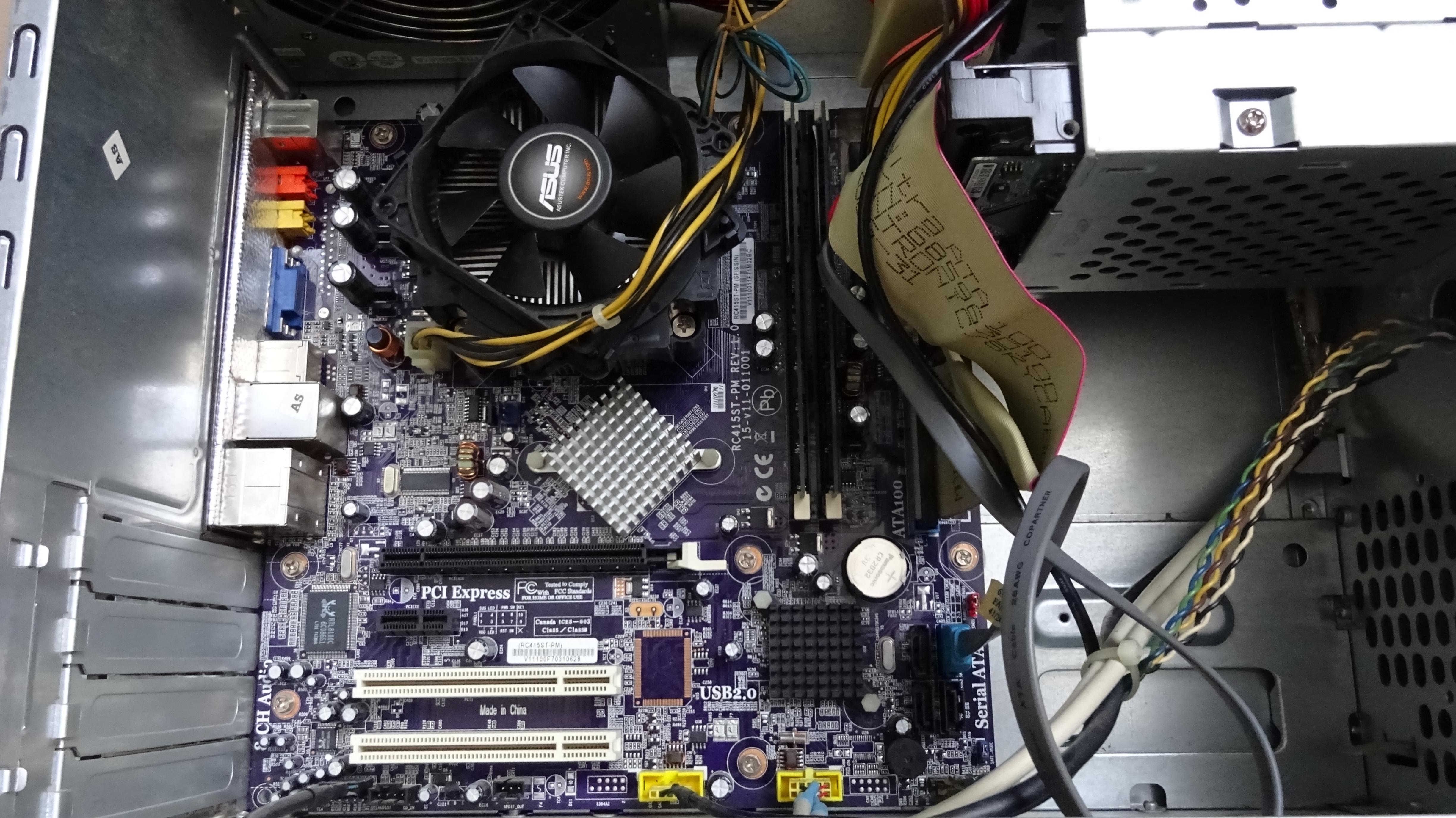

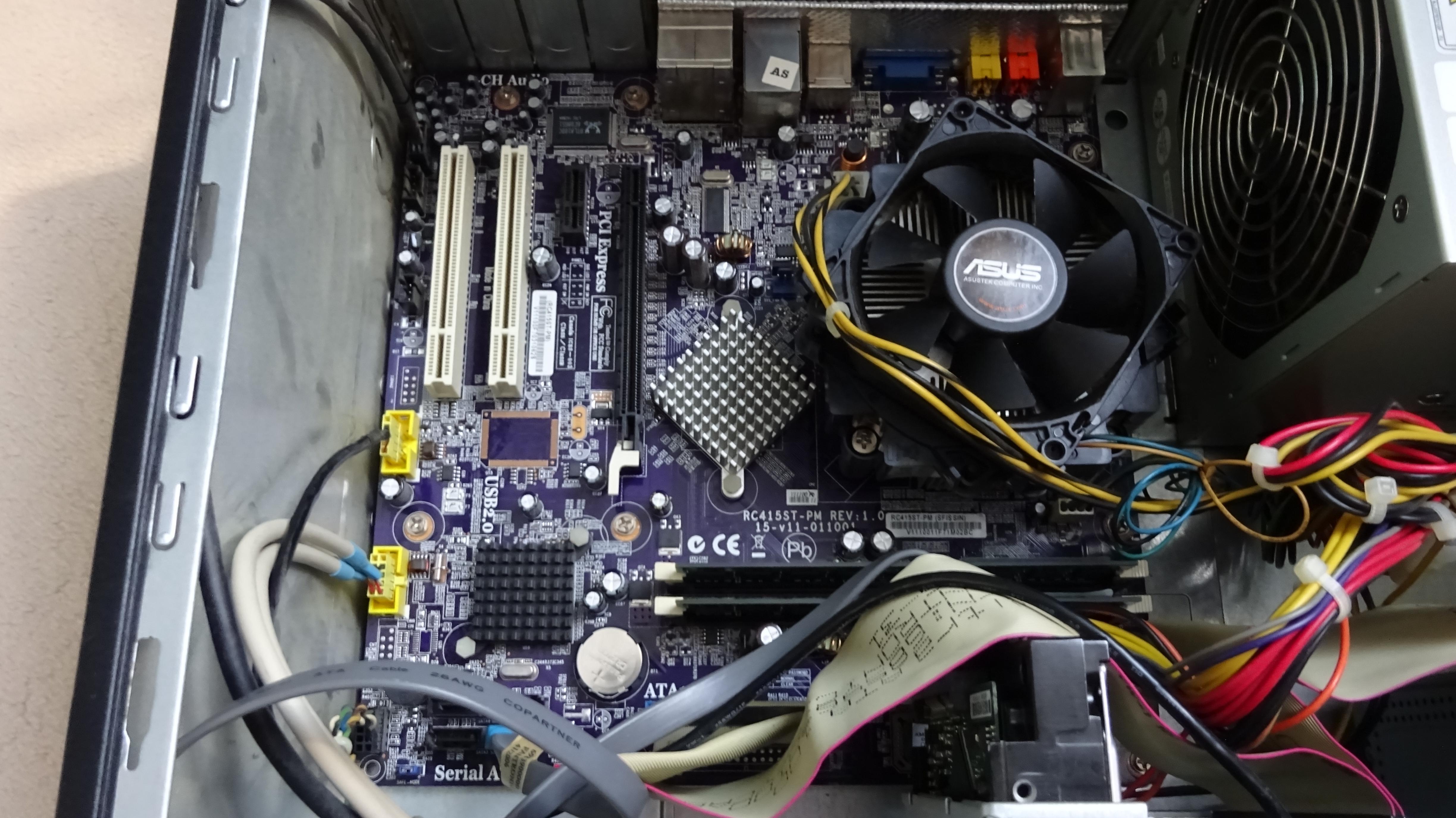

Hänge euch noch ein paar Bilder vom Innenleben rein, eventuell sitzt da irgendwo ja so ein Adlerauge, das etwas erkennt, was ich nicht sehe.

Bis zum Bios komme ich gar nicht. Eventuell findet du auch irgendwo noch eine Anleitung zu dem Mainboard. Ein "BIOS" Jumper ist zwar da, aber ohne jegliche Beschriftung. Auf dem 2. Bild sieht man die Modellbezeichnung von dem Board, hab aber die Befürchtung, dass der Hersteller das Board nicht mehr groß supportet. Immerhin ist das Teil gute 8 Jahre alt.

Der Elko rechts oben neben dem Speicherslot scheint einen weg zu haben. Zu sehen auf dem ersten Bild.
