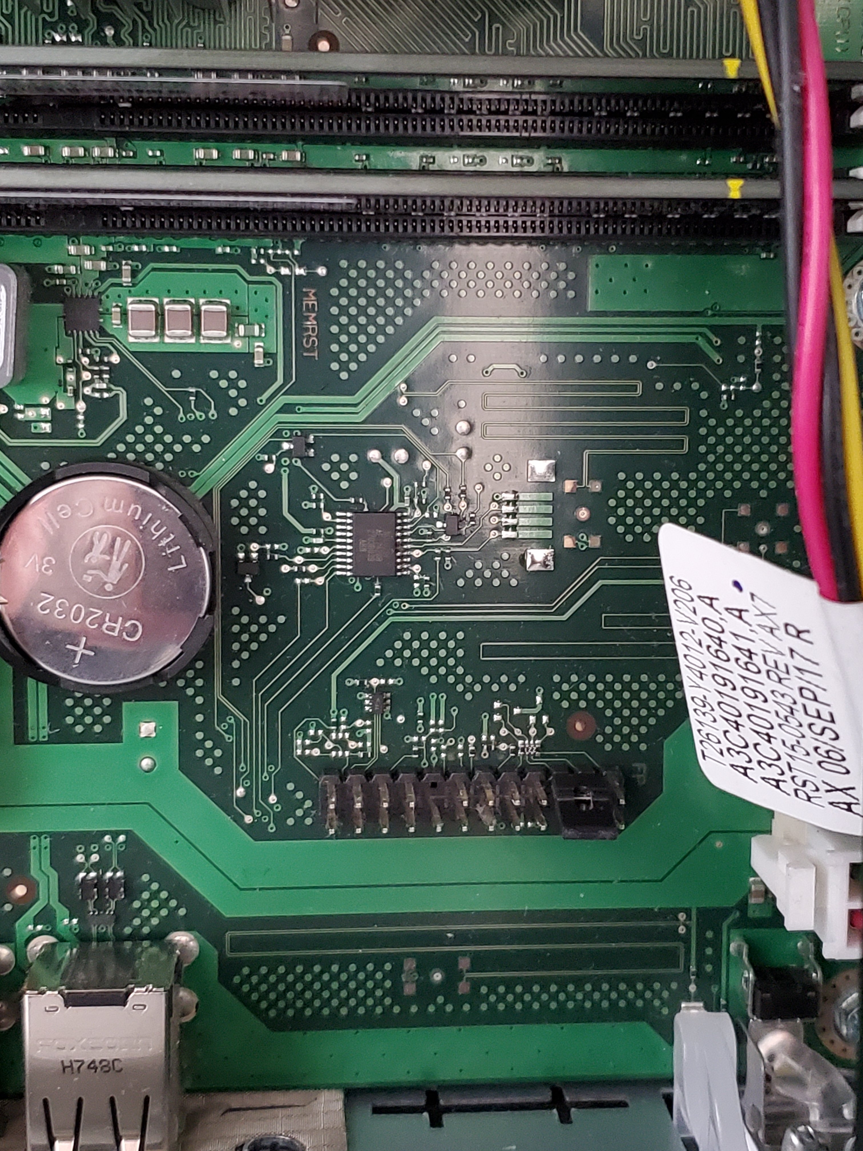

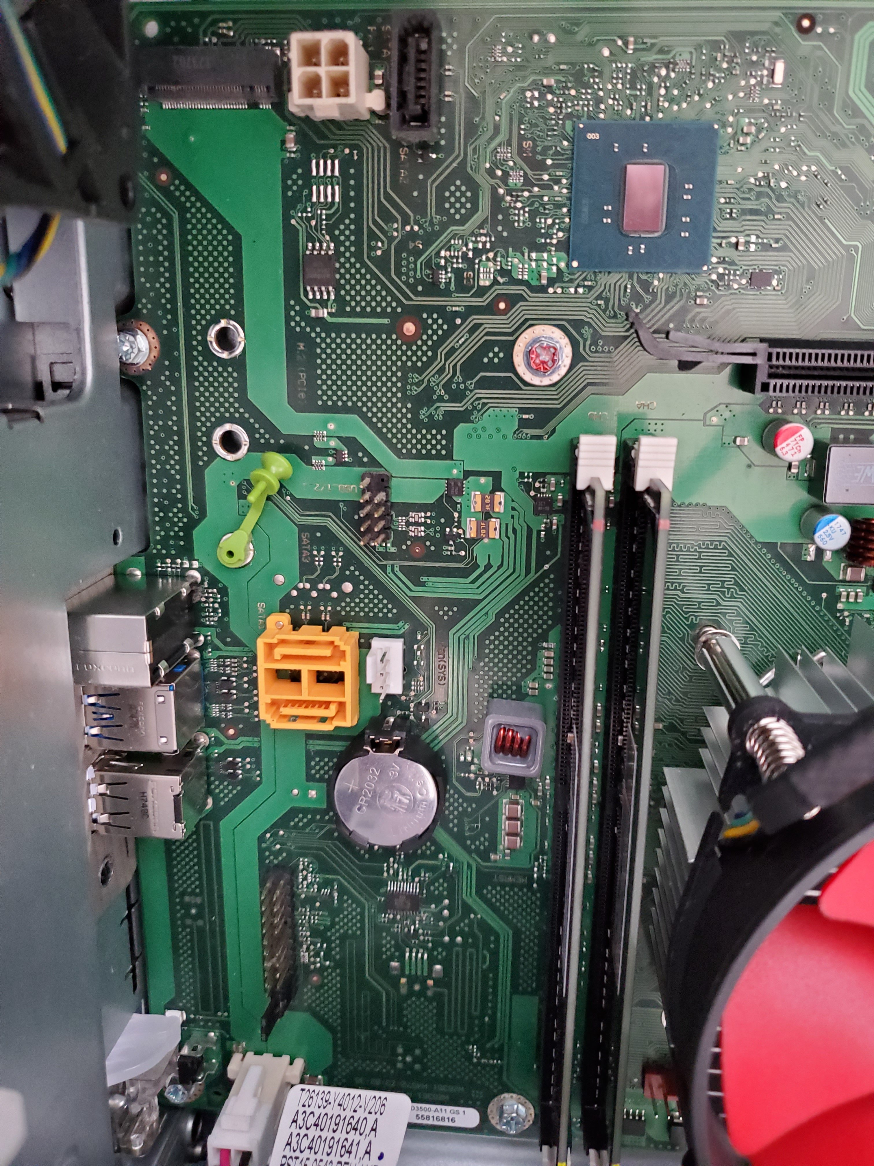

Ich finde leider nicht die pins fĂŒr das cmos. Kenne das normalerweise das dort 3 pins sind und man den jumper einmal umsteckt. Hier ist aber nur eine lange leiste mit pins wo ein jumper drauf steckt.

Es gibt keine Möglichkeit mittels SteckbrĂŒcke fĂŒr den BIOS-Rest, somit Strom weg, Batterie raus und mal 30 Minuten warten, dann sollte das BIOS auf Default stehen.

bei dem Mainboard handelt es sich um ein Fujitsu D3500-A11 GS1, sieht man auf einem der Screenshots unten.

Hab den Jumper nun so gesetzt wie in der Anleitung aber es tut sich nach wie vor leider nichts. Scheint wohl wirklich ein Hardware defekt vorzuliegen
