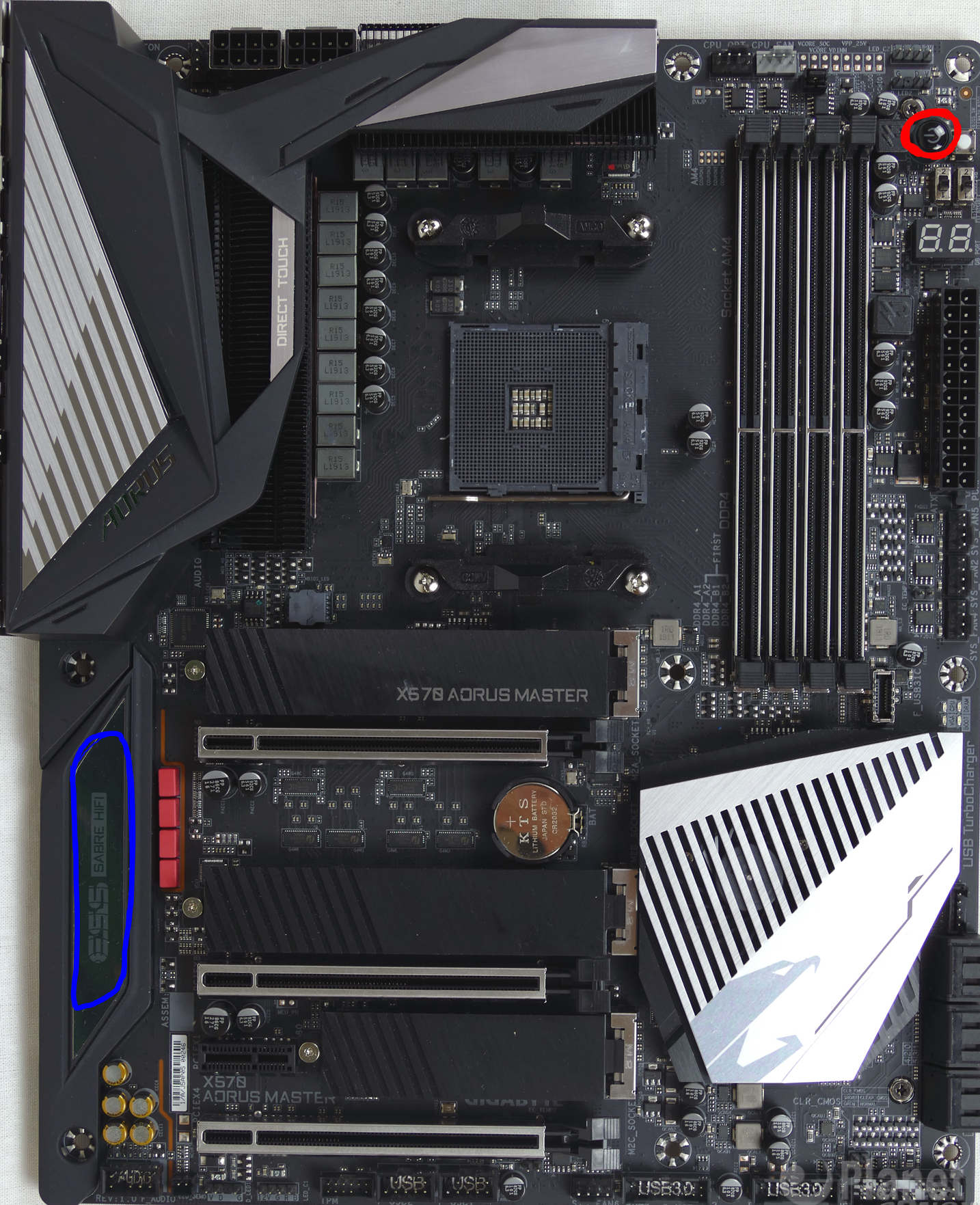

Wie so oft: Gestern Abend ging es noch - heute geht gar nichts mehr. Bisher lief es vier Monate ohne Probleme oder Macken. System ist nicht übertaktet. Im BIOS wurden nur Sprache und das XMP-Profil eingestellt/ausgewählt
Problem: Rechner lässt sich nicht einschalten - keine Reaktion bei Betätigung Gehäusepowerschalter oder Power Switch auf Mainboard

Betätige ich den Gehäusepowerschalter oder den Power Switch auf dem Mainboard - passiert nichts. Gehäuselüfter laufen nicht an, Grafikkartenlüfter laufen nicht an. Keine LED am Gehäuse oder sonstwo leuchtet. Am Monitor sowieso nichts.

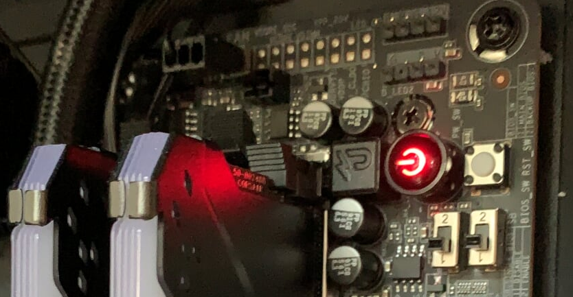

Auch auf dem Mainboard selber tut sich nichts. Keine Diagnose LED wird angezeigt, auch kein Debug Code auf dem 7 stelligen Display (es leuchtet nicht mal). Es erlischt nur die LED vom Power Switch (rot eingekringet) auf dem Mainboard das war es. Sie leuchtet aber erneut auf wenn ich den 24poligen Stecker entferne und neu einsetze. (Anscheinend wird da nur ein Kondensator entladen).
Ebenso leuchtet der blau umrandete Schriftzug für einen Wimpernschlag auf. (fragt mich nicht ob die sonst immer leuchtete, die Grafikkarte steht senkrecht davor ich meine aber nicht)

Leider habe ich keine Brücke. Das Netzteil hat lediglich einen "Fan Test" Knopf. Bei Betätigung dreht sich der Netzteillüfter. Es scheint aber ja Strom auf dem Board anzukommen (Power LED bekomme ich kurz zum leuchten)

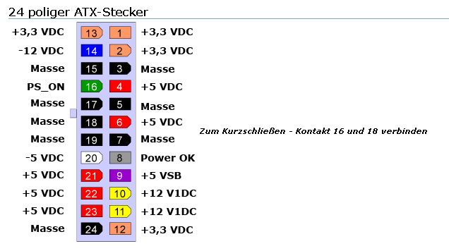

@strempe hast du ein einfaches Kabel? zum Testen würde es reichen, wenn du den Kontakt aus der oben von mir verlinkten Beschreibung auf Masse ziehst (Meist grün auf schwarz)
Reaktionen: strempe

Ich such mal ein Kabel (blöde Frage: geht auch ne Büroklammer?)
Pin 17 ist unbelegt? Kann das sein? Gut das alle Kabel schwarz sind ;)

Büroklammer würde ich nicht nehmen

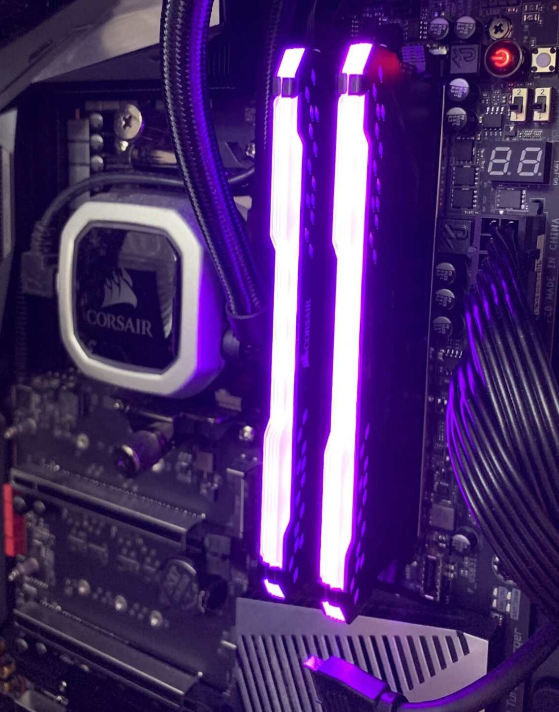

Neue Situation:
Die sollten nun eigentlich nicht leuchten...
Äh, wenn ich den Powerknopf auf den Mainbord betätige startet der Rechner. Ich schließe mal wieder alles an...
Bedeutet: Lüfter springen an. AiO gibt Lebenszeichen etc.
