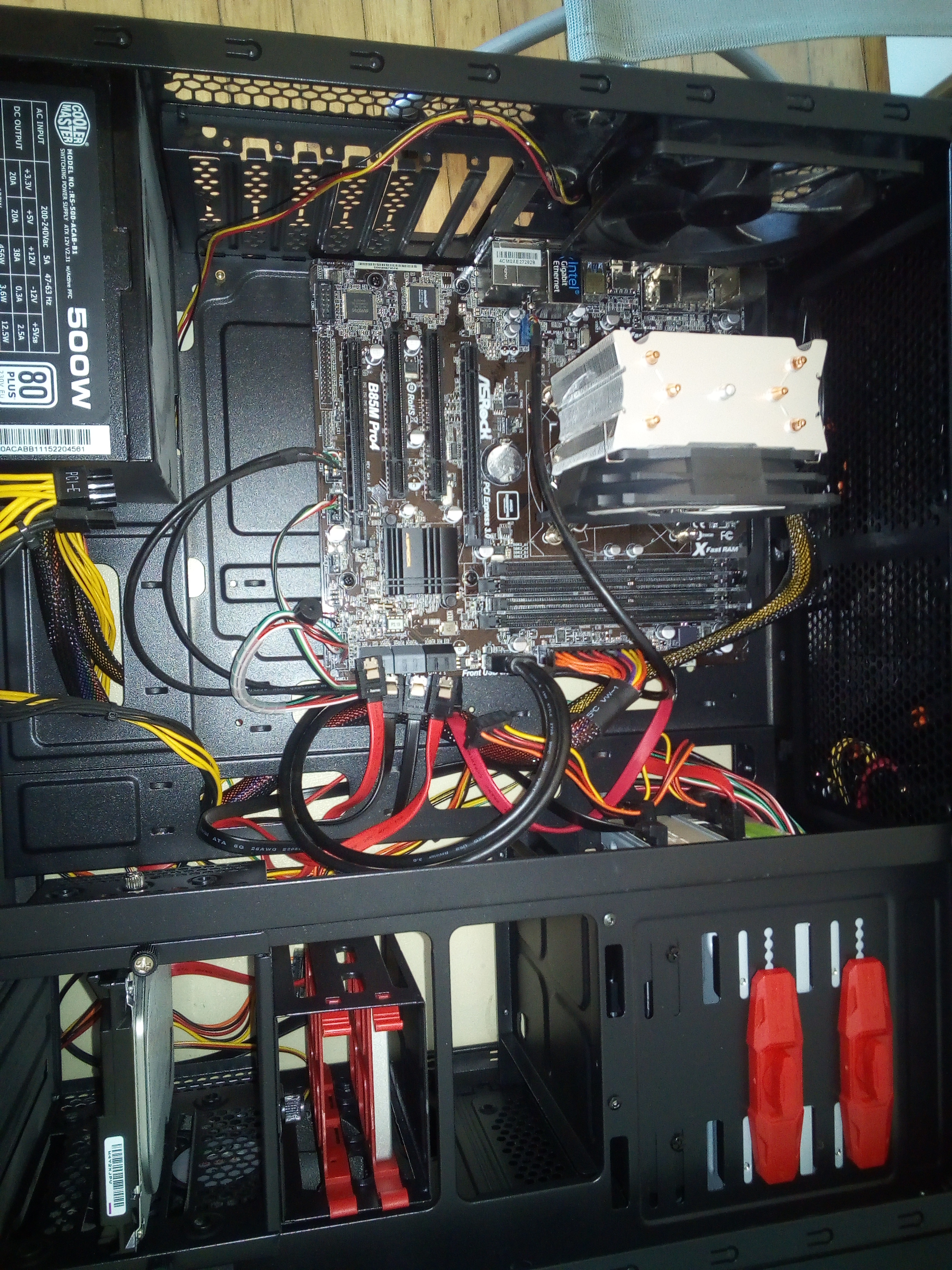

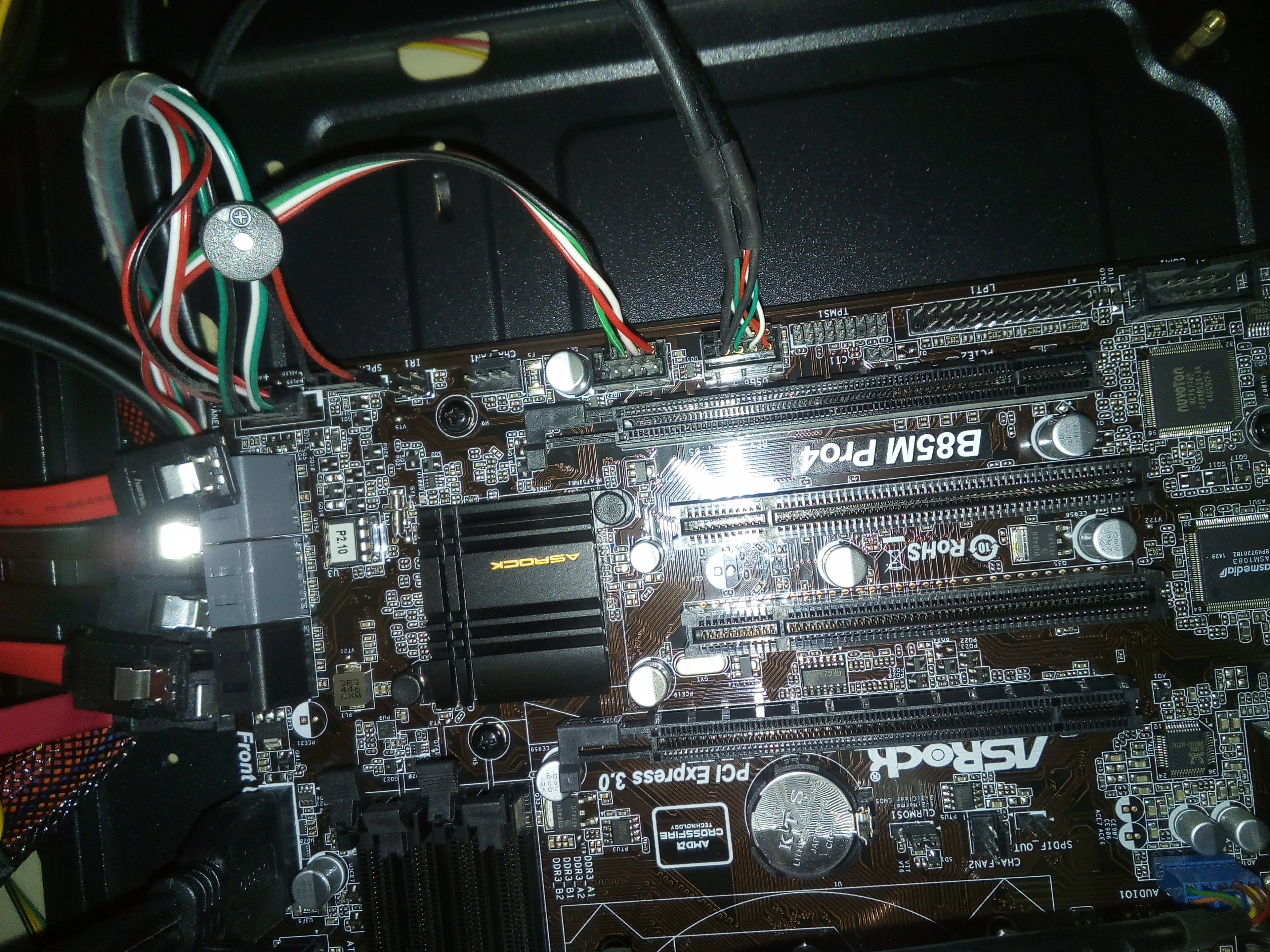

Die habe ich alle abgezogen und der vollständigkeit halber neben die zugehörigen Slots gelegt (beim Nullmethode testen)
Die Graphikkarte und RAM Riegelhabe ich für das Photo nicht mehr extra eingebaut, kann das aber tun wenn das hilfreich ist
