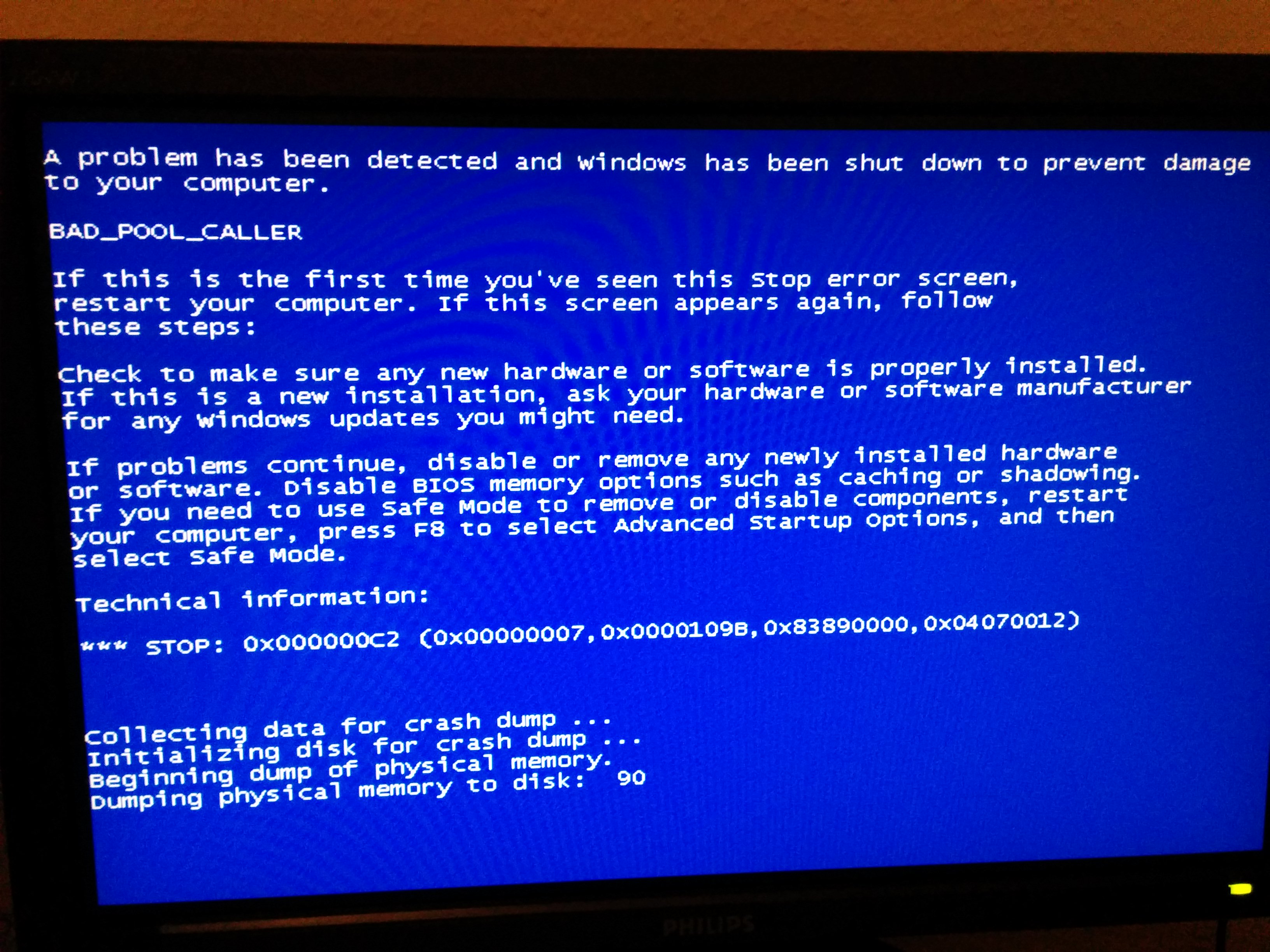

wir haben daheim noch einen Hp Pavillon a6275.de Rechner von 2010?, bei dem wir bis jetzt nur im Jahr 2012 die Grafikkarte wegen eines Defekts gegen eine MSI NVIDIA GeForce 210 austauschen mussten. Und wir haben schon seitdem wir den Rechner haben den Raum von 2 auf 4Gb erhöht ( Sprich 4*1GB ).
Seit einiger Zeit startet der Pc aber nicht mehr oder nur teilweise. Heißt er startet und noch bevor er hochgefahren ist startet er neu. Wenn er nach mehrmaligen Versuchen durch drücken der Powertaste für paar sek. dann hochfährt, kommt es ab und zu vor, das dann sofort der Bildschirm "ausgeht" und die Meldung von Keine Videoleistung, bzw. Standby angezeigt wird und dann die Lampen vom Monitor und vom Rechner von Blau zu Orange wechseln. Wenn der Pc in der Bootschleife hängt reagiert er auch nicht und ich muss die Powertaste betätigen.
In sehr seltenen Fällen kommt es auch vor das ein Bluescreen angezeigt wird während er startet.
Ich hoffe ich finde hier jemanden der mir bei dem Problem weiterhelfen kann :).

Probier mal, ob er in den abgesicherten Modus hochfährt (F8-Taste nach Start öfter drücken)

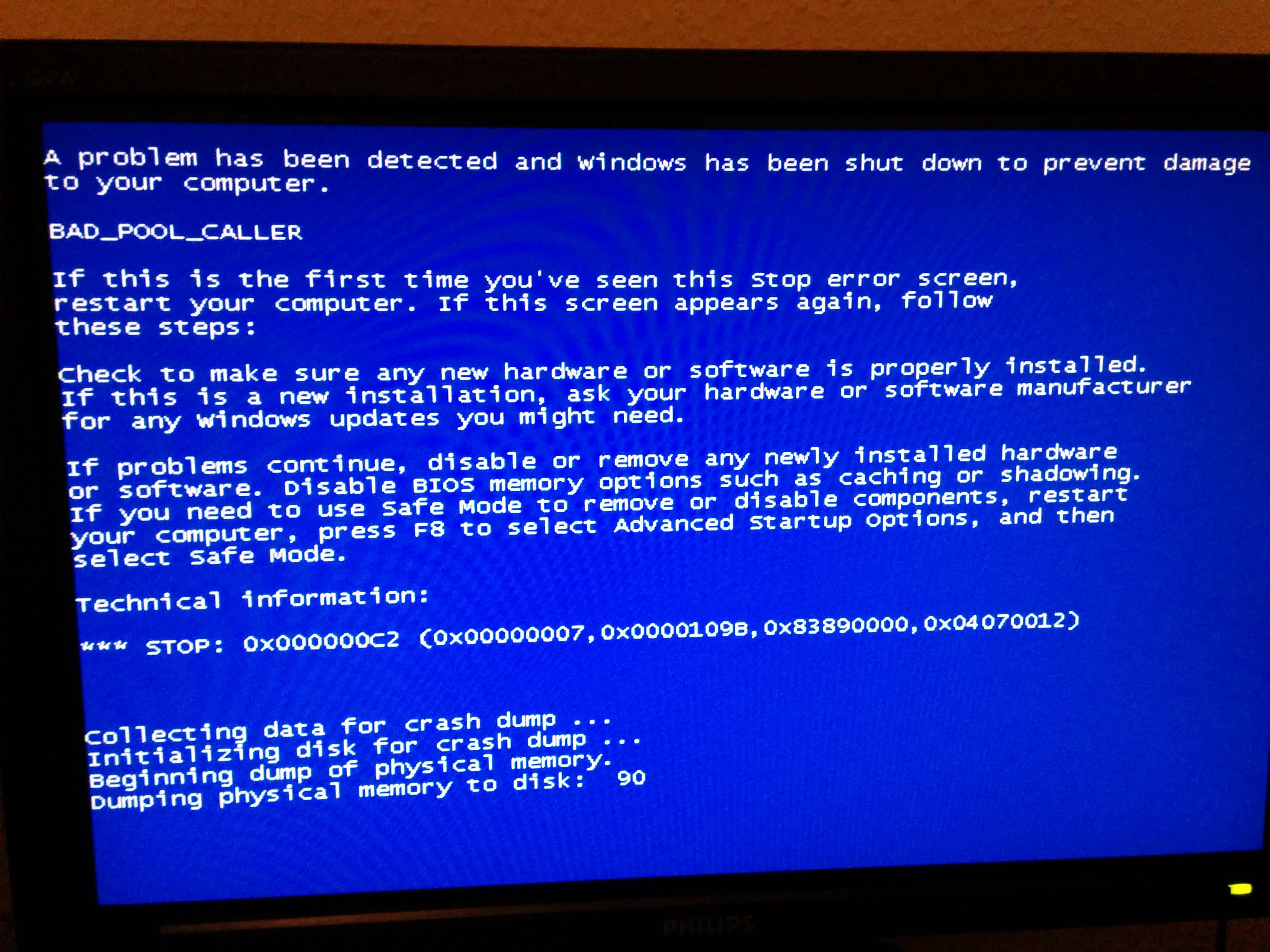

Gerade als ich ihn starten wollte, ist er tatsächlich mal beim ersten Versuch hochgefahren! Allerdings nach keinen 30 Sekunden ein Bluescreen ( diesmal aber nur kurz mit der Info ganz unten Physical memory 10,20,40 ( quasi hochgezählt bis 100 ) und dann hat er versucht neuzustarten. Hm. Liegts am Raum?

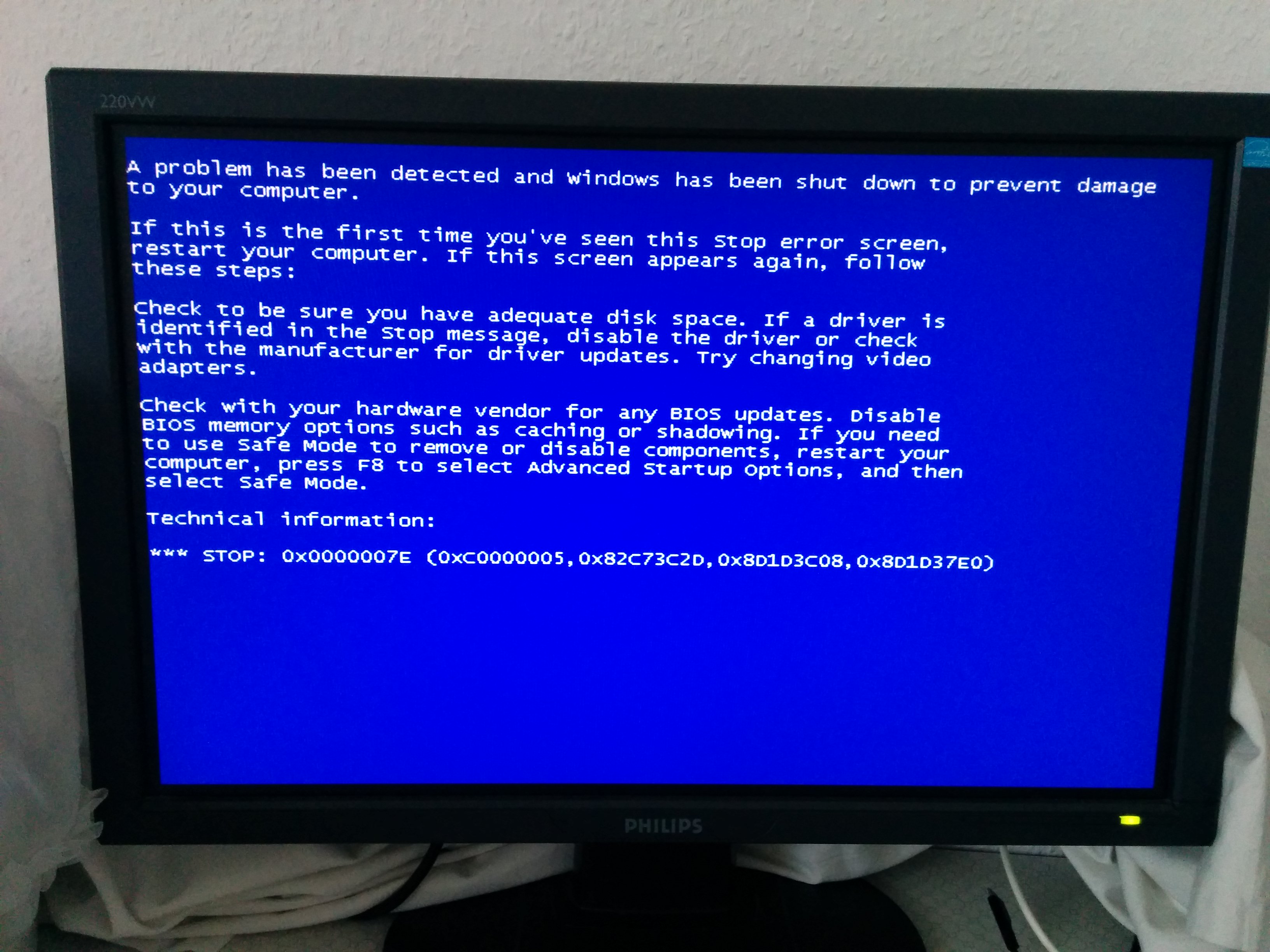

Gerade hab ich ihn mal nach ca. 10 -15 min angeschaltet bekommen, nach 5 min normalem surfen kam dann diesmal ein anderer Bluescreen als im ersten Post.
Problem Gelöst! Einfach das Netzkabel ausgetauscht und keine Probleme mehr. Das alte hatte wohl einen Defekt.
