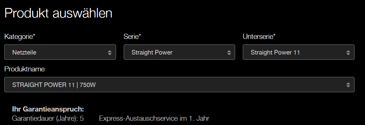

@Mysterio82 hast du richtig gemacht .. hast ja bei BQ Express Austausch im 1. Jahr.
Reaktionen: Mysterio82

Es war das defekte PS. Be quiet! hat mir gerade innerhalb einer Woche ein brandneues PS zukommen lassen. Auch wurden Teile des Cases, die ich noch am PS vergessen hatte zu entfernen wieder an mich gesendet.
Sehr gutes Service! Würde definitiv wieder zu Be Quiet! greifen, da man bei jedem Hersteller mit einem defekt rechnen muss (Elektronik Badewannenkurve)
