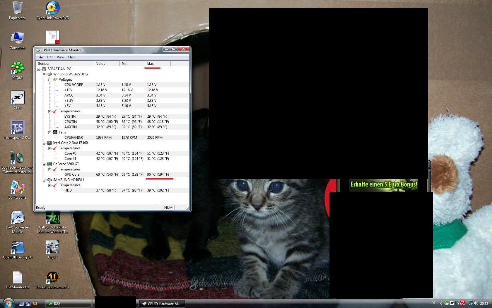

Grafikkarte: max. 93°C
HDD: 30°C
Core 1&2: 45°C
CPUFAN: max. 2083 RPM

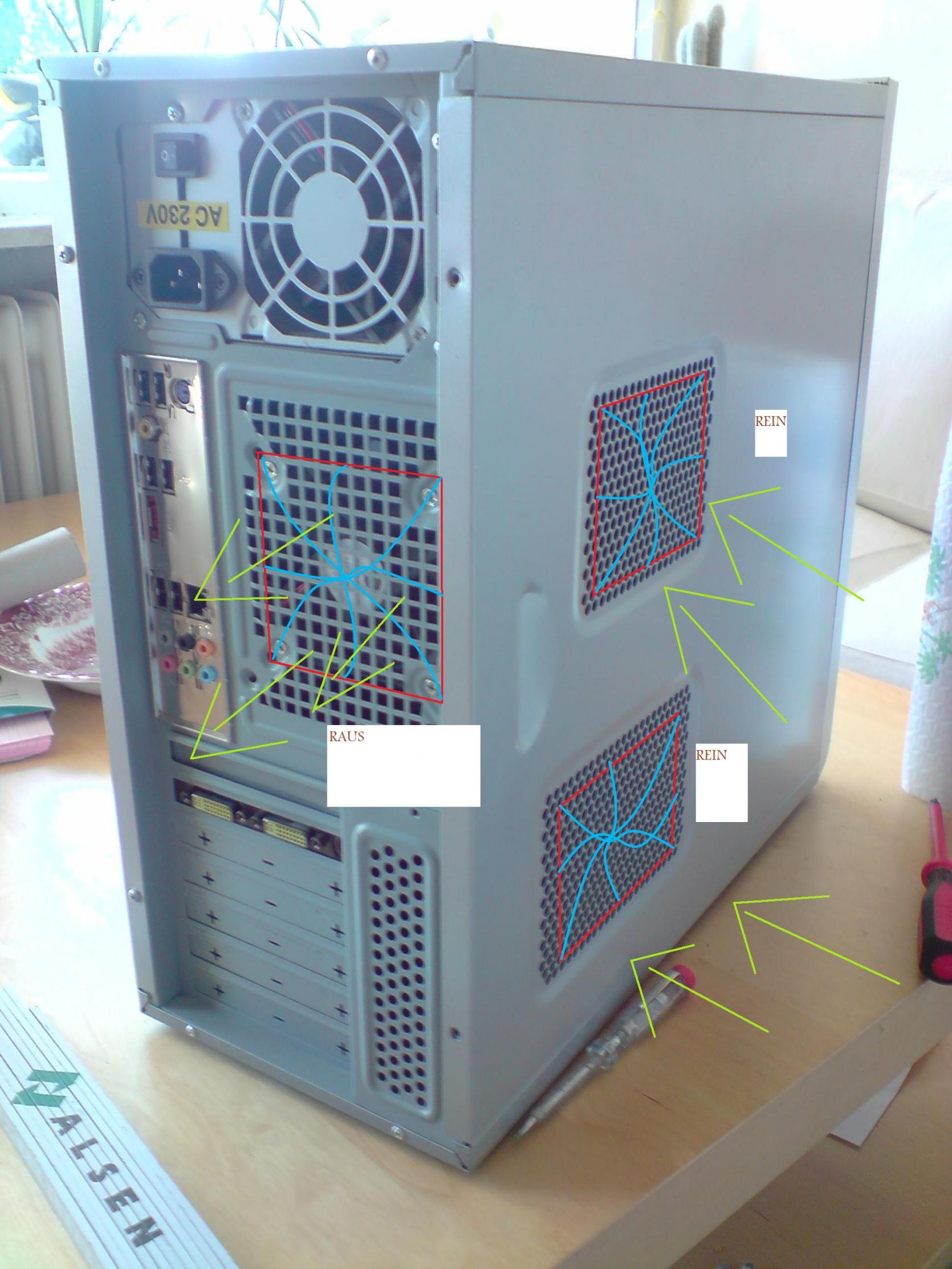

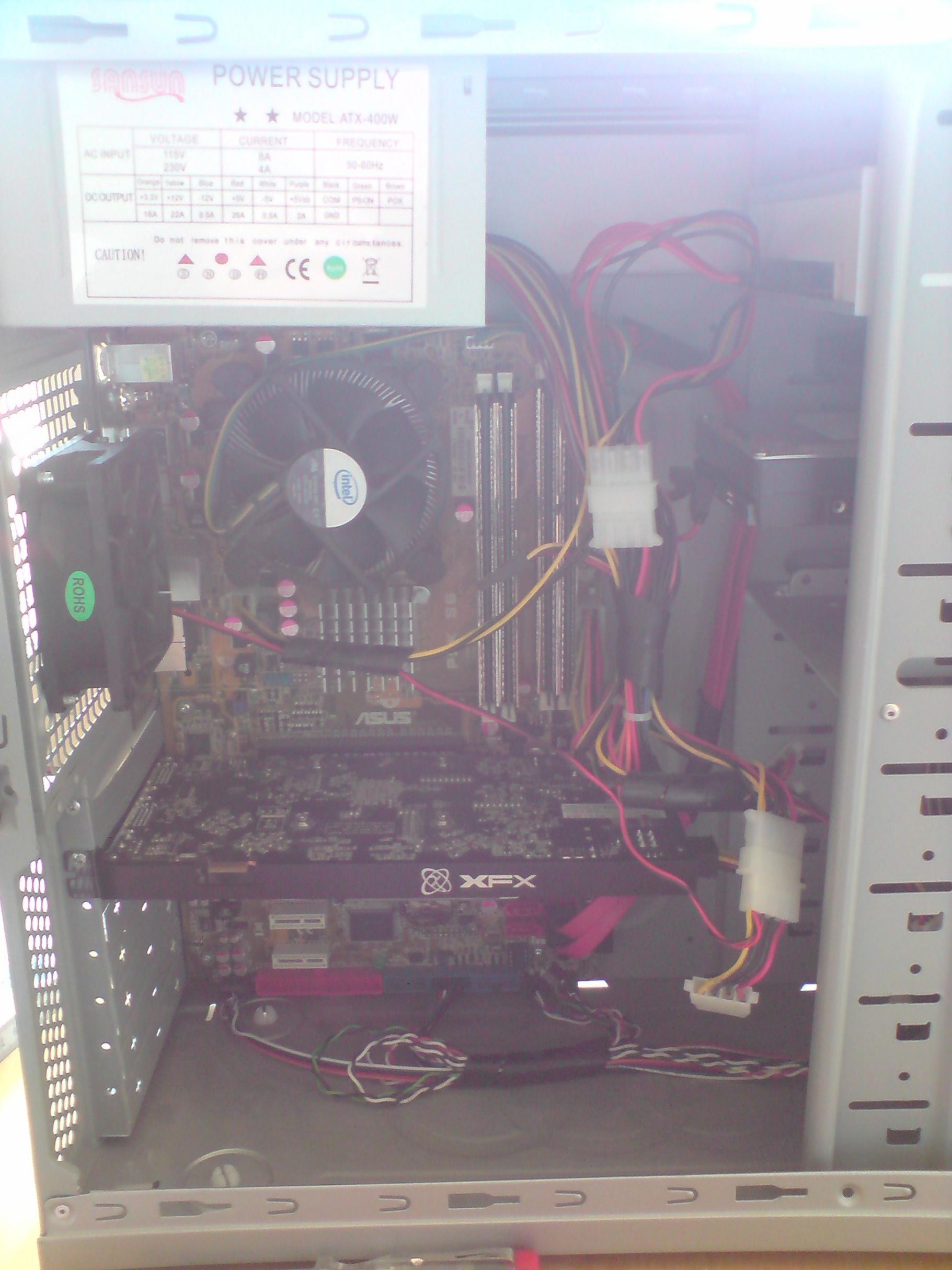

Foto1: Pc eben von Innen..ja kabel ist nicht schön aber wenn ich ein neues Netzteil bestelle wird das beseitigt, hat ein kumpel für mich gemacht.
Foto2: Werte
Foto3: Vorstellung von neues lüftungssystem....

also wenn du mich fragst hab ich da die leise Vermutung, dass dein Netzteil wohl langsam verdreckt ist und sich bei erhötem Strombedarf aufheizt, was dann letztendlich zum Absturz führt.
Wie "scauter2008" schon meinte: "Wie stürzt er denn ab?"
Hast du das Netzteil schon einmal versucht zu enstauben? !!!Vorsicht Stromschlaggefahr!!!
Ansonsten würde ich deinen Kauf des NT vorziehen.
Gruß, Woodz
Ja, das mit dem Netzstecker ist eine gute Idee, aber leider ist auf dem Netzteil trotzdem noch Strom und das teilweise noch genug um dich umzuhauen. Wenn du auf die Idee kommen solltest es bei einer Säuberung zu öffnen, dann vom Strom trennen und einen halben Tag vom Strom getrennt halten und erst dann öffen <- so bist du auf der sicheren Seite.
Um wieder auf das Thema zurückzukommen - ich würde das Netzteil zum saubermachen auch gar nicht öffnen. Bei mir klappt es mit'm Kompressor schon ganz gut - um alles gründlichst (draußen !) auszublasen.
