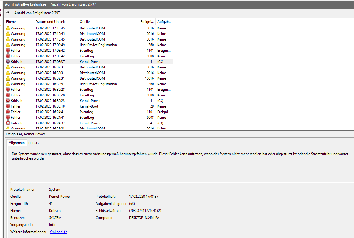

Hi danke erstmal, ihr habt natürlich recht. In der Ereignisanzeige sieht man viel mehr, hatte nur das Problemberichte-Fenster offen.
Hab ein Bild hochgeladen... Evtl. zu wenig Stromzufuhr? Hmm

Kernel Power hat erstmal nicht unbedingt was mit der Strom Zufuhr zutun. Glaub das kommt immer bei einem ungeplanten reset wenn der Kernel "abgewirkt" wird. Will sagen, das ist eher Ergebnis als Ursache. Auch mal die anderen Meldungen genauer anschauen. Das muss kein HW Problem sein.
