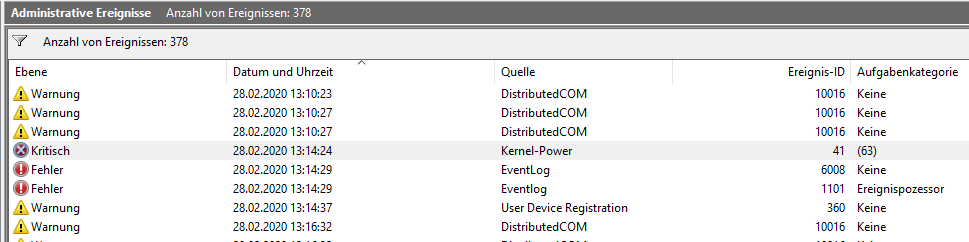

Edit: In der Ereignisanzeige sehe ich keine sinnvolle Meldung weshalb der PC abstürzt
Die zwei Fehler sind nur resultat des nicht ordnungsgemäßen Neustarts:
1. Das System wurde zuvor am ‎28.‎02.‎2020 um 12:41:08 unerwartet heruntergefahren.
2. Überwachungsereignisse wurden vom Transport gelöscht. 0

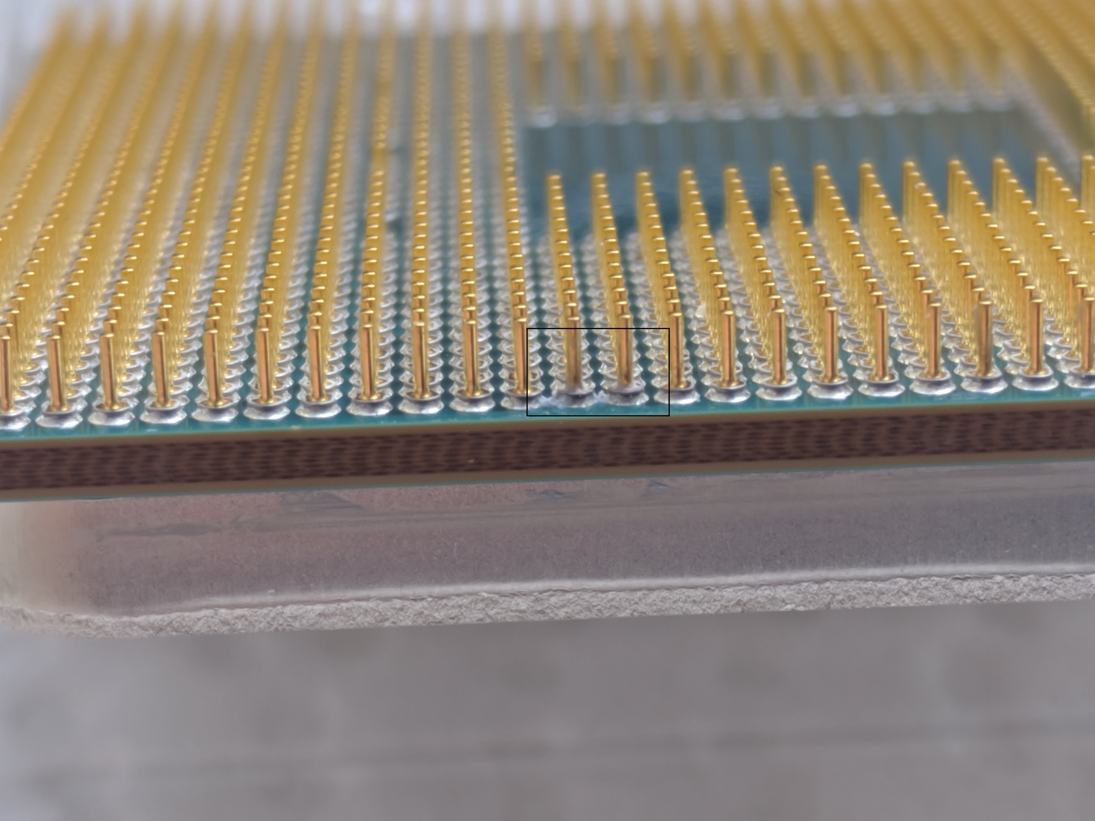

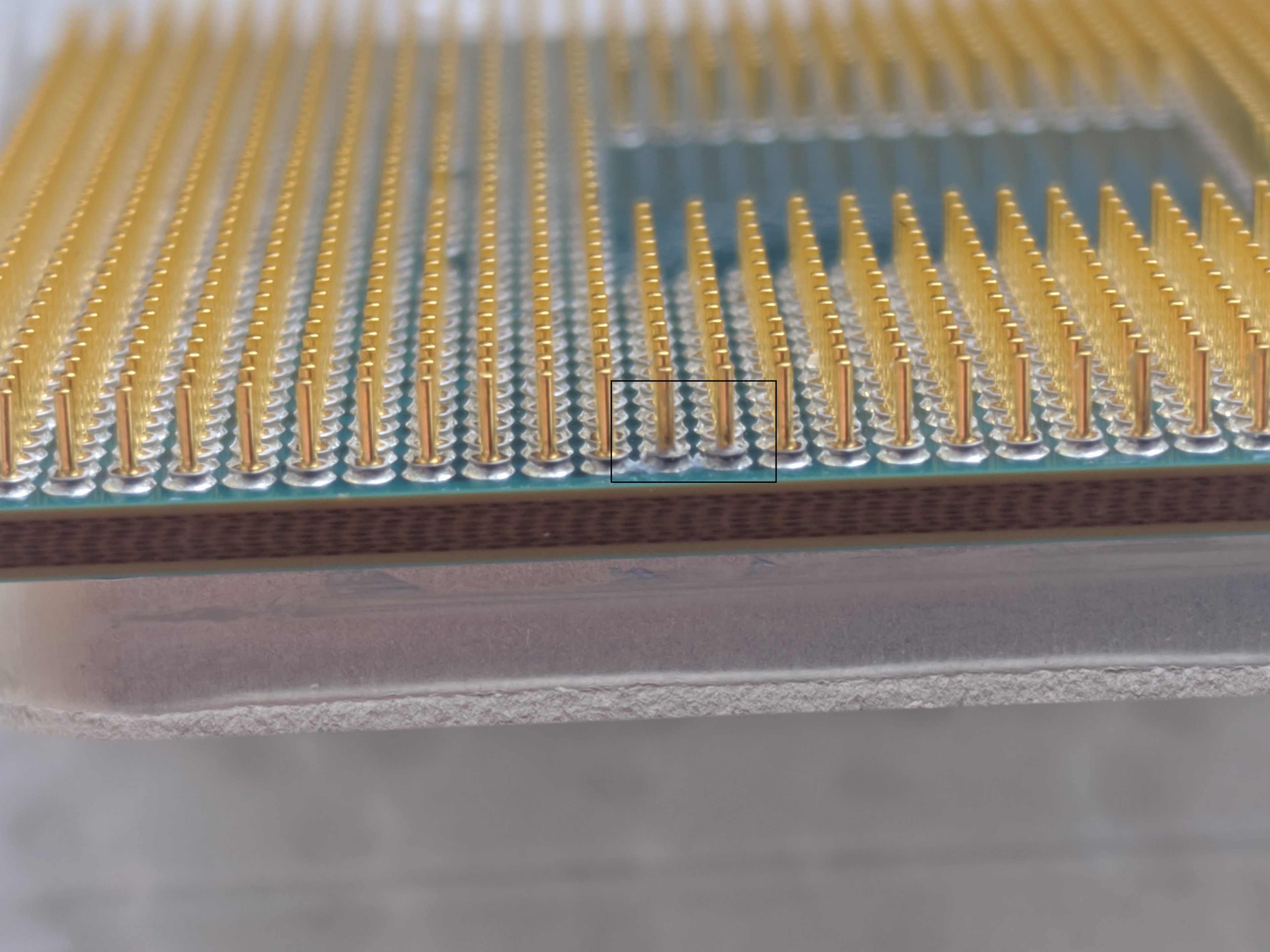

Ich habe seit gestern 08.03. den 1600AF eingebaut und mir ist aufgefallen das minimal WLP übergelaufen ist auf meinen 3700x. Hab mir nun gedacht das wird die Fehlerquele sein denn der 1600AF lief bei den ersten Tests super.
Heute/jetzt gerade die Ernüchterung, zwei Abstürze mit automatischen Neustarts innerhalb von 5 Minuten ohne jegliche Mehrinformationen ggü. zum 3700x.
Beim 1. Absturz lief ein Download, CoreTemp & GPU-Z.
Beim 2. nur Firefox...
Ich denke die CPU kann dadurch ausgeschlossen werden.
Zu reinigen versuche ich die Pins trotzdem.
Und jetzt? Mh.. Krass Schwankungen vom Netzteiil? Doch das MoBo? Oder was mit dem RAM Riegeln, puhh..
