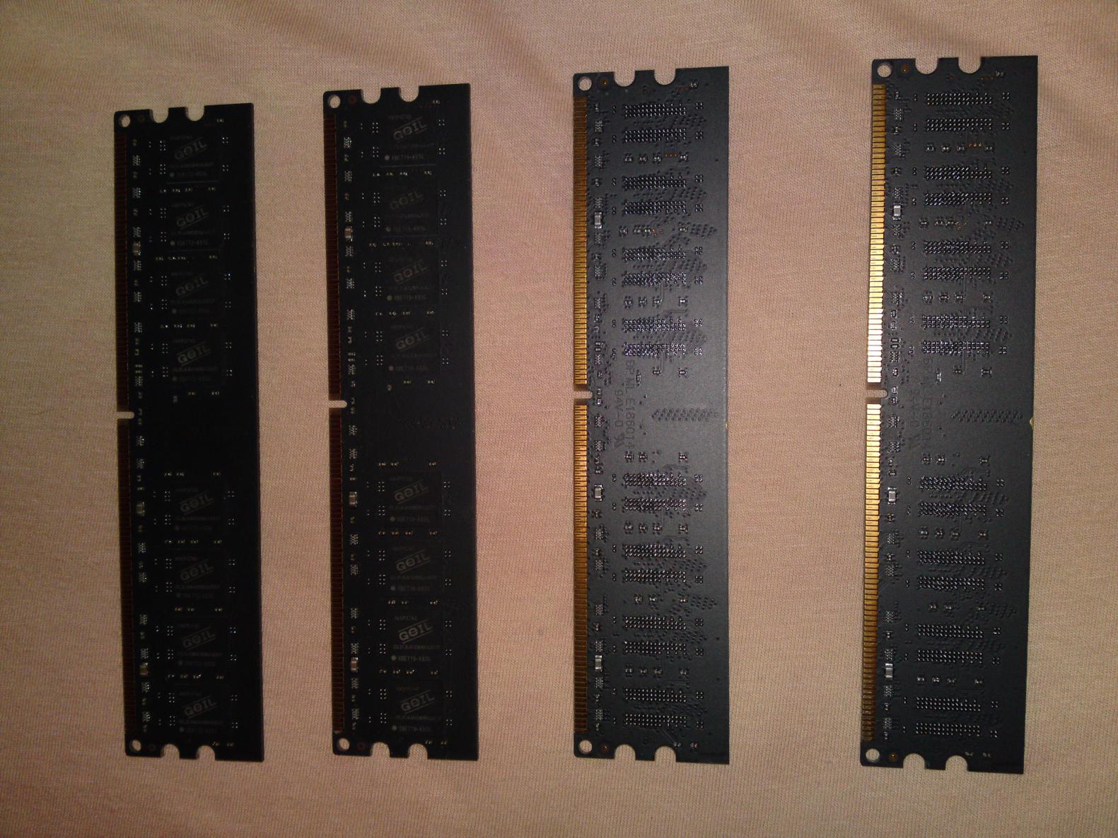

So ich hab mal jetzt aufgemacht , und mir ist etwas Optisches aufgefallen.
Ich habe vergessen zu erwähnen , ich hab 4GB RAM drin , also 4x1.
Und bei jeweils 2 RAM Riegel sind auf der Rückseite keine Chips zu sehen , es sind aber die gleichen laut Aufkleber.
Habe GEIL Black Dragon CL5 , und bei zweien sind Chips auf der Rückseite und bei den anderen zweien keine.
Ist das eventuell ein Problem?
Hier mal ein Bild davon :

Naja dann probiere mal die 2 Sorten Ram einzeln durch, denke die vertragen sich nicht ganz zusammen.
das mache ich dann sobald ich die Neuinstallation grade durch habe , wenns dann immer noch nicht geht dann probier ich es aus.
Die "double-sided" RAM-Module in "A1 & B1" einsetzen - WIN installieren -
Nach der INST von WIN und VOR der Aktivierung von WIN die beiden anderen Module einsetzen - "single-sided" - in "A2 & B2"
"Memory Voltage" nach Herstellervorgabe einstellen - Standard ist 1,8V - bei Vollbestückung kann 1,9V notwendig sein - bzw. 0,1V höher als vom Hersteller vorgegeben werden -
im BIOS sollte "Memory Remap Feature" auf "enabled" stehen -
Bei XP werden unter WIN aber nur etwa 3,25Gb RAM genutzt - wichtig sind die Angaben im BIOS -

Dann müssen die RAM-Module ( 2x1Gb KIT ) zunächst in "DDR II_1 & DDR II_3" eingesetzt werden - "double-sided" RAM-Module" - in die anderen beiden die ""single-sided" Module in "DDR II_2 & DDR II_4" - dann das BIOS auf default setzen - "CLR_CMOS (Clear CMOS)" oder im BIOS selbst - anschließend Datum / Bootreihenfolge überprüfen / einstellen -

Also jetzt laufen sie im Single Channel und hab im BIOS "Load Default Settings" gemacht , und tue jetzt nochmal installieren.
