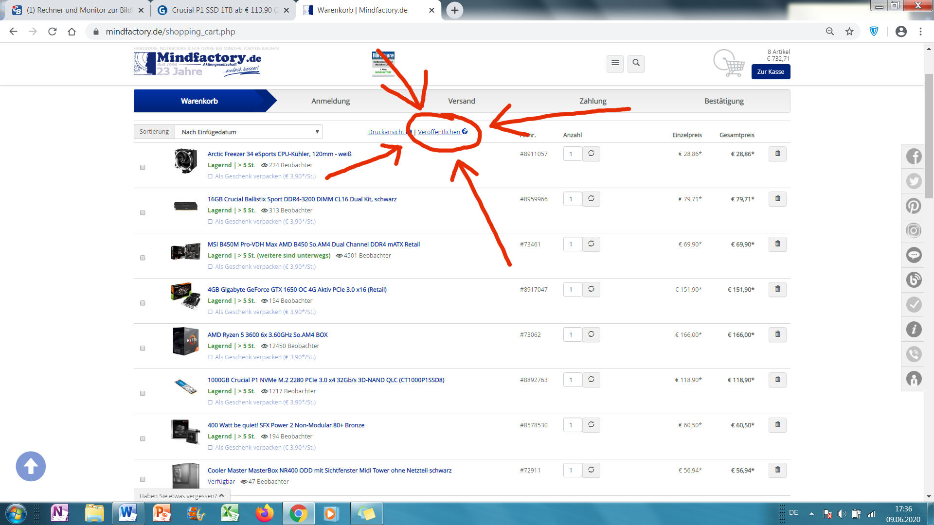

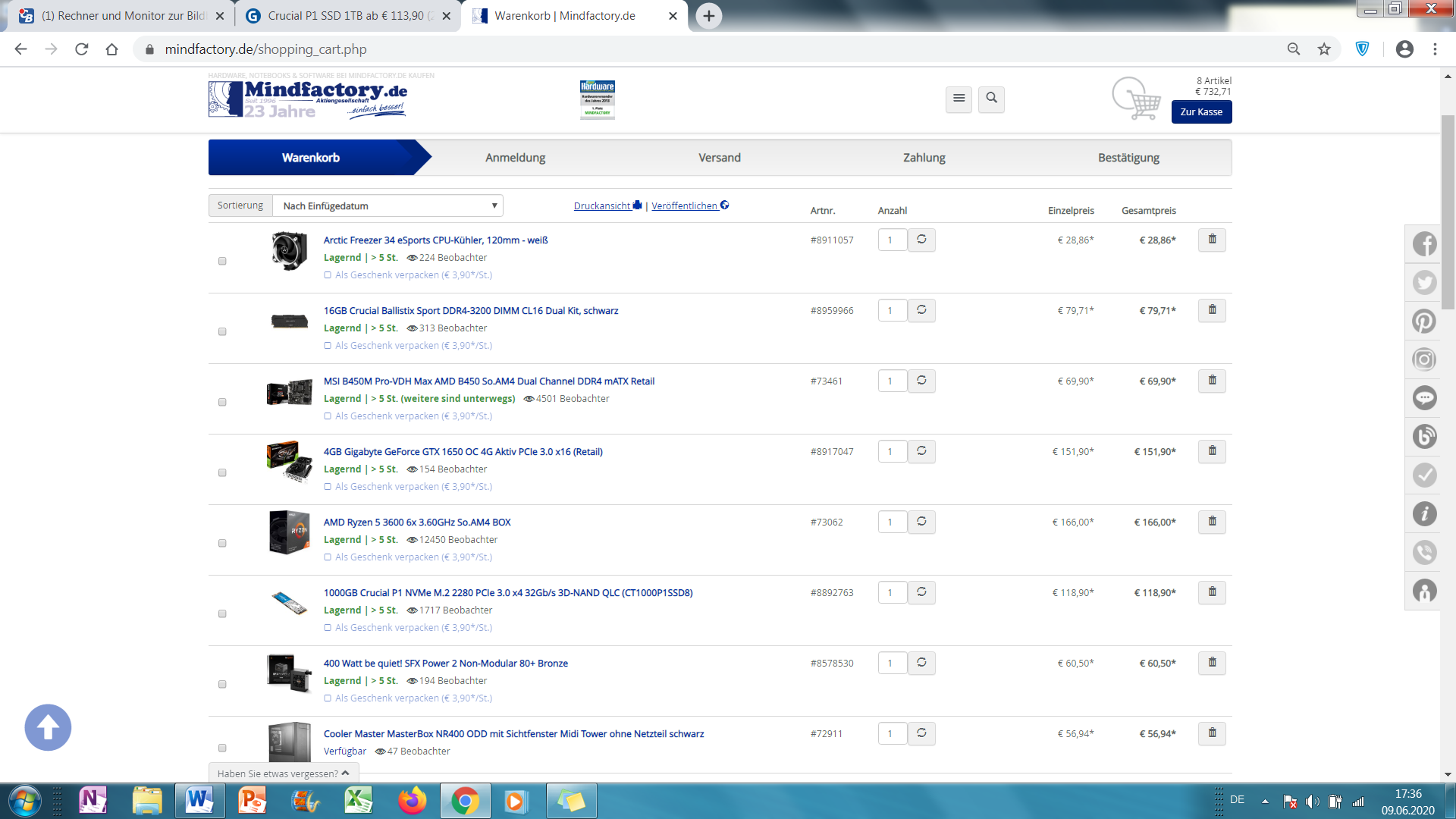

Irgendwie kann man ja den Warenkorb hier verlinken
