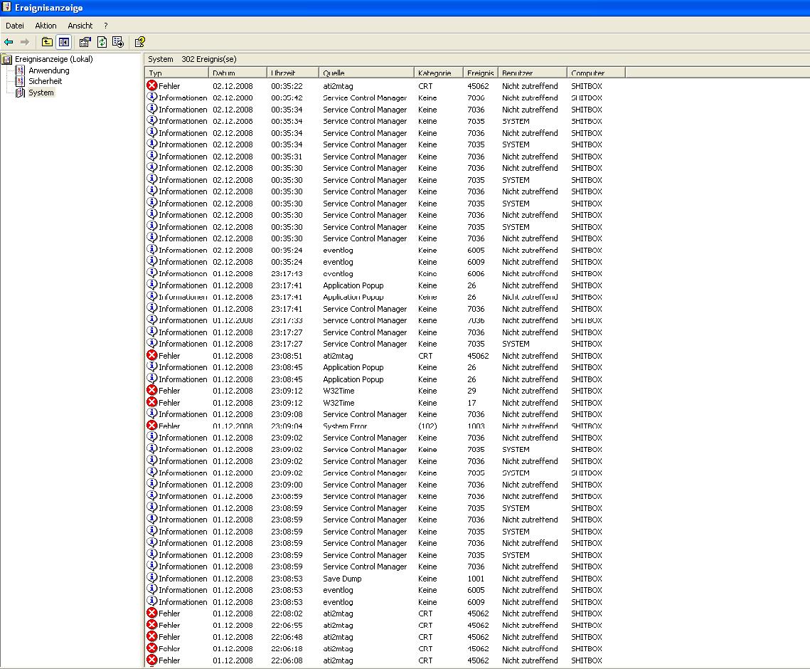

also:
Memtest war IO keine Fehler.
Eeignisanzeige siehe Anhang.

mir fällt gerade auf in der Ereignisanzeige, letzter Eintrag etwas mit Ati, könnte ein Falscher Treiber sein. Neustart ist ja auch im Spiel passiert...werde das morgen noch untersuchen
Grafikkarte! Treiber oder Defekt, kannst Du Dir raussuchen! Neuer Treiber kann helfen :)
