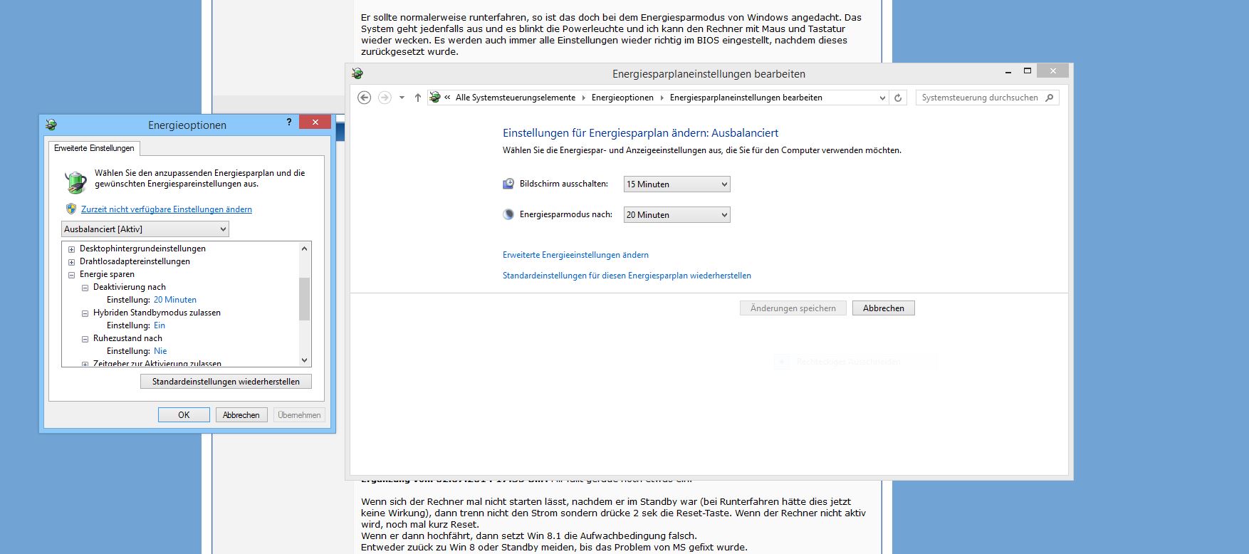

die Unterschiede sind mir in der Tat schon bewusst. Ich habe mal einen Screenshot angehangen, dort kannst Du sehen, was bei mir derzeit eingestellt ist.
Der Ruhezustand ist deaktiviert. Der Rechner aktiviert also nach 20 Minuten nur den "Energiesparmodus". Dabei sollte es sich um den Hybrid-Modus handeln.

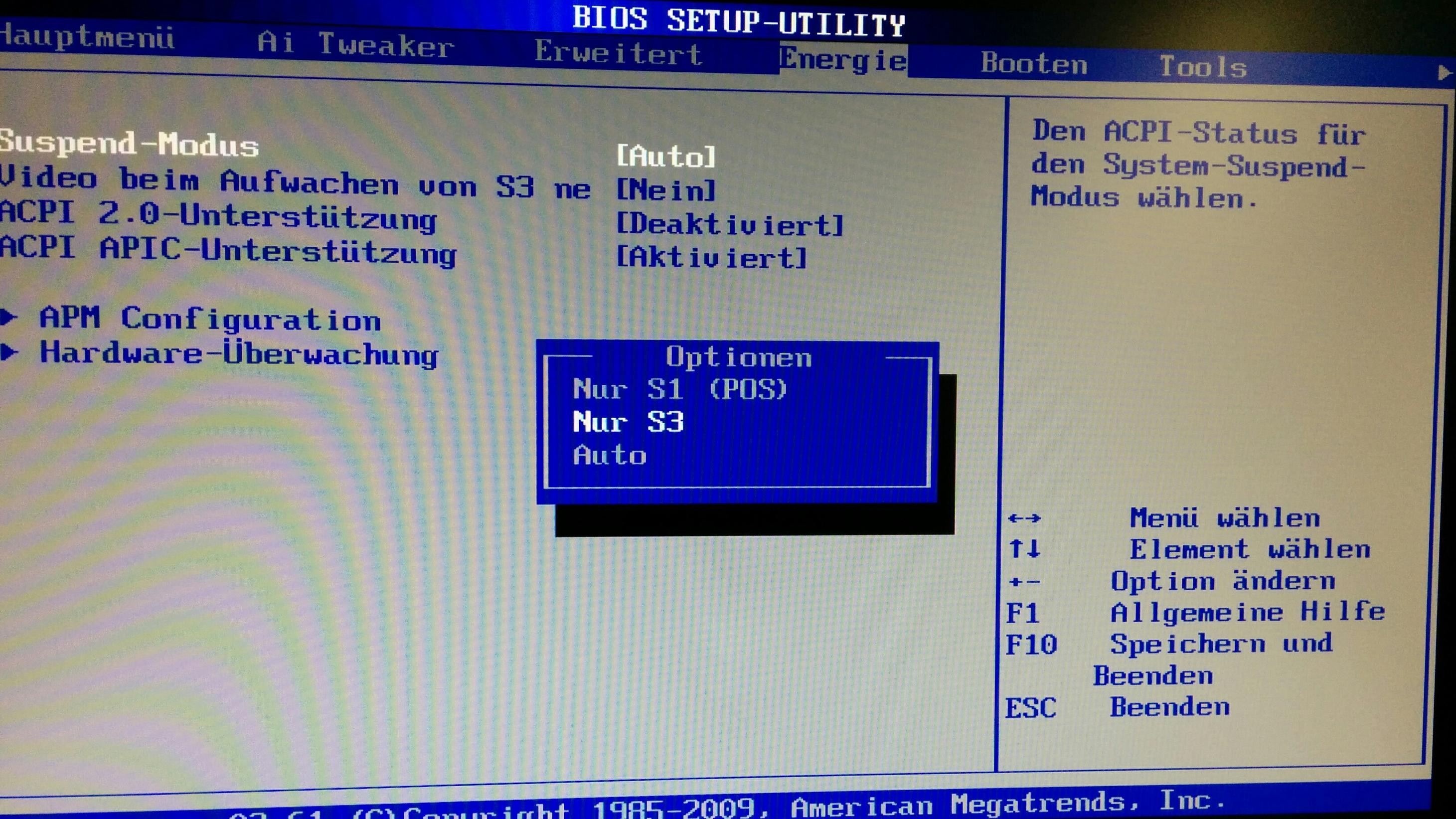

Update 02.07.2014 19:46 Uhr: Ich habe es nun explizit auf S3 im BIOS umgestellt. Ich habe davon auch ein Bild mit angehangen.

ACPI wurde im BIOS ausgeschaltet? Absicht oder Zufall?
Ohne ACPI-Tabellen im RAM kann Windows das Powermanagement nicht richtig verwalten, denn dort stehen wichtige Daten über die PowerStates der Komponenten und das PCIe-Re-Linking.
Der Rechner muss im Gerätemanager als ACPI basierter PC aufgeführt sein. Wenn er das nicht ist, dann muss das System neu installiert werden, mit ACPI "enabeld", denn es muss der zugehörige Kernel installiert sein. Nachträglich ist das schwierig.

Nein, nicht absichtlich. Ich sollte das wohl wieder einschalten, oder? Der Rechner wird übrigens als ACPI basierter PC im Geräte-Manager aufgeführt.
