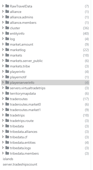

So sieht die DB aus wenn alles funktioniert.

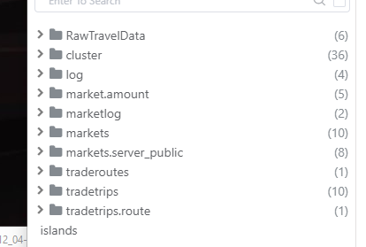

Ab dem punkt wo wir uns nicht mehr einloggen können fehlen alle keys die in bezug auf Player Daten IDs, Company, tribe usw. betrifft. Die Datenbank ist quasi fast leer geräumt.

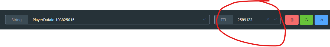

Allerdings hab ich nun im Datanbank manager den Timer gefunden der herunterzählt. Bei 0 wird der gelöscht.

Bei oben gezeigten timer kann ich was eintragen, versuche ich aber z.B. -1, dessen wert steht auch bei den keys drinnen die übrig bleiben, bekomme ich die Meldung das dies 0 sei und der key direkt gelöscht wird.

Also die PlayerDataID Timer sind wohl normal. Nachgerechnet sind das knapp 30 Tage nach dem der Client quasi da rausfliegt. Demnach kann ich das erst mal über Bord werfen da wohl die essenziellen Informationen in en darunter liegenden Ordnern Playerinfo usw. liegen welche keinen timer besitzen. Bzw. steht da bei TFL -1 sowohl bei dem backup als auch bei der aktuellen.

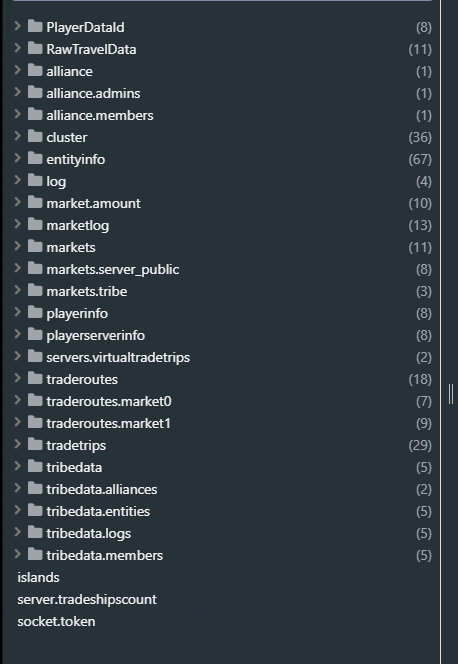

Warum sieht nach zwei tagen die Redis DB dann so aus?
Normalzustand mit allen Einträgen:
Und zwei Tage später, wenn sich dann niemand mehr einloggen kann usw.
Wieso geht da so viel verloren? Die Configs sind auch identisch. Die wird in der Regel frisch mit dem Spiele Server geladen und is eigentlich rdy to use.
