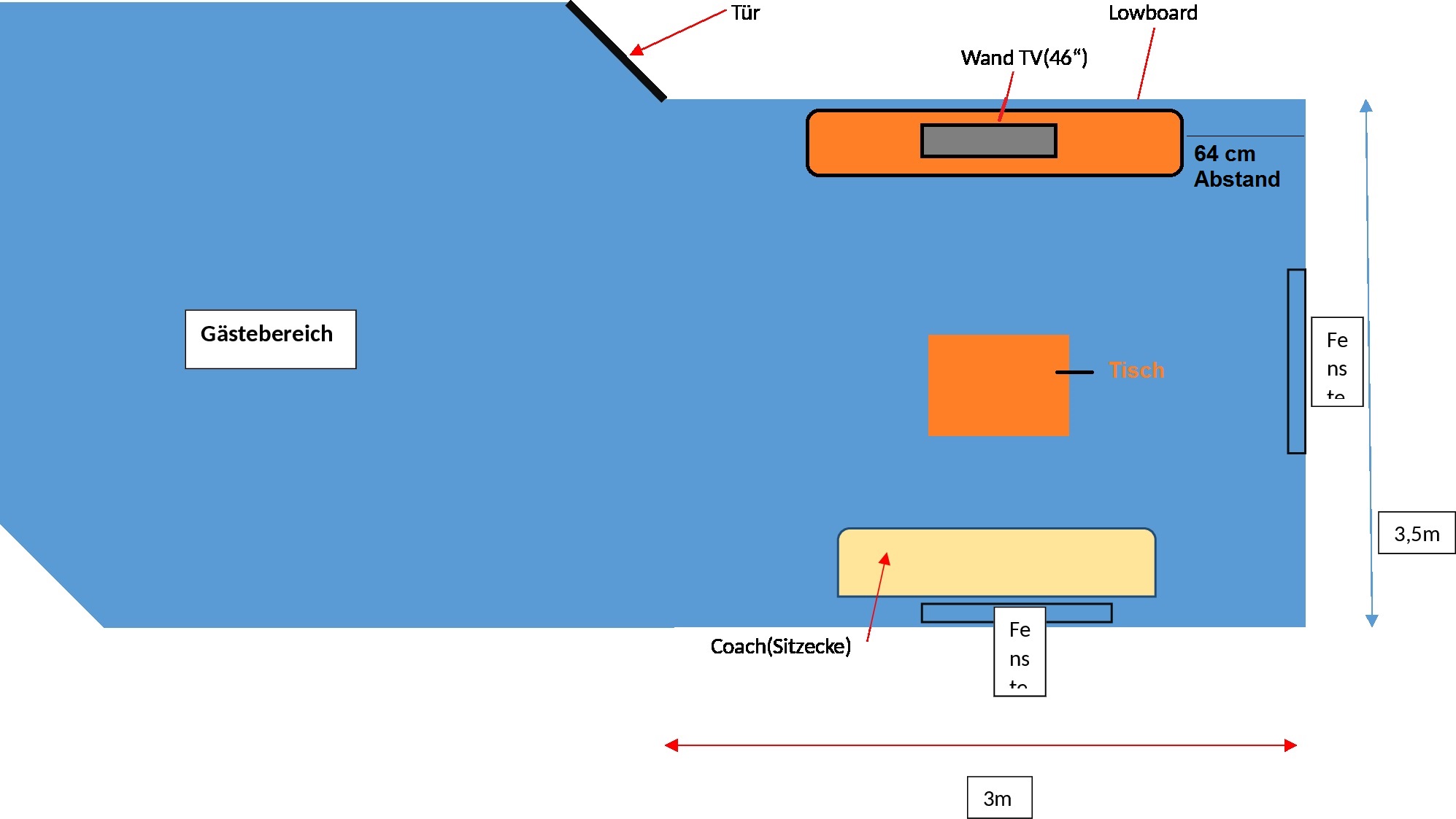

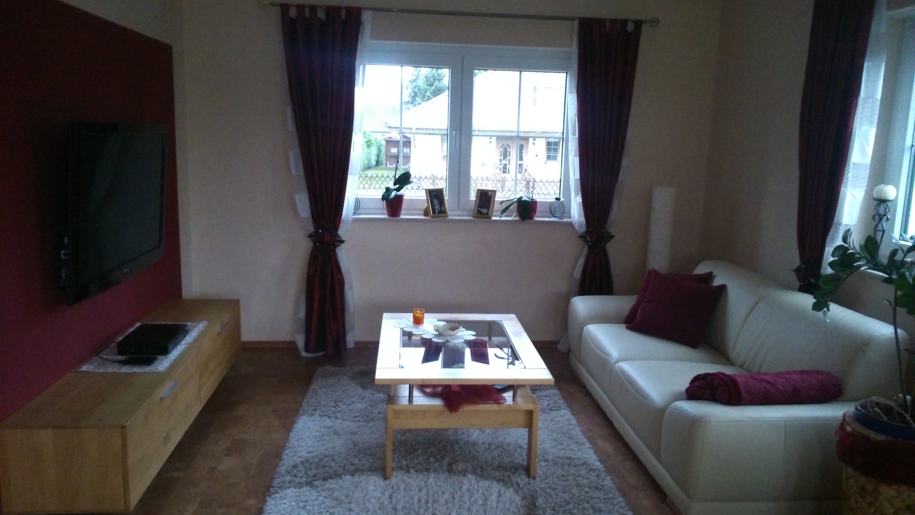

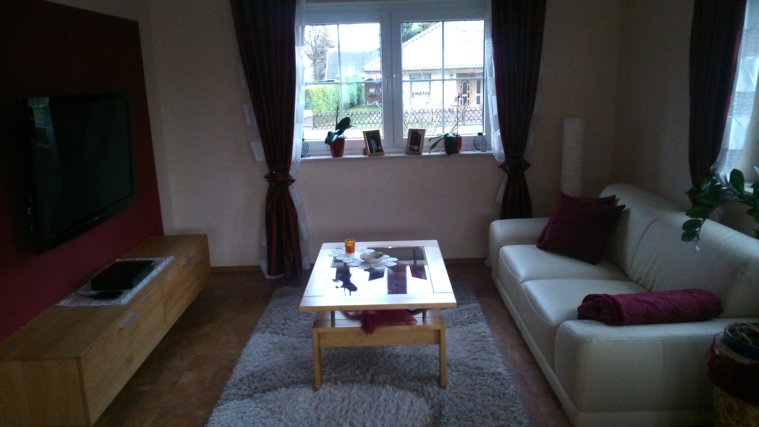

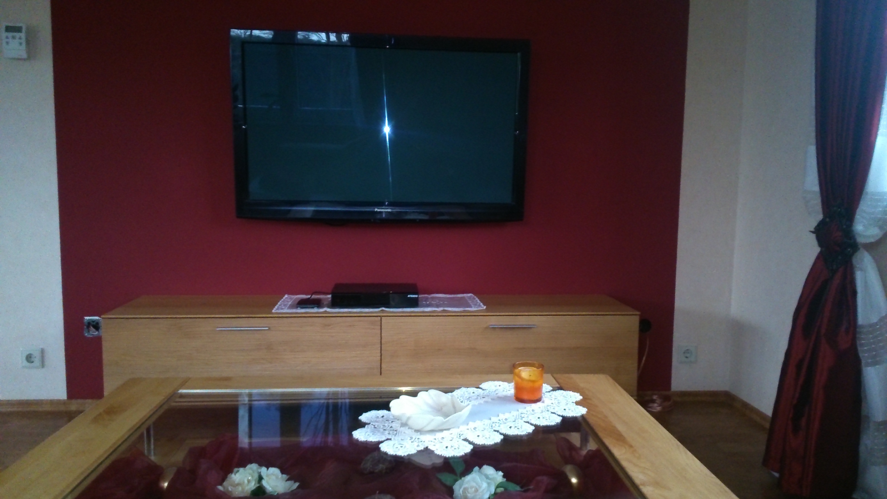

Hintergrund meiner Frage ist das räumliche Platzangebot(Bilder und Skizze im Anhang), das leider nicht optimal ist.
Anfangen möchte ich nach reiflicher Überlegung erstmal nur mit 2 Frontlautsprechern und einer Centerbox, wobei ich bei den Frontlautsprechern eben zwischen Regal-/Kompaktlautsprechern und Standlautsprechern entscheiden muß.
Optisch gefallen mir Standlautsprecher besser- habe aber Angst, das das Klangbild möglicherweise suboptimal ist.
Und hier kommt eventuell Eure Hilfe/Erfahrungen zum Tragen. Habe bezüglich Heimkinosystem etc. null Erfahrung und habe halt nur viel gelesen.

Wenn ich das so sehe, passen sie auch hervorragend von der Aufstellung her. Links und Rechts vom TV-Board ist ein guter und ausreichend freier Platz, der auch ziemlich gut im Stereodreieck liegen dürfte.
tldnr: Nimm Standboxen.
ps: Kann das sein, dass der TV ganz schön weit oben aufgehangen ist? Oder täuscht das?
Hi!
Vielen dank für deine Ausführungen.
Ich denke, dies ist eine optische Täuschung, denn der Abstand Boden - Mitte TV beträgt nur 110 cm. Beim "Lümmeln" auf der Couch sehr angenehme Sitzposition.
Sollte ich die Standboxen etwas versetzt nach vorn stellen oder in die" Lücken(besonders rechts)" stellen?

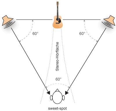

Egal ob du jetzt Stand Lautsprecher oder Regal Lautsprecher verwendest. Ihre Position bestimmt das sogenannte Stereo Dreieck. Das bedeutet zwischen deiner Sitzposition und den Lautsprechern soll ein Dreieck enstehen bei dem die Entfernungen der Boxen zueinander wie zu dir identisch sind!
stereodreiecksweetspot-gif.493623
Edit: "Wenn Kompakt-LS, dann sollten ja die Hochtöner auf Ohrenhöhe positioniert werden- ist das richtig?"
Ja auch das ist richtig. Wobei das auch für Stand Lautsprecher gilt. Du musst das aber nicht absolut genau nehmen. Versuch eine Mitte zwischen einer großen & kleinen sitzenden (!) Person zu nehmen.
Ok. Wirkt irgendwie so, als müsste man nach oben schauen. :)
