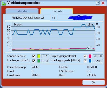

Regelmäßge Highpings mit Fritz!Wlan Stick! Was TUN?
Ich habe eine Problem mit meiner WLAN-Übertragungsrate!
Wenn ich zocke läuft zuerst alles gut bis nach 4-5 min erst eine mittelmäßige und dann eine schlechte Verbindung angezeigt wird! Das hält dann ca 5 Sekunden lang an, bis dann wieder eine mittelmäßige und dann wieder eine Normale Verbindugsqualität angegeben wird! Dieser Vorgang wiederholt sich immer wieder.
Ich benutze einen Fritz!Wlan Stick V2! [So steht es im Geräte-Manager]
Dazu hab ich ein 6k Leitung von 1&1 und einen Fritz!Box 7312
Optional verwende ich manchmal einen Fritz!Repeater 310
Mein zweites Problem ist, dass ich nur eine 65 Mbit Übertragungsrate rein bekomme anstatt eine von den Stick üblichen 150 Mbit [So steht es auf der Verpackung]
Wenn ich mit dem Repeater verbinde oder den Kanal ändere bekomme ich für eine kurze Zeit auch 150 Mbits rein bevor es sich wieder auf 65 Mbits "drosselt"!
Unnötige Prozesse beende ich im Taskmanager!
Den Stick habe ich mir einem langen Kabel in eine gute Position gebracht
Und hier nochmal ein Screen von dem Übertragungsratendiagramm des Sticks
Ich hoffe ihr könnt mir helfen und ein paar Tipps geben, dieses Problem zu lösen

Das ist ja das Problem! Wenn ich den kanal wechsel, scheint die Übertragungsrate "entdrosselt" weil sie dann zwischen 150 und 100 schwankt! ABer nach ein Paar minuten geht nur noch MAXIMAL 65 Mbit! Dann lässt sich nichts mehr machen! Wenn auf von 150 auf 65 Überspringt gibt es auch eine Art Timeout, sodass ich dann für einen Kurzen Moment keine Verbindung habe!

Habe es jetztt mit LAN versucht... volle leistung....!
Habe einen Download bei Steam gestartet: Flüssig ohne wellen...
Dann habe ich den stick von der gleichen PC Position [wieder direkt am Router] und habe den Download gestarted: Wellen und keine Dauerhafte verbindung!
[Die Wellen sind auf dem Download-Raten Spektrum bezogen]
